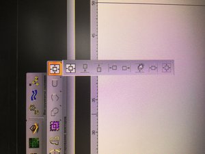

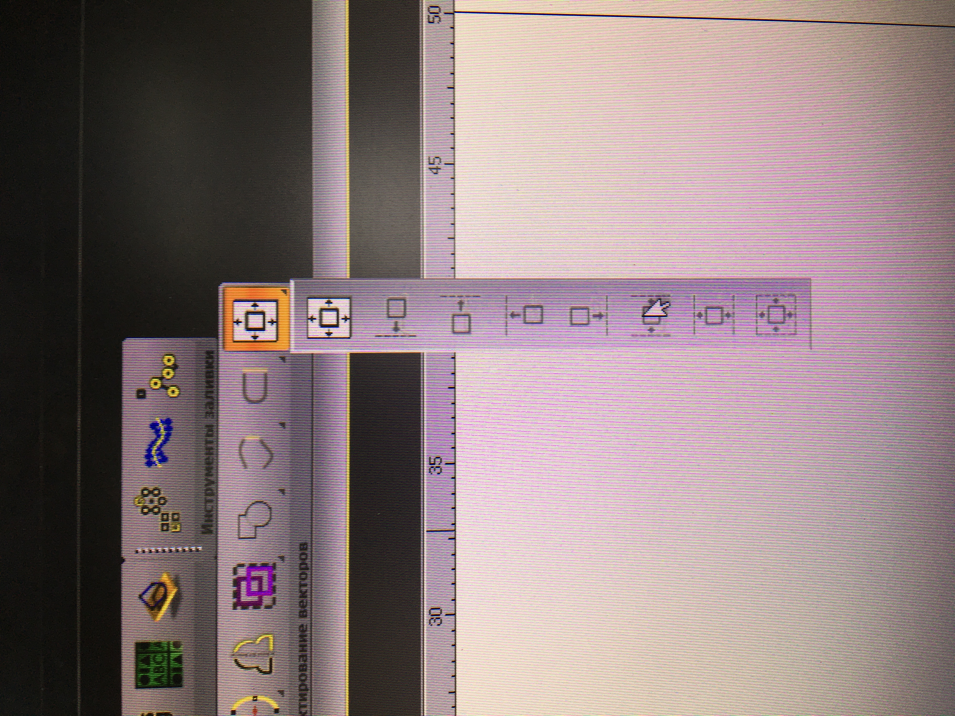

Подскажите что делать, не доступна центровка объектов по краю, горизонтали и тд. Что делаю не так?
AD1ECD92-07FD-4F01-80AF-FB5C5CB03ADA.jpeg (7558 просмотров) <a class='original' href='./download/file.php?id=160694&mode=view' target=_blank>Загрузить оригинал (5.95 МБ)</a>
Re: Вопросы по Artcam
А объект предварительно выделен?
Ghash писал(а):Подскажите что делать, не доступна центровка объектов по краю, горизонтали и тд. Что делаю не так?
Должно быть выбрано минимум два объекта. Это Выравнивание объектов относительно друг друга, а не относительно границ рабочего поля.

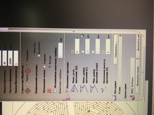

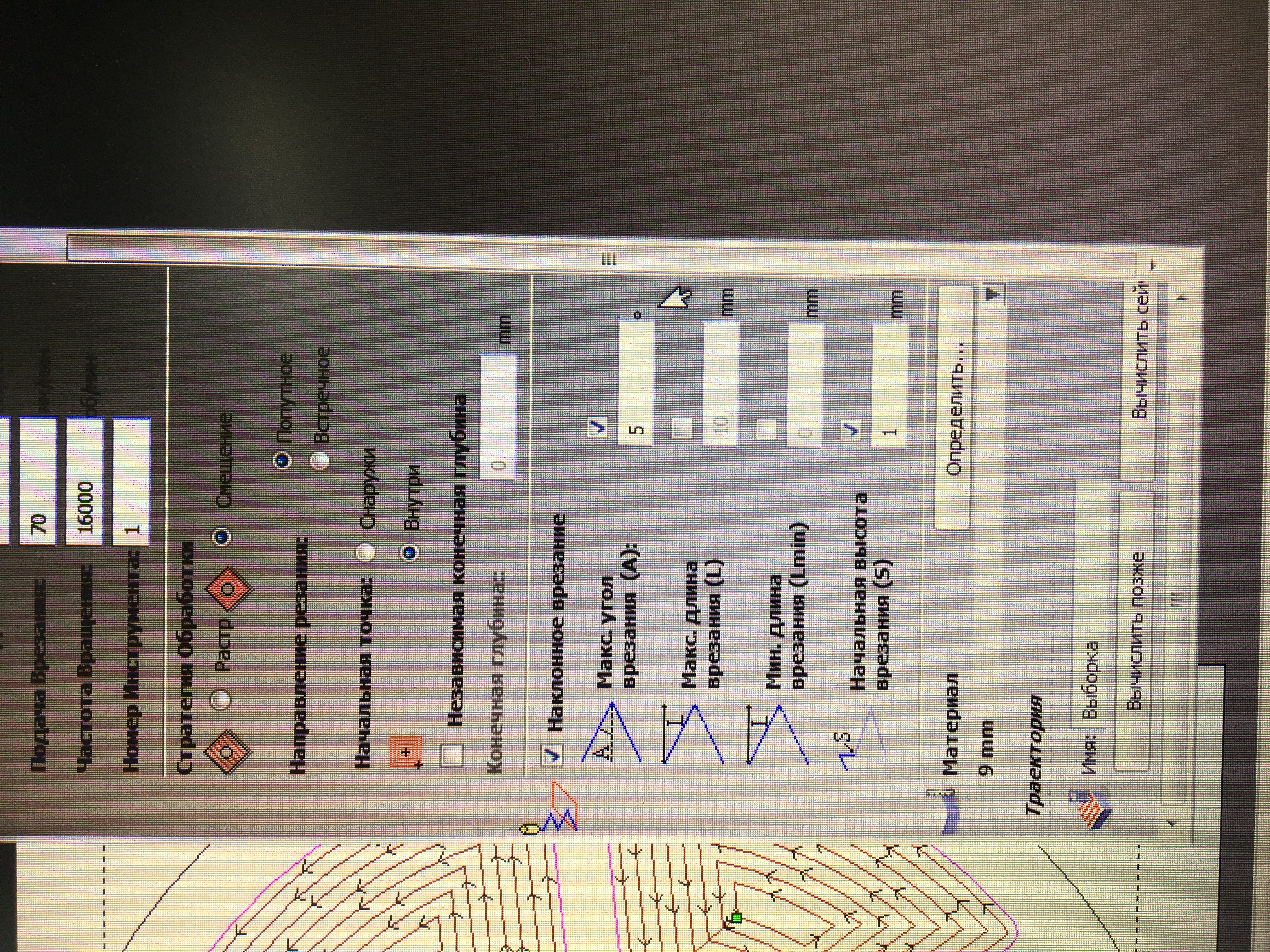

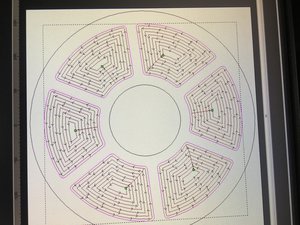

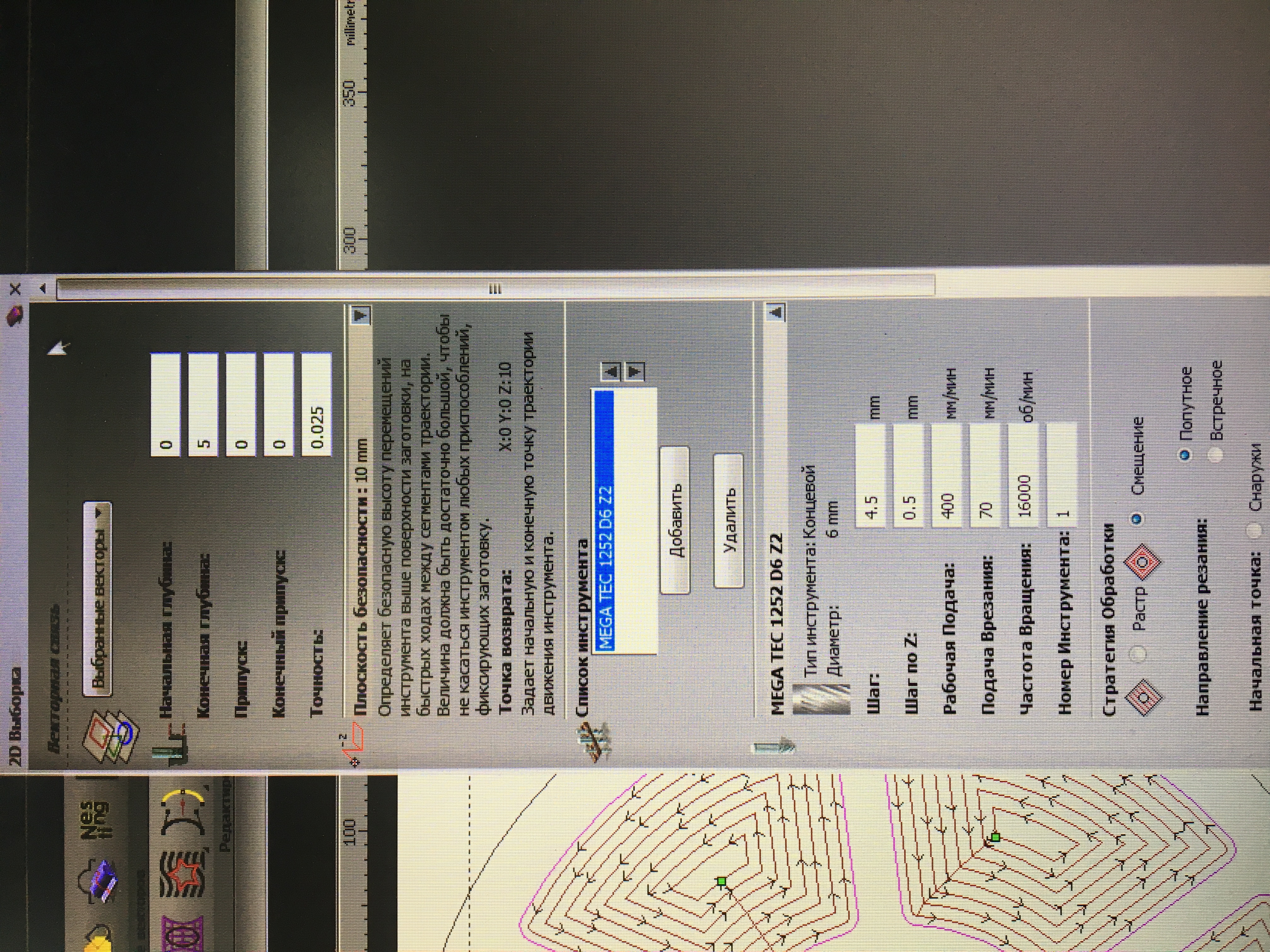

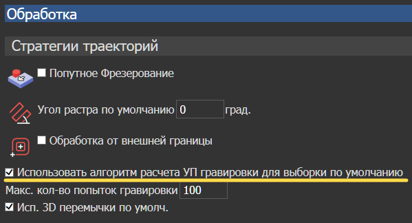

Ещё вопрос, что я делаю не так? Или это баг? Арткам 2012 2d выборка оставляет в центре “пиптики”. То-есть не выбирает до конца.
Ghash писал(а):Арткам 2012 2d выборка оставляет в центре “пиптики”
Нужно изменить шаг перемещения фрезы в плоскости. (у меня тоже такое было с фрезой 3 мм, шаг был 2,5 мм нужно было ещё уменьшить на 2 мм, или ещё меньше, уже точно не помню)
Так что пробуйте менять шаг 4,5 мм в меньшую сторону.
Ghash писал(а):Ещё вопрос, что я делаю не так? Или это баг? Арткам 2012 2d выборка оставляет в центре “пиптики”. То-есть не выбирает до конца.
xenon-alien писал(а):Нужно изменить шаг перемещения фрезы в плоскости. (у меня тоже такое было с фрезой 3 мм, шаг был 2,5 мм нужно было ещё уменьшить на 2 мм, или ещё меньше, уже точно не помню)
Это плохой совет.
На самом деле нужно в настройках программы / опциях вот эту галочку поставить:
Тогда фрезой 3 мм можно будет делать выборку хоть с шагом 2,9 мм
2019-05-07_13-41-49.png (7332 просмотра) <a class='original' href='./download/file.php?id=162377&mode=view' target=_blank>Загрузить оригинал (16.25 КБ)</a>

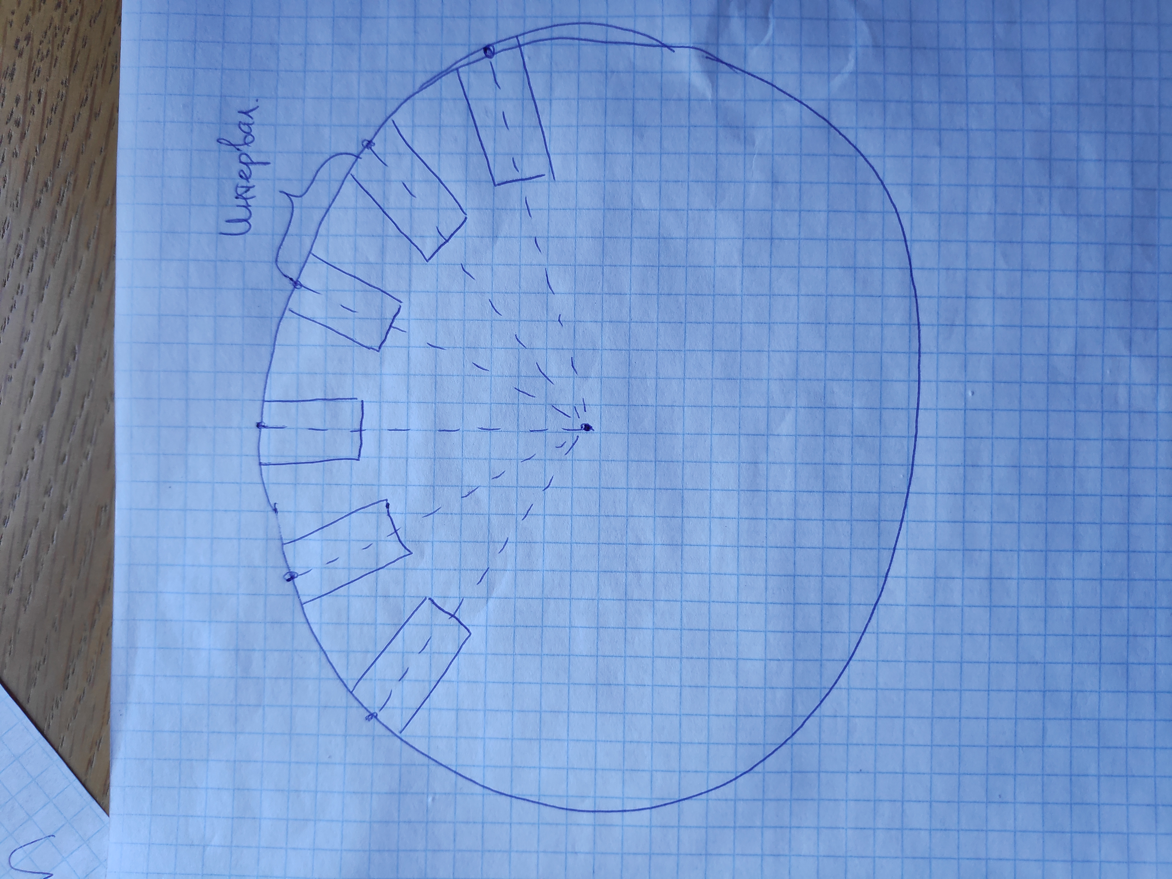

Сообщение Grundick »
Вопрос дилетанта:
Товарищи, есть кучка одинаковых квадратов. Нужно расположить их на окружности с заданными равными интервалами между ними (две смежные вершины квадрата лежат на окружности).
Такое возможно в арткаме? И если да, то как?
drey82
Сообщения: 611
Репутация: 82
Настоящее имя: Drey
Откуда: Воронеж
Сообщение drey82 »
ты нарисуй что конкретно надо, а так на слух можно, варианты есть

IMG_20190605_185416.jpg (8436 просмотров) <a class='original' href='./download/file.php?id=163972&mode=view' target=_blank>Загрузить оригинал (4.66 МБ)</a>
