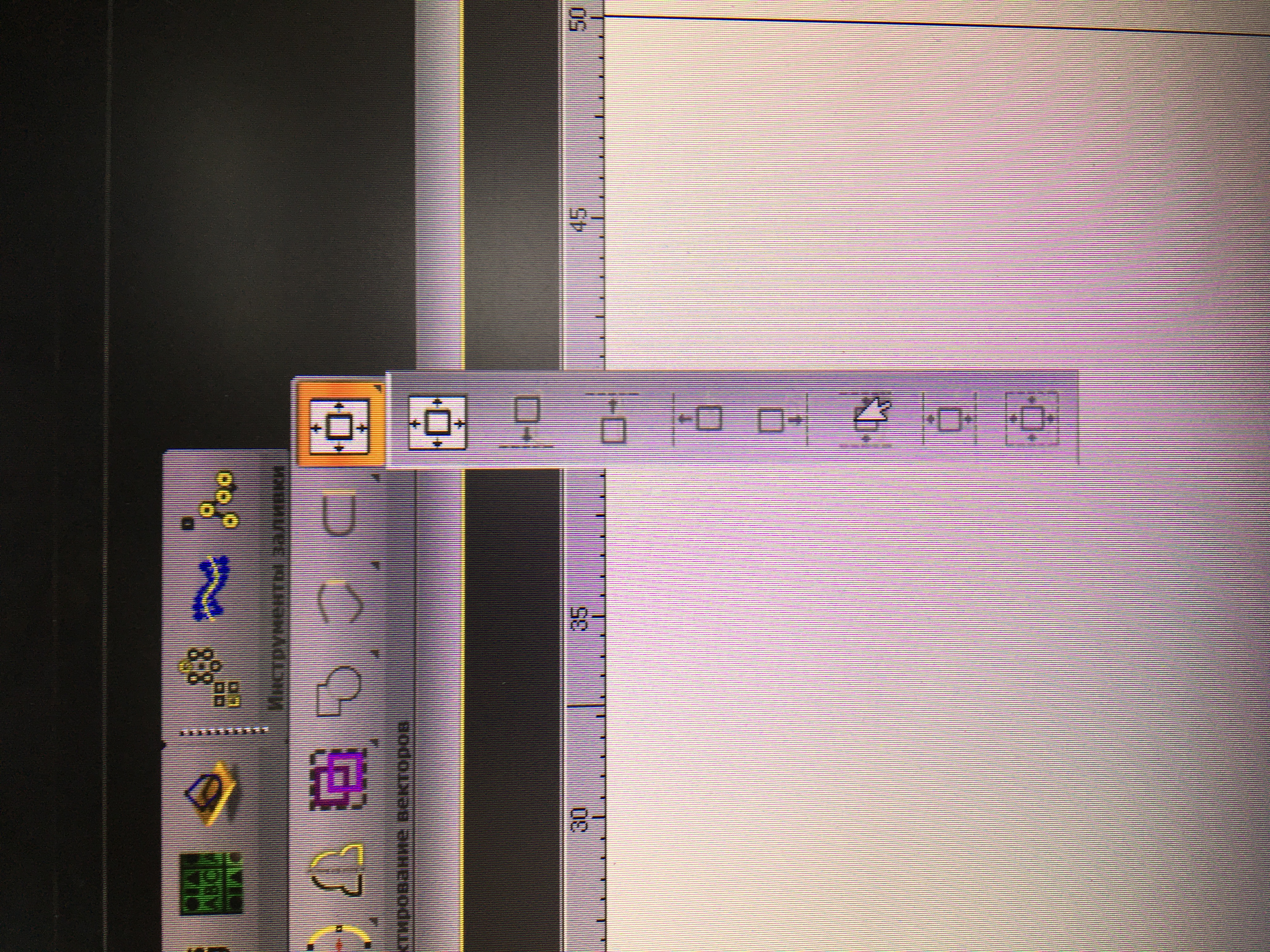

Подскажите что делать, не доступна центровка объектов по краю, горизонтали и тд. Что делаю не так?
AD1ECD92-07FD-4F01-80AF-FB5C5CB03ADA.jpeg (8020 просмотров) <a class='original' href='./download/file.php?id=160694&sid=5e01f363bdeb04716a4ddeac2c459485&mode=view' target=_blank>Загрузить оригинал (5.95 МБ)</a>
Re: Вопросы по Artcam
А объект предварительно выделен?
Ghash писал(а):Подскажите что делать, не доступна центровка объектов по краю, горизонтали и тд. Что делаю не так?
Должно быть выбрано минимум два объекта. Это Выравнивание объектов относительно друг друга, а не относительно границ рабочего поля.
