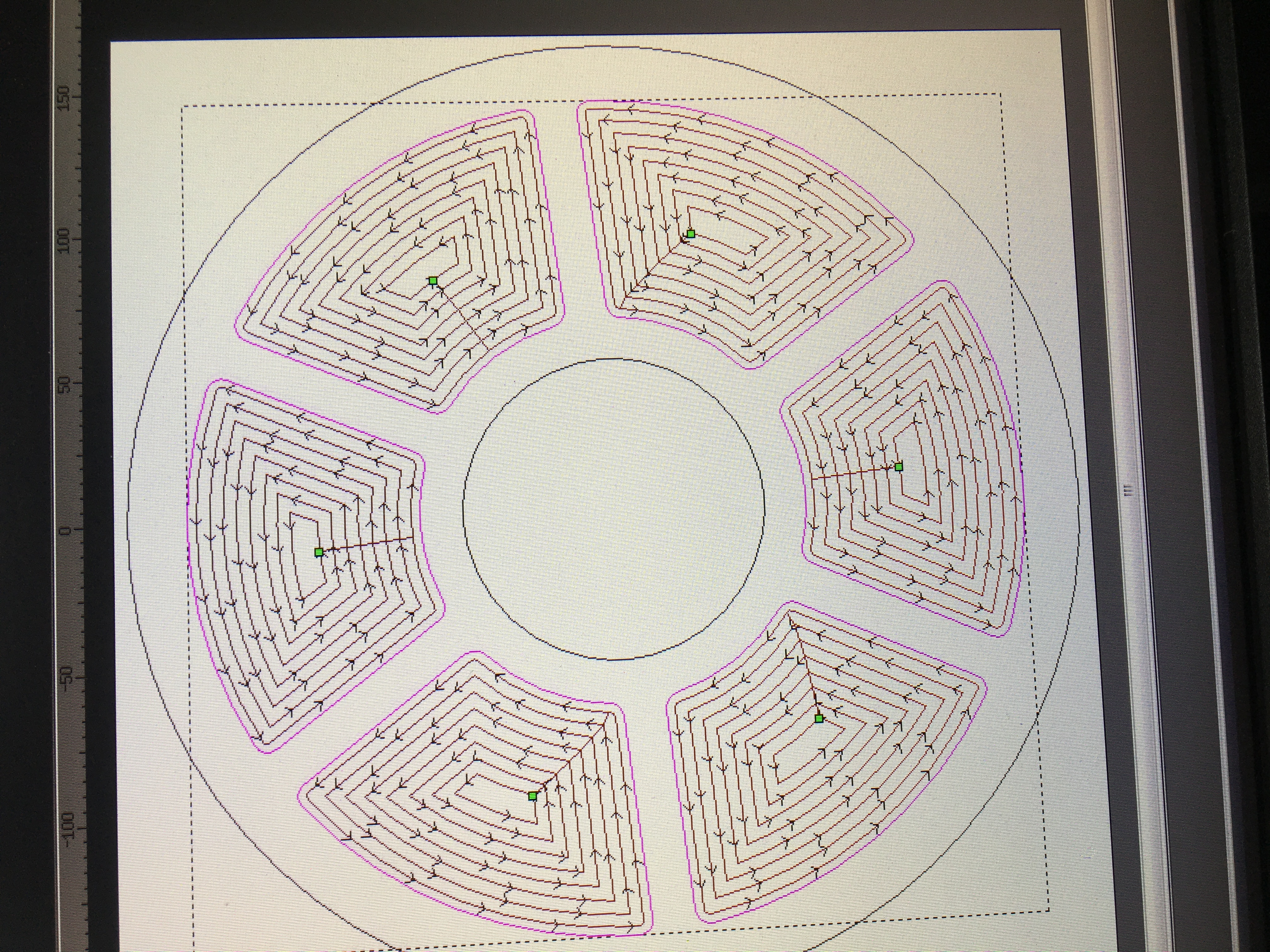

Ещё вопрос, что я делаю не так? Или это баг? Арткам 2012 2d выборка оставляет в центре “пиптики”. То-есть не выбирает до конца.
52ADB7E6-A63A-4588-A9E5-7C3AFFE3CDD2.jpeg (7969 просмотров) <a class='original' href='./download/file.php?id=160709&mode=view' target=_blank>Загрузить оригинал (5.51 МБ)</a>
A1D36828-A714-4C48-B89F-4F1981495DC8.jpeg (7969 просмотров) <a class='original' href='./download/file.php?id=160710&mode=view' target=_blank>Загрузить оригинал (6.18 МБ)</a>
709C0D54-FA66-4DE4-9216-4DCFDA80E8AE.jpeg (7969 просмотров) <a class='original' href='./download/file.php?id=160711&mode=view' target=_blank>Загрузить оригинал (7.29 МБ)</a>

Re: Вопросы по Artcam
Ghash писал(а):Арткам 2012 2d выборка оставляет в центре “пиптики”
Нужно изменить шаг перемещения фрезы в плоскости. (у меня тоже такое было с фрезой 3 мм, шаг был 2,5 мм нужно было ещё уменьшить на 2 мм, или ещё меньше, уже точно не помню)
Так что пробуйте менять шаг 4,5 мм в меньшую сторону.
Ghash писал(а):Ещё вопрос, что я делаю не так? Или это баг? Арткам 2012 2d выборка оставляет в центре “пиптики”. То-есть не выбирает до конца.
xenon-alien писал(а):Нужно изменить шаг перемещения фрезы в плоскости. (у меня тоже такое было с фрезой 3 мм, шаг был 2,5 мм нужно было ещё уменьшить на 2 мм, или ещё меньше, уже точно не помню)
Это плохой совет.
На самом деле нужно в настройках программы / опциях вот эту галочку поставить:
Тогда фрезой 3 мм можно будет делать выборку хоть с шагом 2,9 мм
