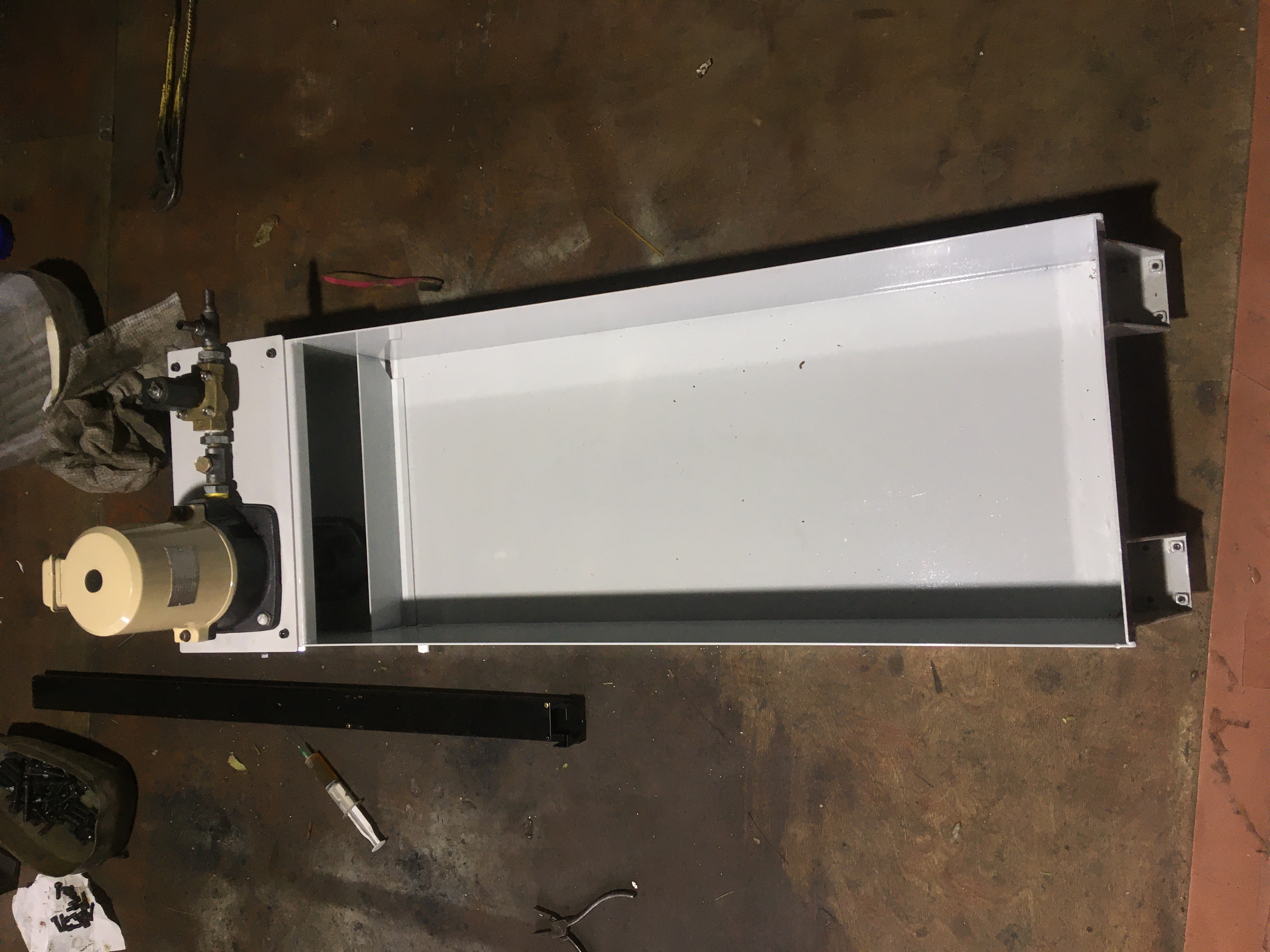

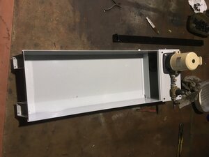

пескаструй и покраска порошковая все кожухи кроме коробки щитка. Двухцветный получается станок. Кожуха осей шлифанул и буду чернить
IMG_1599.JPG (1901 просмотр) <a class='original' href='./download/file.php?id=188550&mode=view' target=_blank>Загрузить оригинал (2.39 МБ)</a>

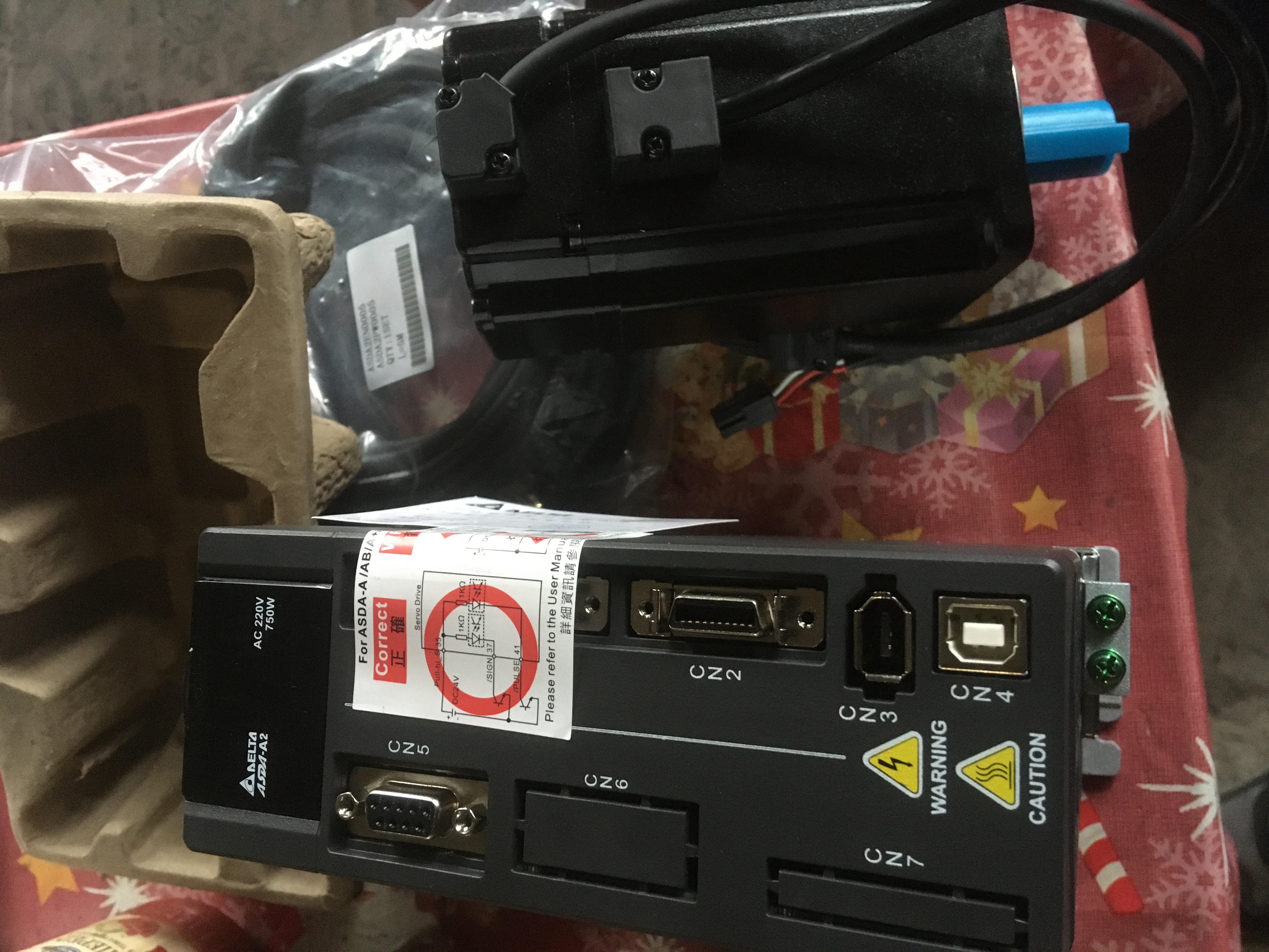

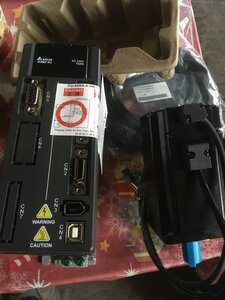

Пришли моторы. Буду делать переходники
IMG_1666.JPG (1647 просмотров) <a class='original' href='./download/file.php?id=188977&mode=view' target=_blank>Загрузить оригинал (2.17 МБ)</a>
IMG_1667.JPG (1647 просмотров) <a class='original' href='./download/file.php?id=188978&mode=view' target=_blank>Загрузить оригинал (2.7 МБ)</a>

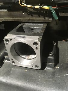

Re: Brother tc 225 модернизация
Сообщение ali »

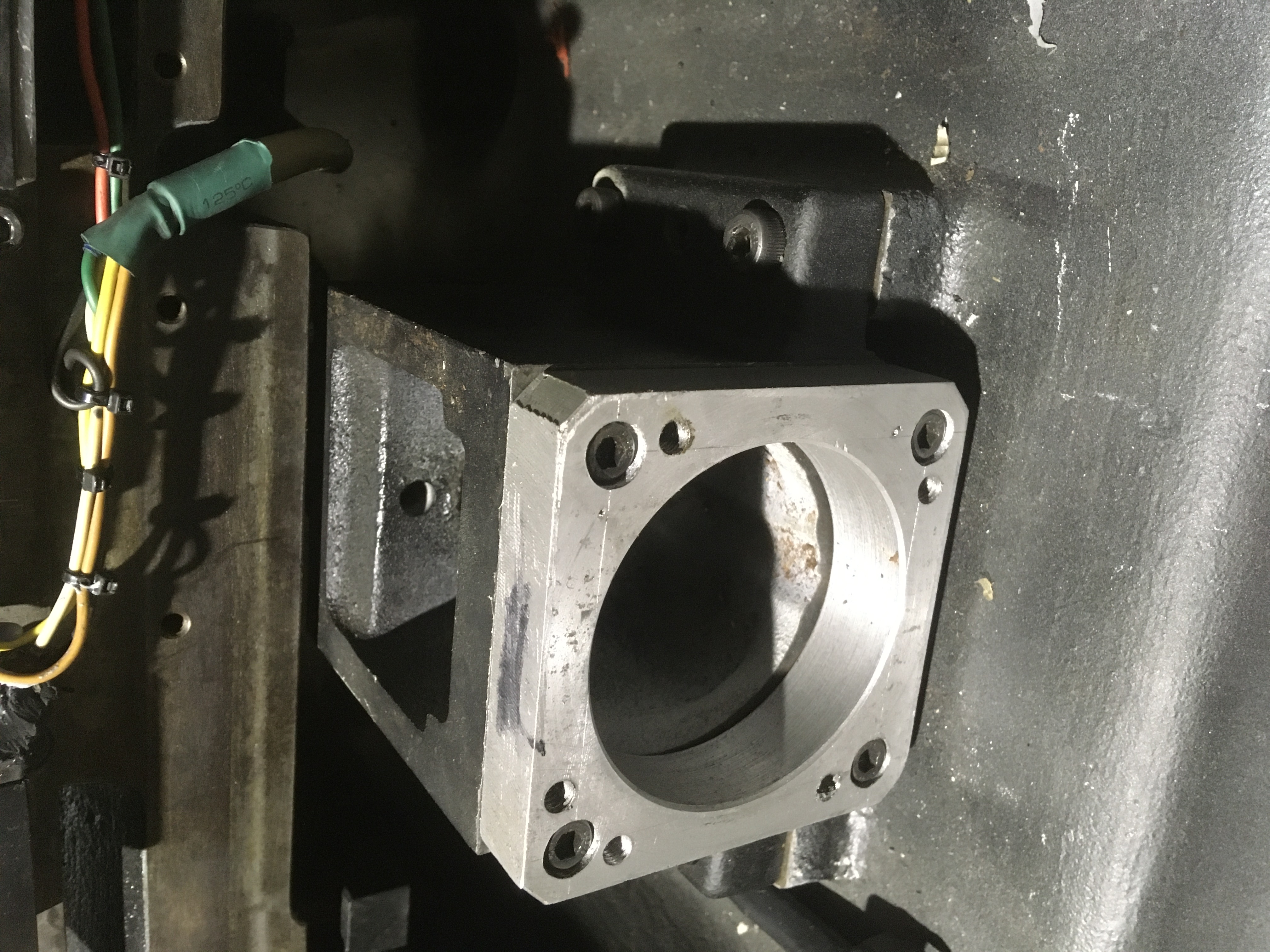

поставил переходники
IMG_1673.JPG (1587 просмотров) <a class='original' href='./download/file.php?id=189217&mode=view' target=_blank>Загрузить оригинал (2.22 МБ)</a>
Vitalii
Сообщения: 153
Зарегистрирован: 08 янв 2017, 05:18
Репутация: 77
Настоящее имя: Vitaliy
Откуда: Россия, Ульяновск
Сообщение Vitalii »
А как обеспечили соосность? Вроде не видно выточки.
ali
Сообщения: 69
Зарегистрирован: 09 июн 2020, 21:04
Репутация: 25
Настоящее имя: aligadji
Сообщение ali »
Vitalii писал(а): ↑29 ноя 2020, 17:49 А как обеспечили соосность? Вроде не видно выточки.
Спереди есть выход на 3мм ф80 сзади ф70 входит мотор.

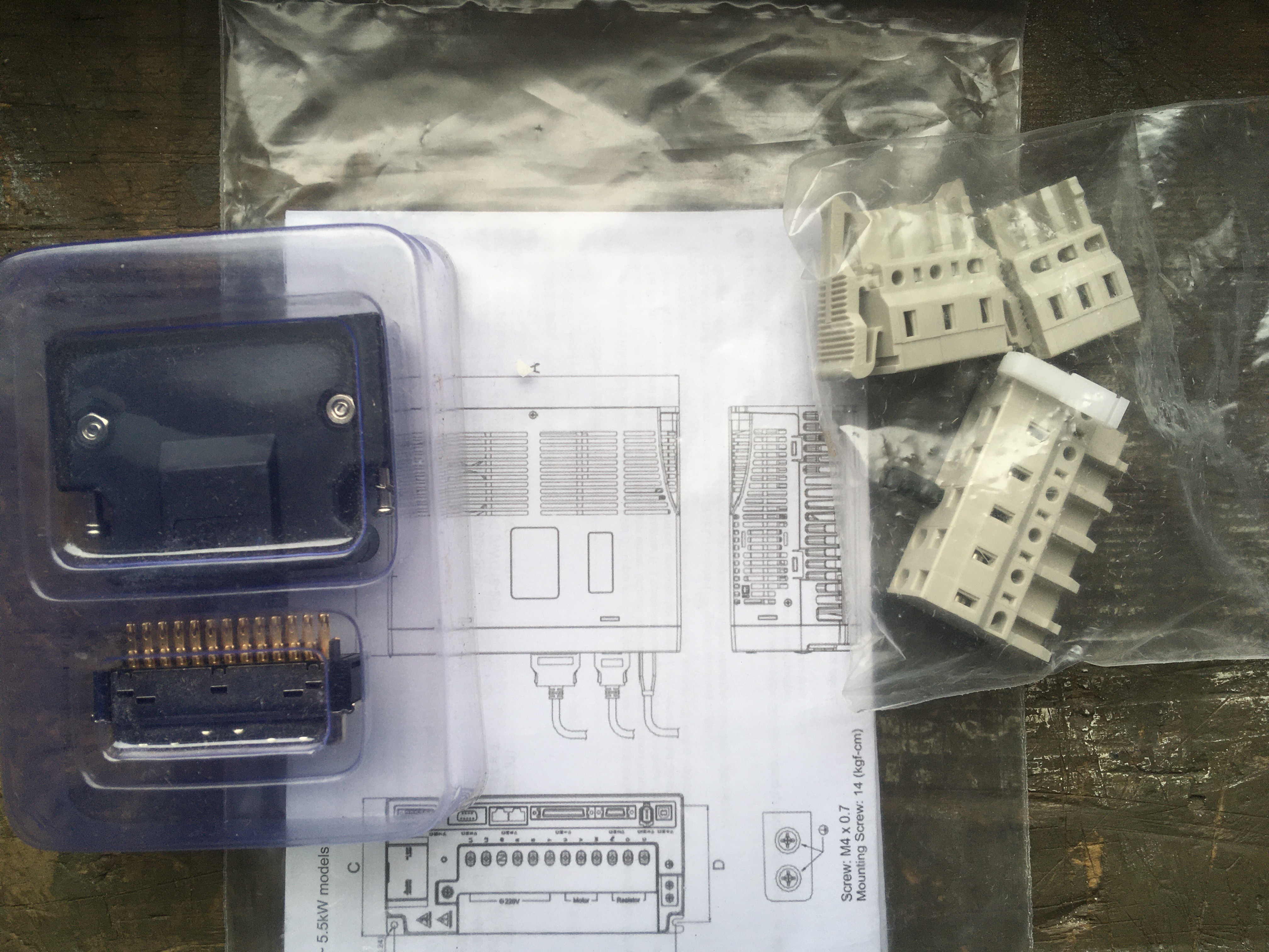

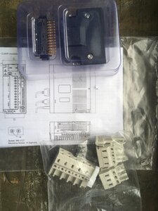

оплатил такой комплект
Proforma Invoice20210127(milling cnc system).pdf
(444.75 КБ) 298 скачиваний
john1987887
Сообщения: 3063
Репутация: 1802
Сообщение john1987887 »
В счете указано, что стойка для токарного станка.
