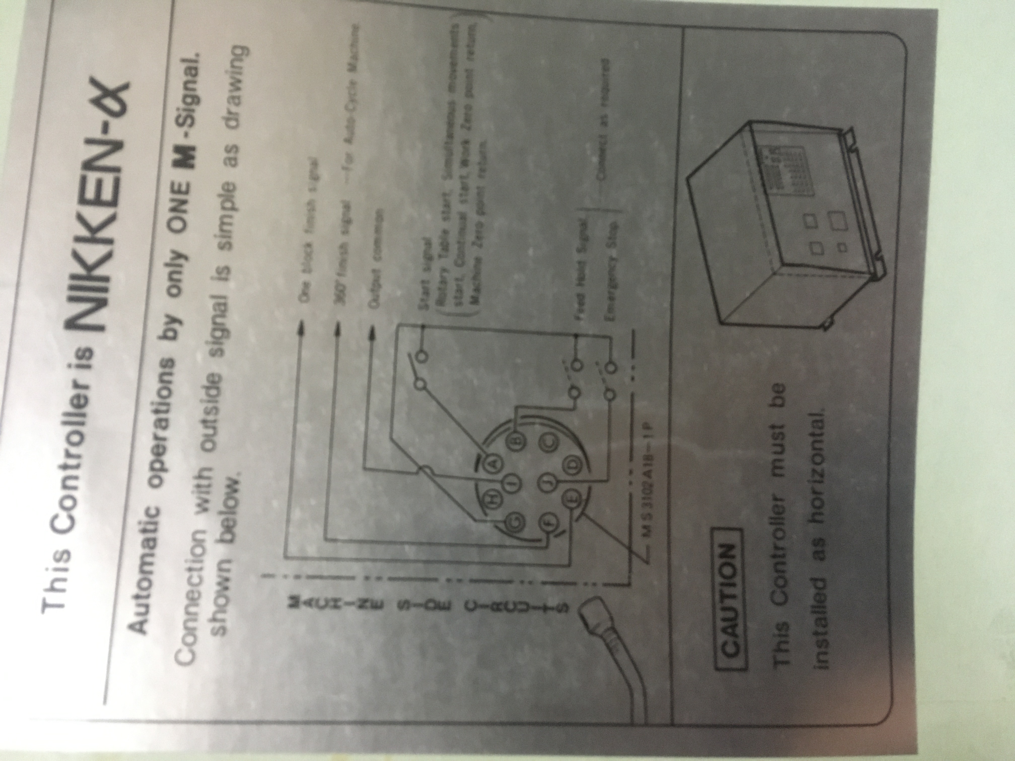

Сообщение ali »
Поворотная ось nikken была вместе с станком. Это отдельно управляемая своим контроллером независимо получается? Ее не вариант к новому контроллеру подключить?
IMG_1664.JPG (1687 просмотров) <a class='original' href='./download/file.php?id=188931&mode=view' target=_blank>Загрузить оригинал (2.46 МБ)</a>
IMG_1665.JPG (1687 просмотров) <a class='original' href='./download/file.php?id=188932&mode=view' target=_blank>Загрузить оригинал (1.53 МБ)</a>
