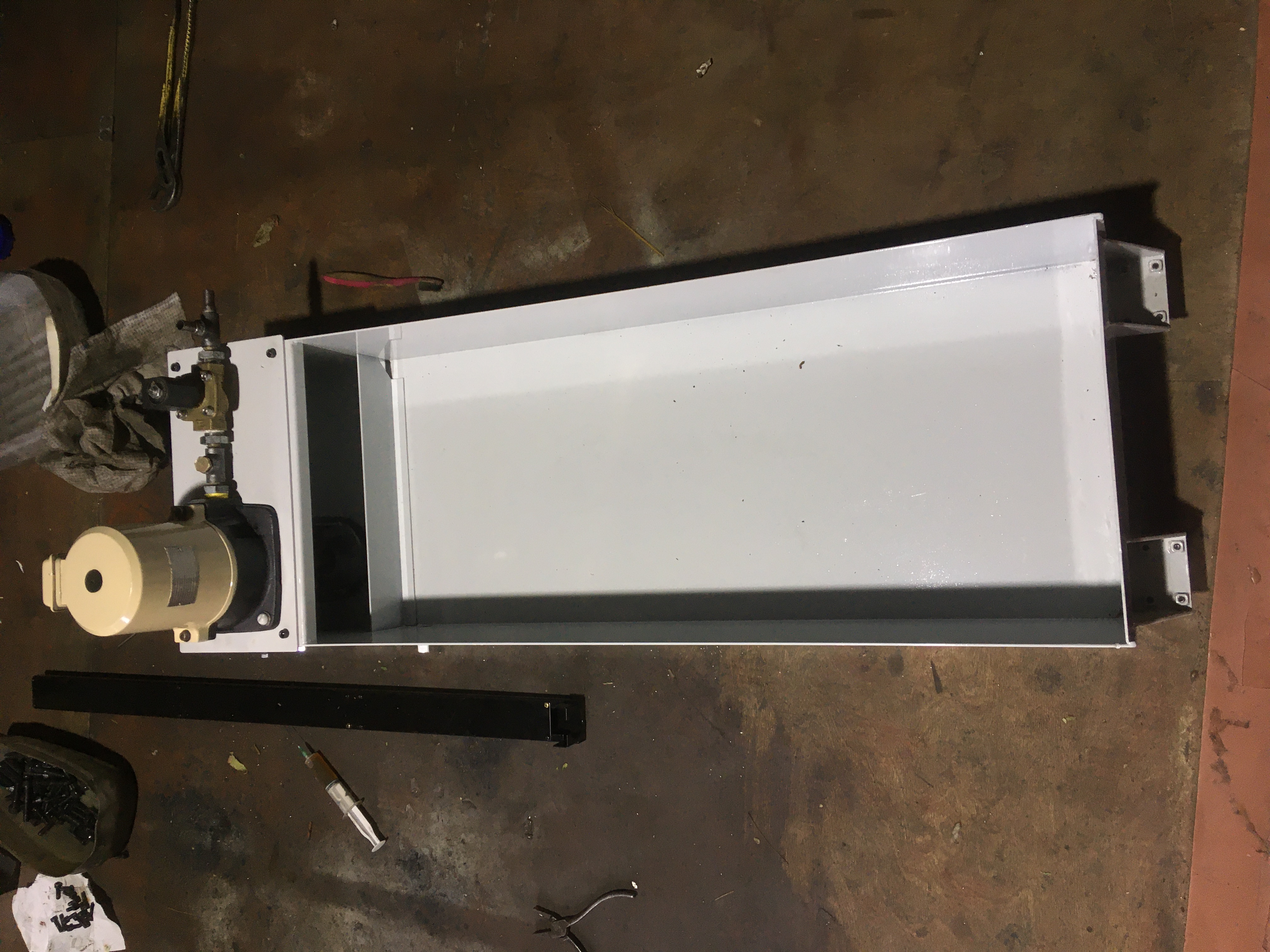

Re: Brother tc 225 модернизация
пескаструй и покраска порошковая все кожухи кроме коробки щитка. Двухцветный получается станок. Кожуха осей шлифанул и буду чернить
Клапан СОЖ и клапан продувки шпинделя у вас на 110В или 220В?
Не смотрел завтра посмотрю отпишесьjohn1987887 писал(а): ↑09 ноя 2020, 03:45 Клапан СОЖ и клапан продувки шпинделя у вас на 110В или 220В?
Клапан СОЖ 110вольт.А вот пневмоклапана нет походу без него был, при разборке я не помню что был да и шланга к шпинделю не было. Что касается смазки то я думал остаток в шприц загнать станок смазывать. Но если туда можно использовать подешвле то отправлю почему нет. Скидывайте адрес, отправлю почтойjohn1987887 писал(а): ↑09 ноя 2020, 03:45 Клапан СОЖ и клапан продувки шпинделя у вас на 110В или 220В?
