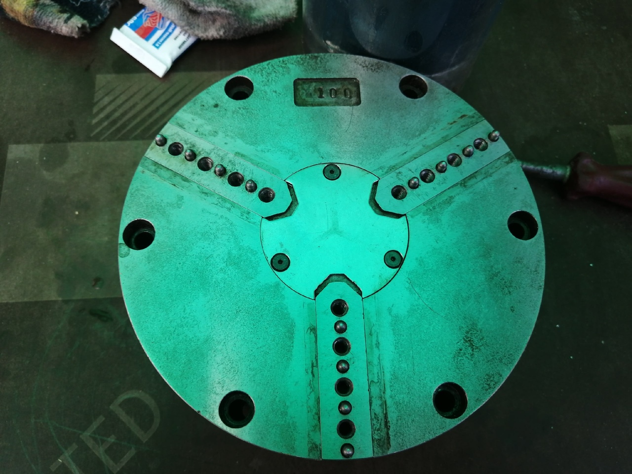

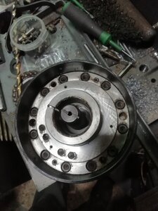

сфотографируйте пожалуйста планшайба как реализована в данном патроне. есть подобный патрон но без планшайбы(. там должны быть пружины которые разжимают или сжимают губки.

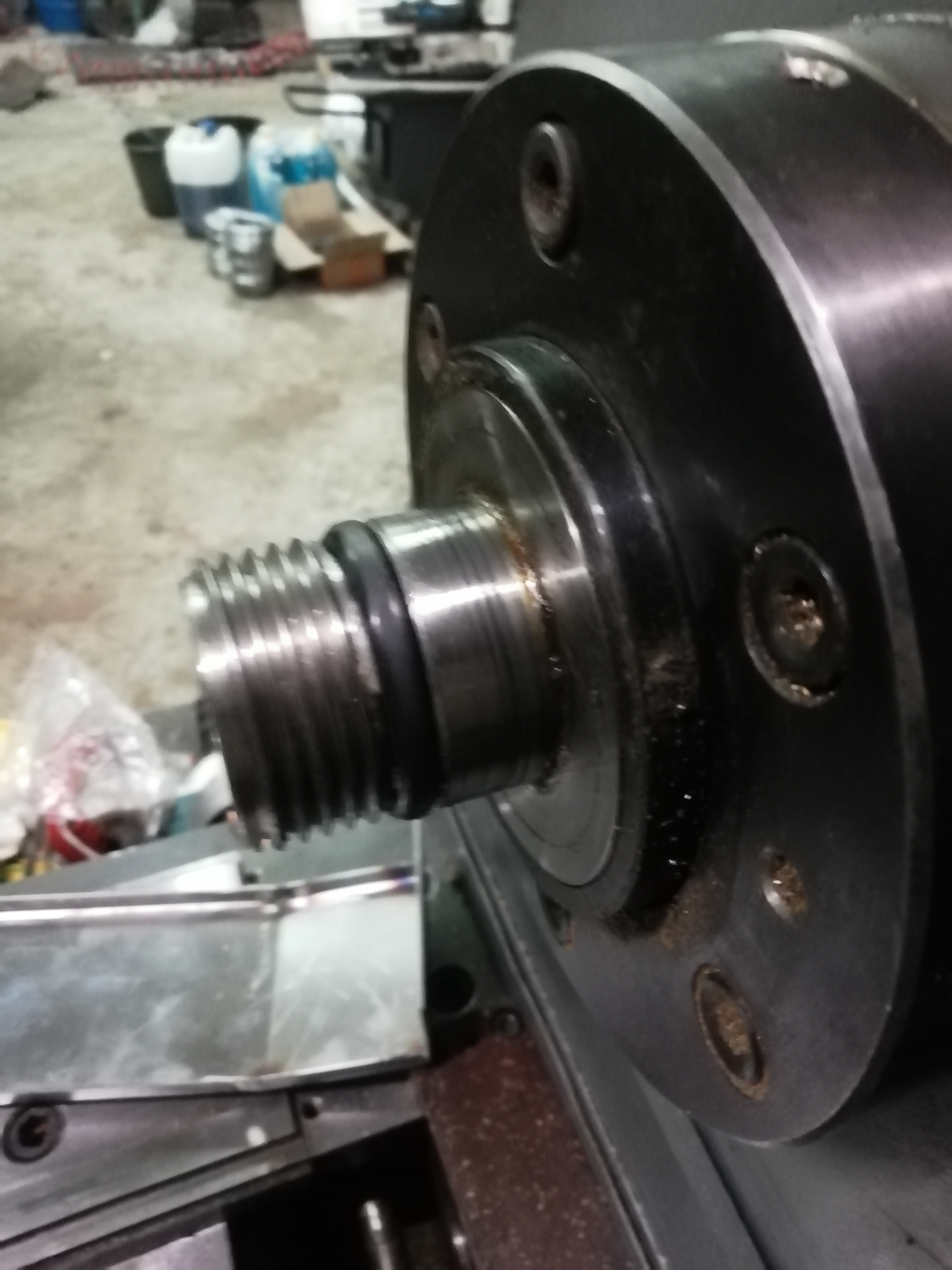

Там нет планшайбы. Патрон на резьбу накручивается. Воздух подаётся напрямую, через проходной шпинделя.
IMG_20201111_205641.jpg (3541 просмотр) <a class='original' href='./download/file.php?id=188606&mode=view' target=_blank>Загрузить оригинал (1.66 МБ)</a>
IMG_20201111_205629.jpg (3541 просмотр) <a class='original' href='./download/file.php?id=188607&mode=view' target=_blank>Загрузить оригинал (2.45 МБ)</a>

А за счет чего он сжимает ? воздуха а разжимает тогда за счет чего?
Malyarka74 писал(а): ↑ . Воздух подаётся напрямую,
Malyarka74
Сообщения: 672
Репутация: 158
Re: Тпк-125 надо ли в хозяйстве
Сообщение Malyarka74 »
Воздух подаётся через проходное шпинделя. На резбе стоит уплотнение. Сам патрон не разбирал.

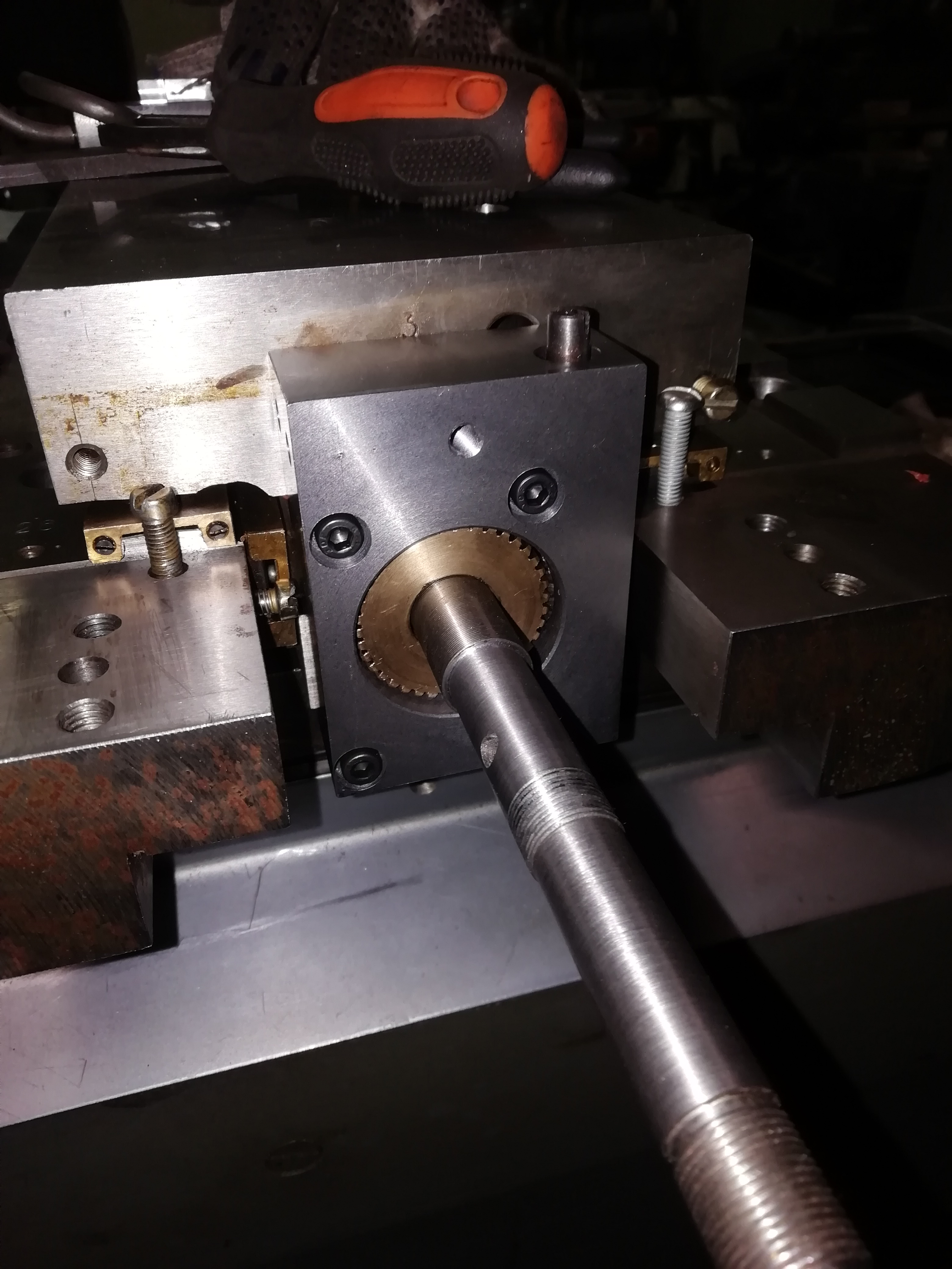

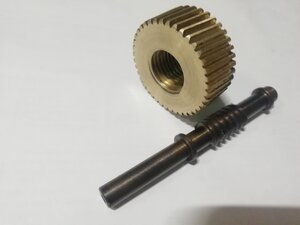

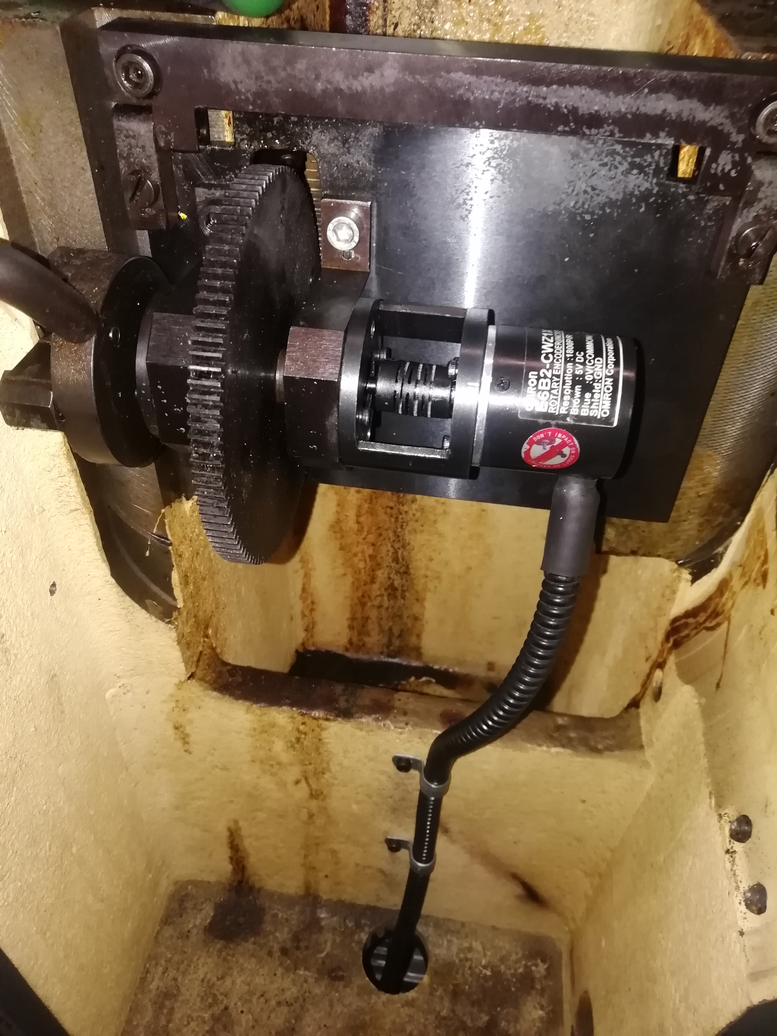

Отмечусь для проформы)) Дела идут, но медленно. Работаем по вечерам над станком и то не каждый день. Помыли весь, установили асинхронник 3квт, энкодер на шпинделя, сделали обе опоры на поперечку и механизм натяга винта. Сейчас занимаемся централизованной смазкой и кожухами ( хотим попробовать сож).

я за место энкодера повесил геркон. пишут что должно хватить для нарезания резьб, а по смазки по возможности побольше информации. я просто этот момент пропустил пока буду смазывать в ручную.

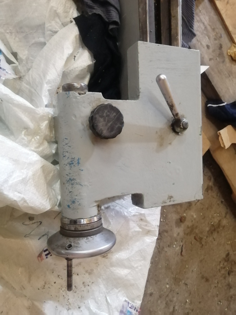

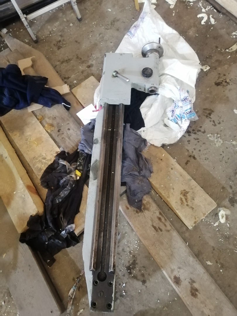

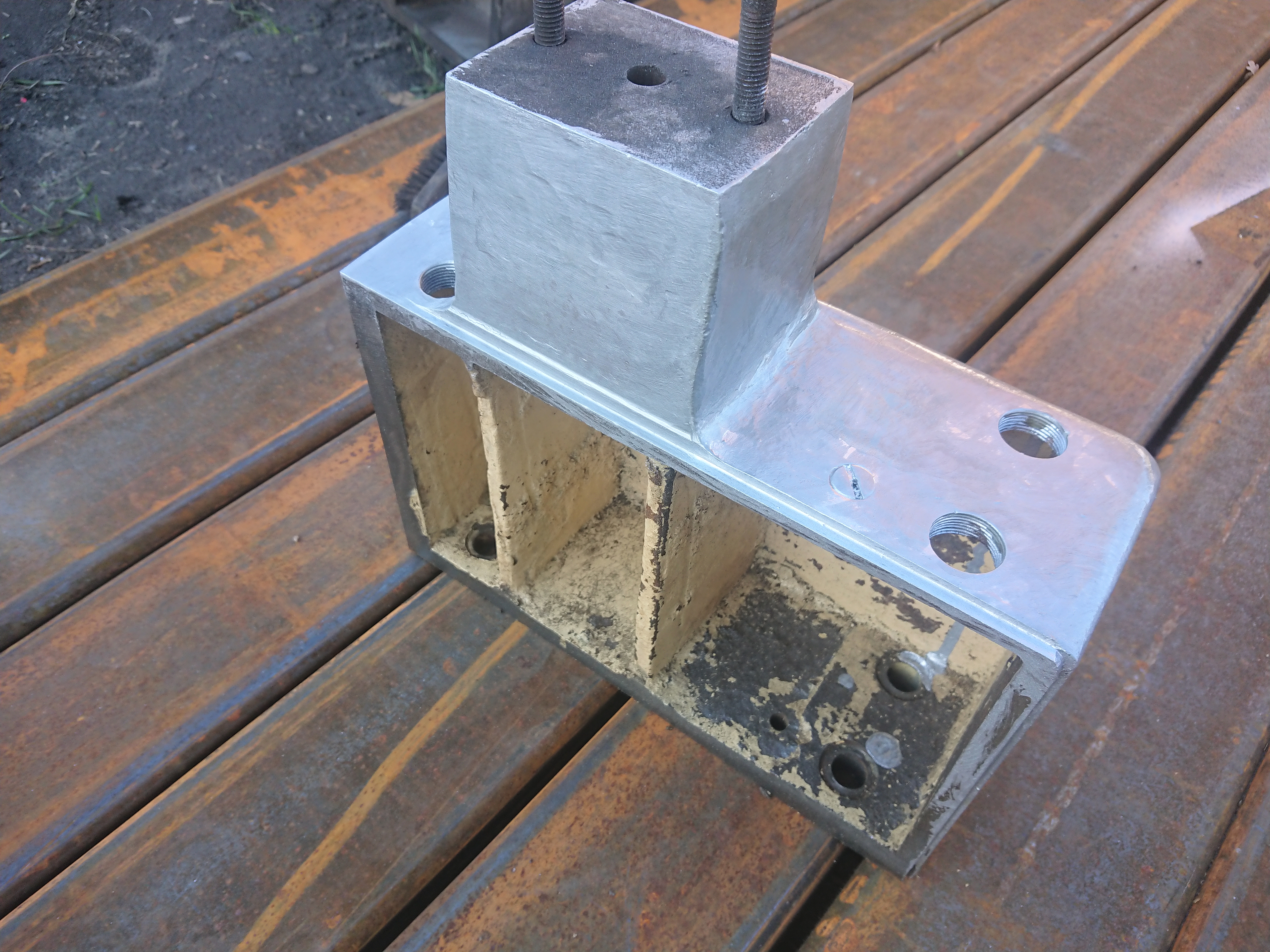

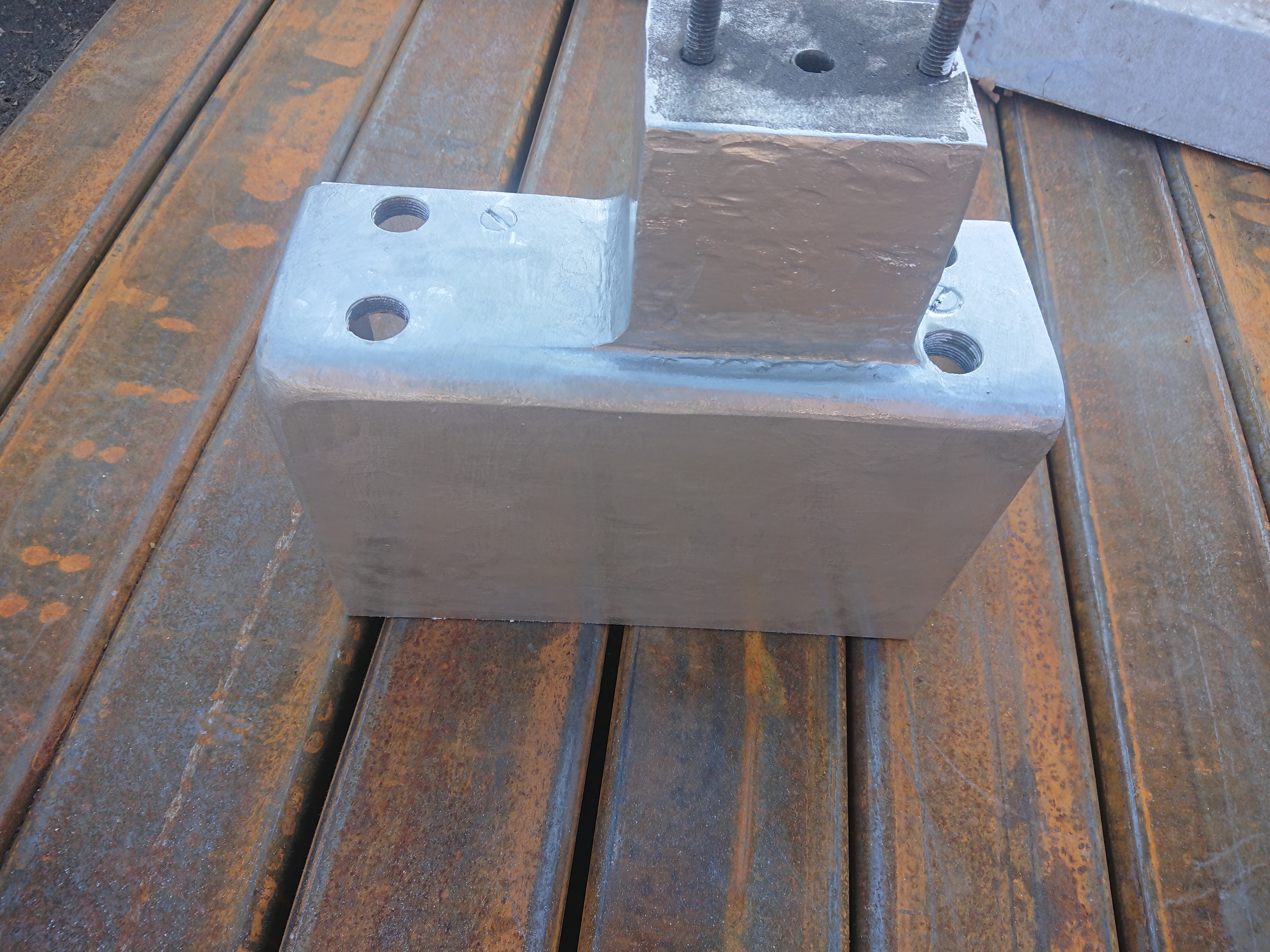

Прикупил заднюю бабку с направляющей от станка. но если с креплением к передней бабки все понятно то с задней стороны стонка должен быть какой то уступ у меня его нет. если у кого то стоит сфотографируйте пожалуйста как крепится данная конструкция .
9Q0eiQxuOtQ.jpg (3338 просмотров) <a class='original' href='./download/file.php?id=189301&mode=view' target=_blank>Загрузить оригинал (313.15 КБ)</a>
engaYnvg2sM.jpg (3338 просмотров) <a class='original' href='./download/file.php?id=189302&mode=view' target=_blank>Загрузить оригинал (227.6 КБ)</a>
Umnik
Сообщения: 2344
Репутация: 2153
Настоящее имя: Георгий
Откуда: Калуга
Сообщение Umnik »
да, там отдельная проставка ставится с задней стороны
Я попробую сфотать, но добраться до нее непросто сейчас...
Станок завален всяким хламом до поры-до времени.

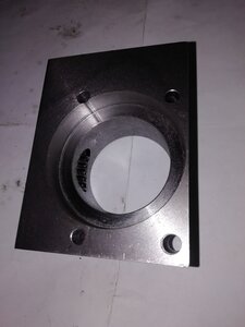

DSC_0848.JPG (3228 просмотров) <a class='original' href='./download/file.php?id=189434&mode=view' target=_blank>Загрузить оригинал (6.99 МБ)</a>
Подошва задней бабки из архивов..
Архив (3228 просмотров) <a class='original' href='./download/file.php?id=189435&mode=view' target=_blank>Загрузить оригинал (7.76 МБ)</a>

vinhest писал(а): ↑ Подошва задней бабки
Спасибо !!!

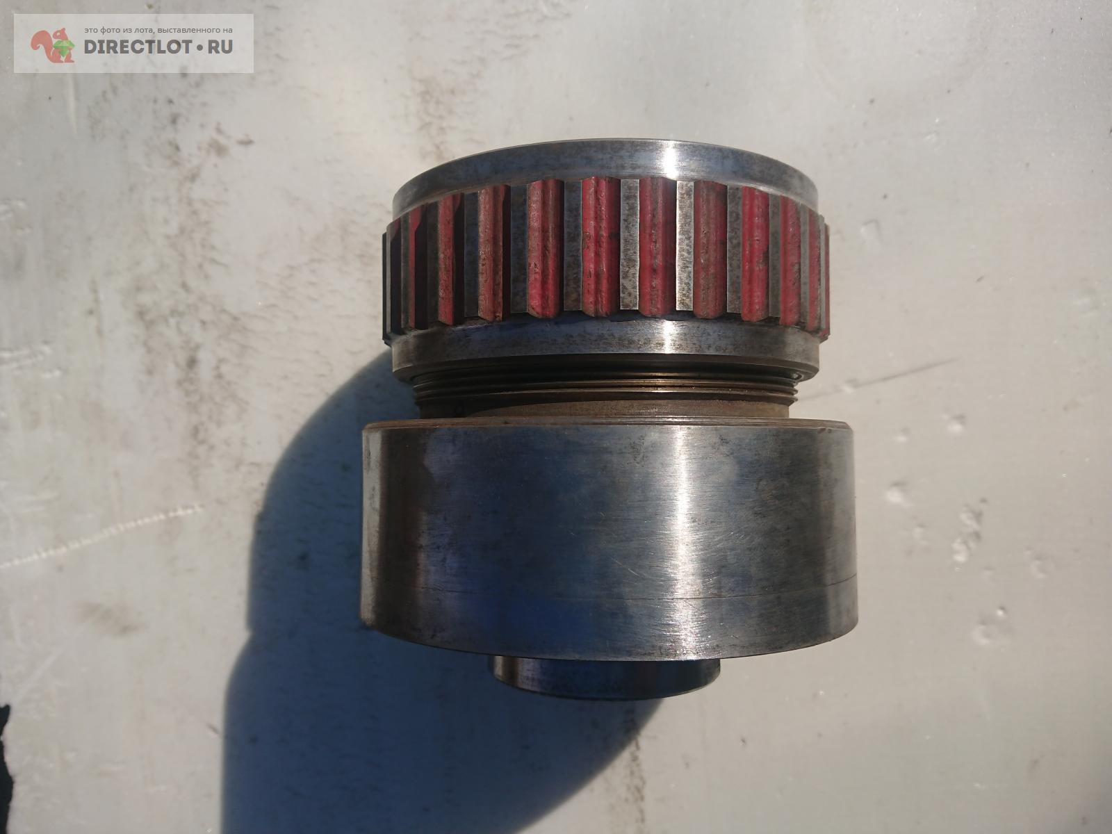

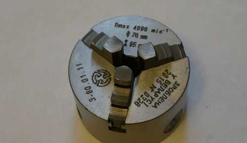

Я приобрел 3 патрона
1) кулачковый пневматический патрон (вроде как от шаублин ) ему нужно подводить воздух + вакуум ! или придумывать механизм тяги.
так же на каждый размер заготовок нужны ему свои кулачки.
2) патрон на 80 мм ручной с проходным отверстием и с обратными кулачками белорусский очень добротный патрончик) .
3) родной патрон хочу переделать его на прутковый, что тянет за собой рассверливание проходного отверстия шпинделя, возможно приобрету еще один шпиндель для точных единичных заказов а родной рассверлю на 22-26 мм(много да знаю но прикинул что примерно в этом размере основные детальки будут )
патрон кулачковый пневматический ! (3114 просмотров) <a class='original' href='./download/file.php?id=189826&mode=view' target=_blank>Загрузить оригинал (385.19 КБ)</a>
Кулачковый белорусский патрон 80 мм
Родной пневматический патрон (3114 просмотров) <a class='original' href='./download/file.php?id=189828&mode=view' target=_blank>Загрузить оригинал (117.01 КБ)</a>
