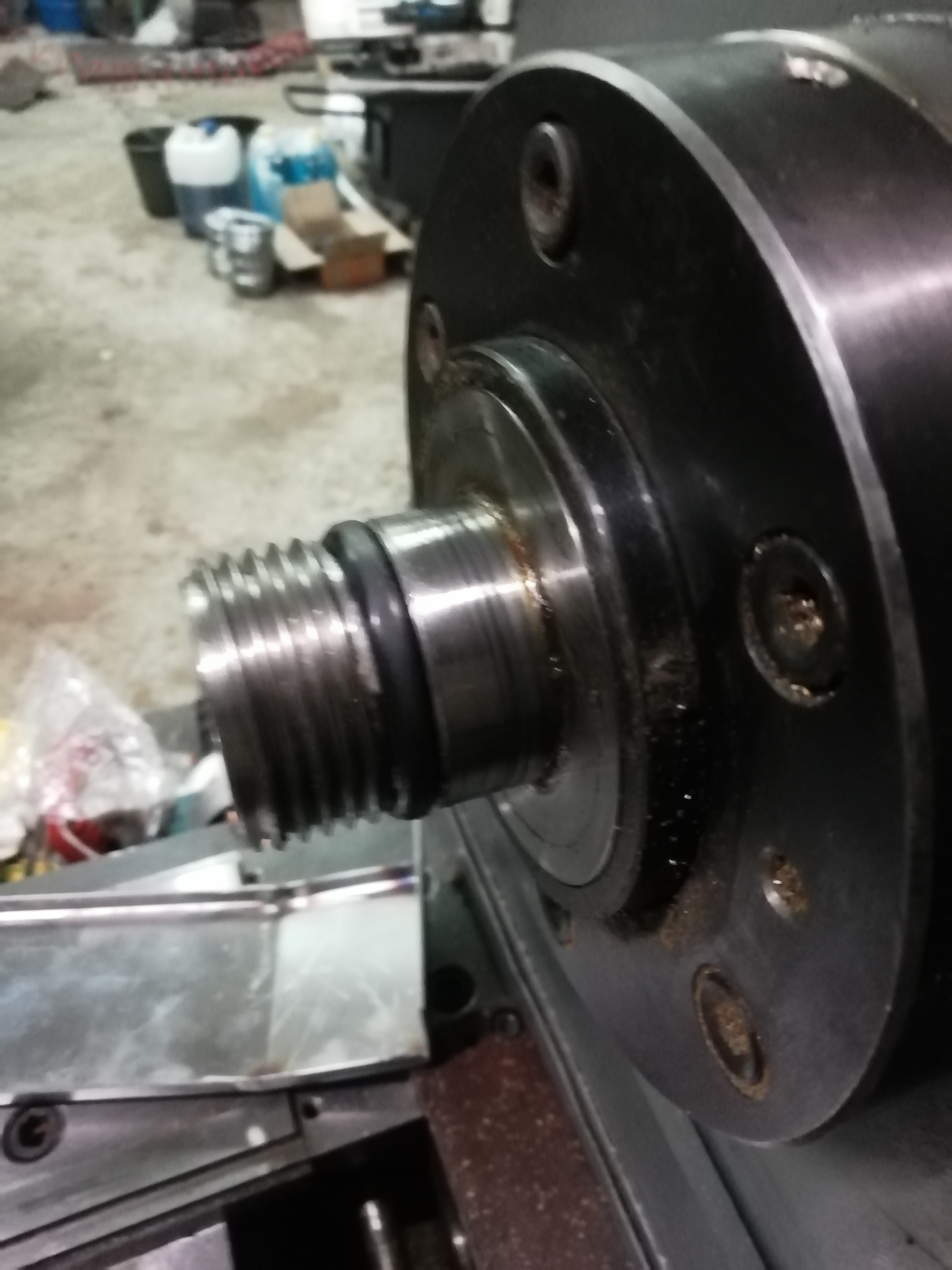

сфотографируйте пожалуйста планшайба как реализована в данном патроне. есть подобный патрон но без планшайбы(. там должны быть пружины которые разжимают или сжимают губки.
Malyarka74
Сообщения: 672
Репутация: 158
Re: Тпк-125 надо ли в хозяйстве
Сообщение Malyarka74 »
ANDRUXA_VAP писал(а): ↑07 ноя 2020, 19:08
Malyarka74 писал(а): ↑ Не хочется поломать чего-нибудь
Там нет планшайбы. Патрон на резьбу накручивается. Воздух подаётся напрямую, через проходной шпинделя.

А за счет чего он сжимает ? воздуха а разжимает тогда за счет чего?
Malyarka74 писал(а): ↑ . Воздух подаётся напрямую,
Malyarka74
Сообщения: 672
Репутация: 158
Воздух подаётся через проходное шпинделя. На резбе стоит уплотнение. Сам патрон не разбирал.

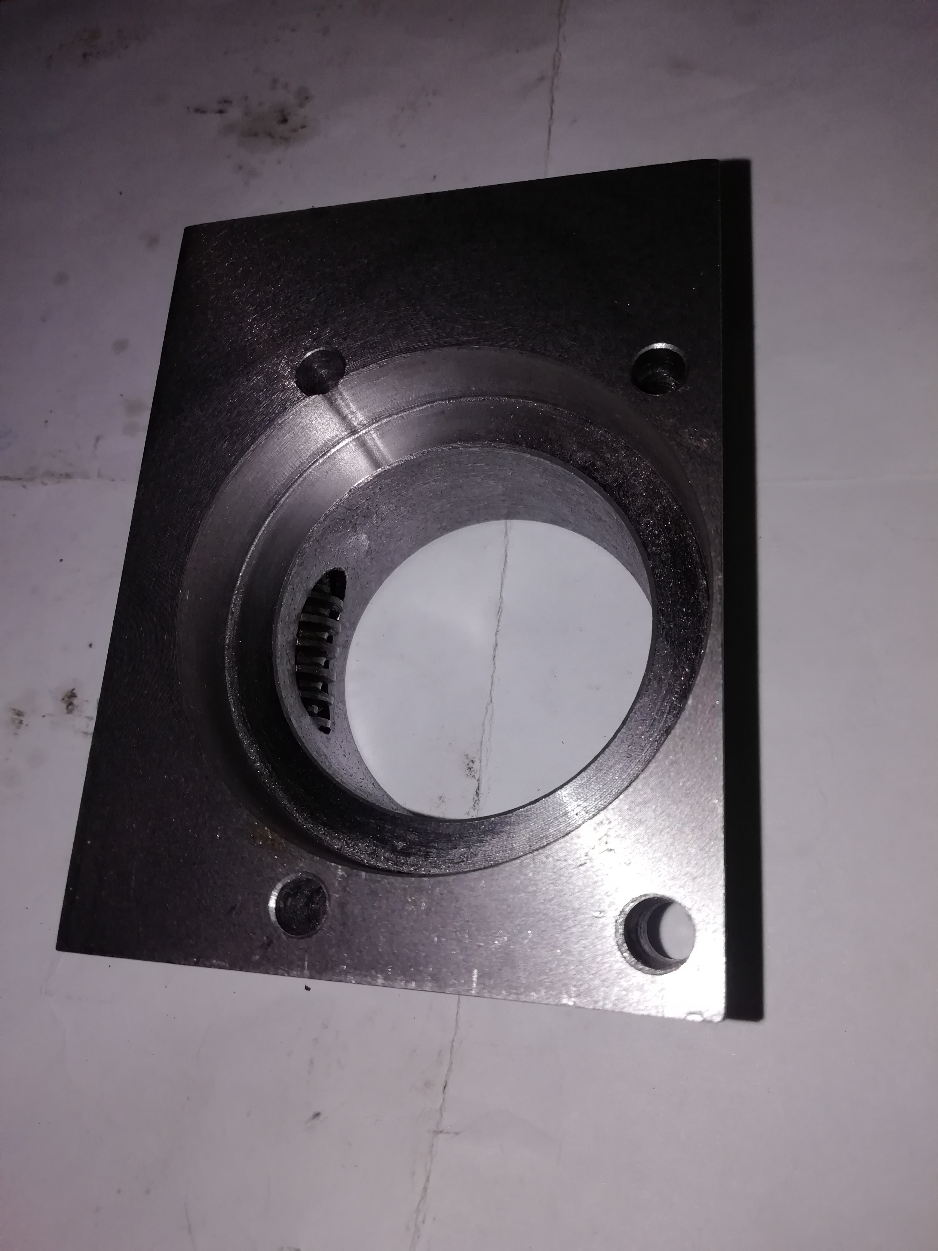

Прикупил заднюю бабку с направляющей от станка. но если с креплением к передней бабки все понятно то с задней стороны стонка должен быть какой то уступ у меня его нет. если у кого то стоит сфотографируйте пожалуйста как крепится данная конструкция .
9Q0eiQxuOtQ.jpg (3490 просмотров) <a class='original' href='./download/file.php?id=189301&mode=view' target=_blank>Загрузить оригинал (313.15 КБ)</a>
engaYnvg2sM.jpg (3490 просмотров) <a class='original' href='./download/file.php?id=189302&mode=view' target=_blank>Загрузить оригинал (227.6 КБ)</a>
Umnik
Сообщения: 2344
Репутация: 2153
Настоящее имя: Георгий
Откуда: Калуга
Сообщение Umnik »
да, там отдельная проставка ставится с задней стороны
Я попробую сфотать, но добраться до нее непросто сейчас...
Станок завален всяким хламом до поры-до времени.

DSC_0848.JPG (3380 просмотров) <a class='original' href='./download/file.php?id=189434&mode=view' target=_blank>Загрузить оригинал (6.99 МБ)</a>
Подошва задней бабки из архивов..
Архив (3380 просмотров) <a class='original' href='./download/file.php?id=189435&mode=view' target=_blank>Загрузить оригинал (7.76 МБ)</a>

vinhest писал(а): ↑ Подошва задней бабки
Спасибо !!!

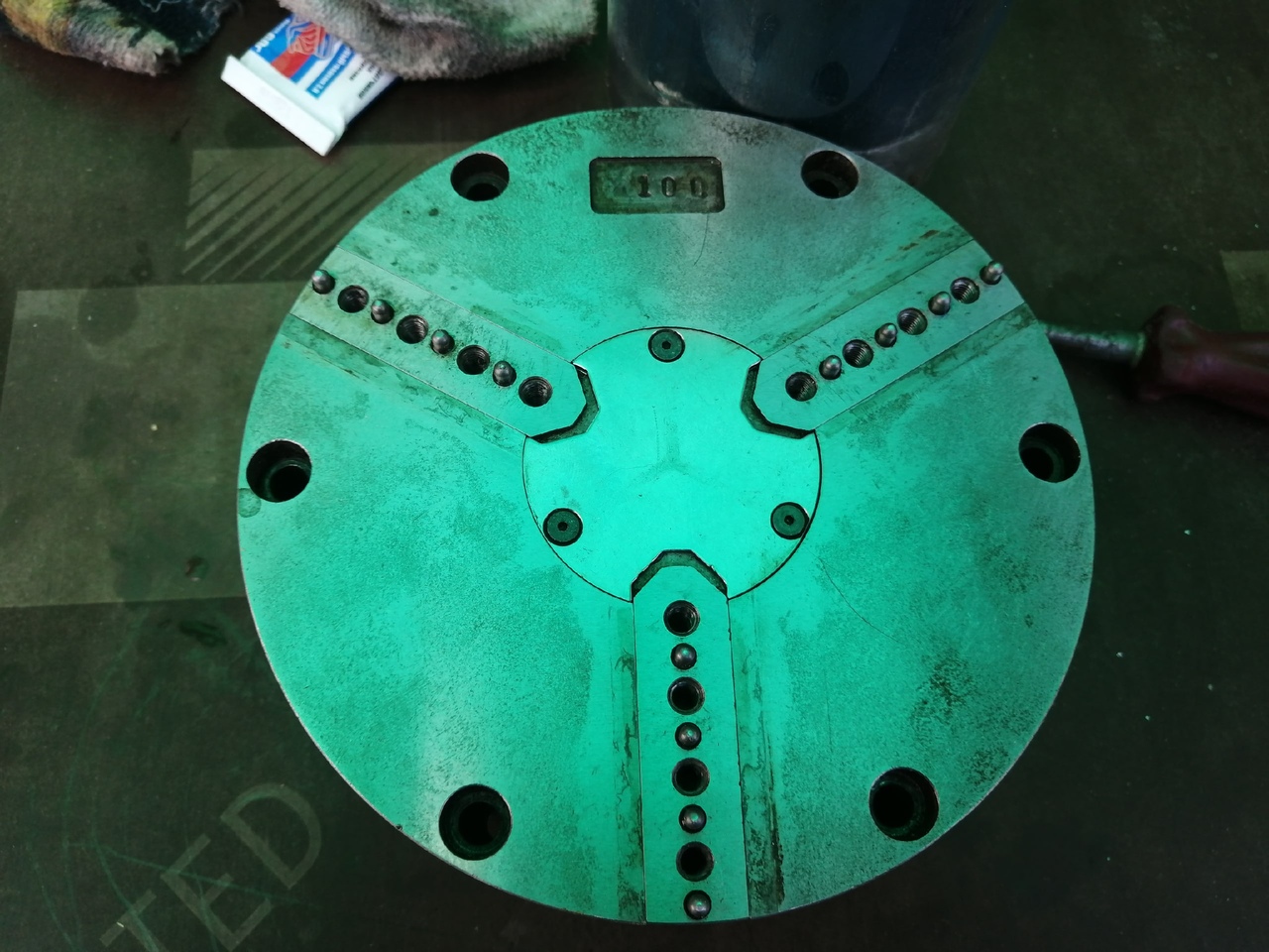

Я приобрел 3 патрона
1) кулачковый пневматический патрон (вроде как от шаублин ) ему нужно подводить воздух + вакуум ! или придумывать механизм тяги.
так же на каждый размер заготовок нужны ему свои кулачки.
2) патрон на 80 мм ручной с проходным отверстием и с обратными кулачками белорусский очень добротный патрончик) .
3) родной патрон хочу переделать его на прутковый, что тянет за собой рассверливание проходного отверстия шпинделя, возможно приобрету еще один шпиндель для точных единичных заказов а родной рассверлю на 22-26 мм(много да знаю но прикинул что примерно в этом размере основные детальки будут )
патрон кулачковый пневматический ! (3266 просмотров) <a class='original' href='./download/file.php?id=189826&mode=view' target=_blank>Загрузить оригинал (385.19 КБ)</a>
Кулачковый белорусский патрон 80 мм
Родной пневматический патрон (3266 просмотров) <a class='original' href='./download/file.php?id=189828&mode=view' target=_blank>Загрузить оригинал (117.01 КБ)</a>
