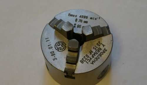

Доброго всем времени суток. У тех, кто запустил, какой патрон поставили. Ищем поляка на 125, но чёт не по подаётся по норм. Вроде есть пару на белке, после неправильного хранения.

Я приобрел 3 патрона
1) кулачковый пневматический патрон (вроде как от шаублин ) ему нужно подводить воздух + вакуум ! или придумывать механизм тяги.
так же на каждый размер заготовок нужны ему свои кулачки.
2) патрон на 80 мм ручной с проходным отверстием и с обратными кулачками белорусский очень добротный патрончик) .
3) родной патрон хочу переделать его на прутковый, что тянет за собой рассверливание проходного отверстия шпинделя, возможно приобрету еще один шпиндель для точных единичных заказов а родной рассверлю на 22-26 мм(много да знаю но прикинул что примерно в этом размере основные детальки будут )
патрон кулачковый пневматический ! (3268 просмотров) <a class='original' href='./download/file.php?id=189826&mode=view' target=_blank>Загрузить оригинал (385.19 КБ)</a>
Кулачковый белорусский патрон 80 мм
