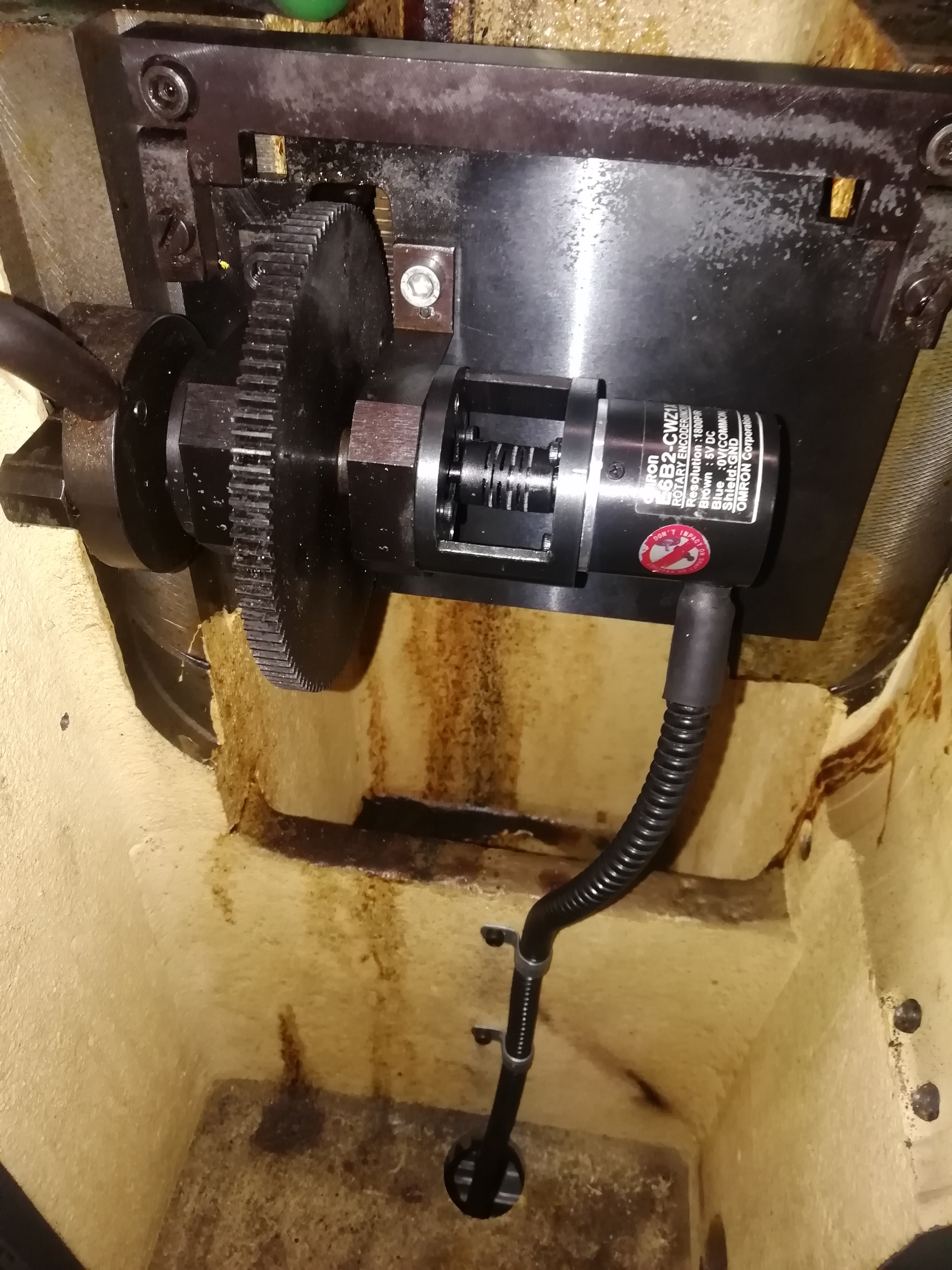

Отмечусь для проформы)) Дела идут, но медленно. Работаем по вечерам над станком и то не каждый день. Помыли весь, установили асинхронник 3квт, энкодер на шпинделя, сделали обе опоры на поперечку и механизм натяга винта. Сейчас занимаемся централизованной смазкой и кожухами ( хотим попробовать сож).

я за место энкодера повесил геркон. пишут что должно хватить для нарезания резьб, а по смазки по возможности побольше информации. я просто этот момент пропустил пока буду смазывать в ручную.

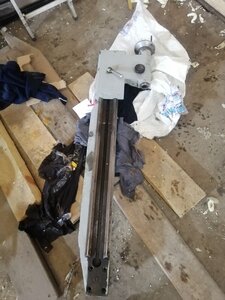

Прикупил заднюю бабку с направляющей от станка. но если с креплением к передней бабки все понятно то с задней стороны стонка должен быть какой то уступ у меня его нет. если у кого то стоит сфотографируйте пожалуйста как крепится данная конструкция .
9Q0eiQxuOtQ.jpg (3493 просмотра) <a class='original' href='./download/file.php?id=189301&mode=view' target=_blank>Загрузить оригинал (313.15 КБ)</a>
engaYnvg2sM.jpg (3493 просмотра) <a class='original' href='./download/file.php?id=189302&mode=view' target=_blank>Загрузить оригинал (227.6 КБ)</a>
Umnik
Сообщения: 2344
Репутация: 2153
Настоящее имя: Георгий
Откуда: Калуга
Re: Тпк-125 надо ли в хозяйстве
Сообщение Umnik »
да, там отдельная проставка ставится с задней стороны
Я попробую сфотать, но добраться до нее непросто сейчас...
Станок завален всяким хламом до поры-до времени.
