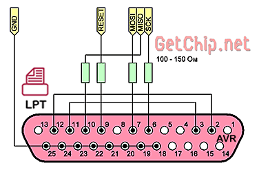

putman писал(а):на любой свободный контакт ЛПТ (18-25)
Они не свободные. Они соединены между собой и идут на общий провод (GND).

Re: Самодельный центроискаткль: процесс изготовления
Serg-tmn писал(а):Они не свободные. Они соединены между собой и идут на общий провод (GND).
вот так понятней что с 18 по 25 пины все спаяны
LPT-programmer-scheme.png (3436 просмотров) <a class='original' href='./download/file.php?id=15759&mode=view' target=_blank>Загрузить оригинал (14.72 КБ)</a>

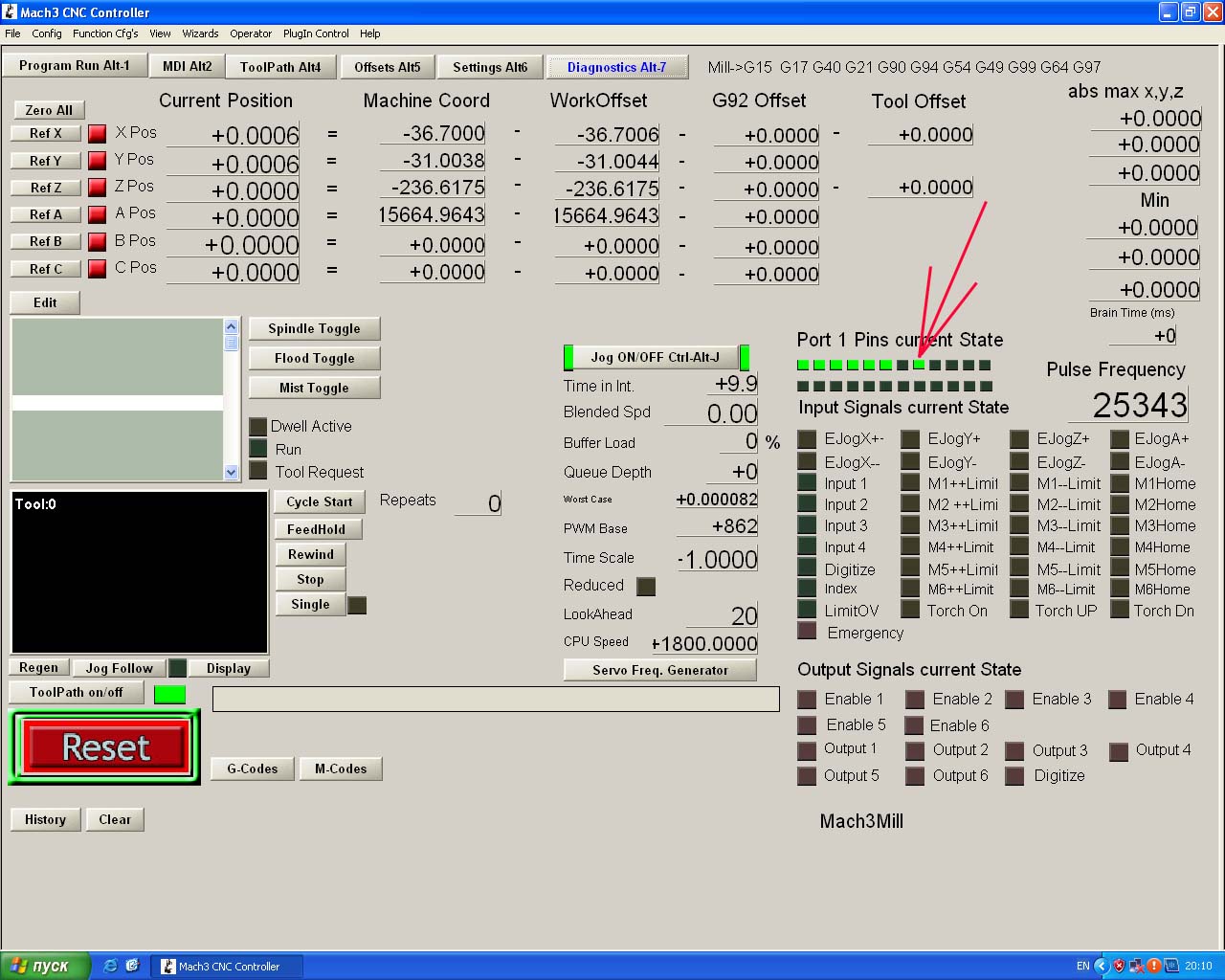

Подключил центроискатель.
Питание от БП компьютера.

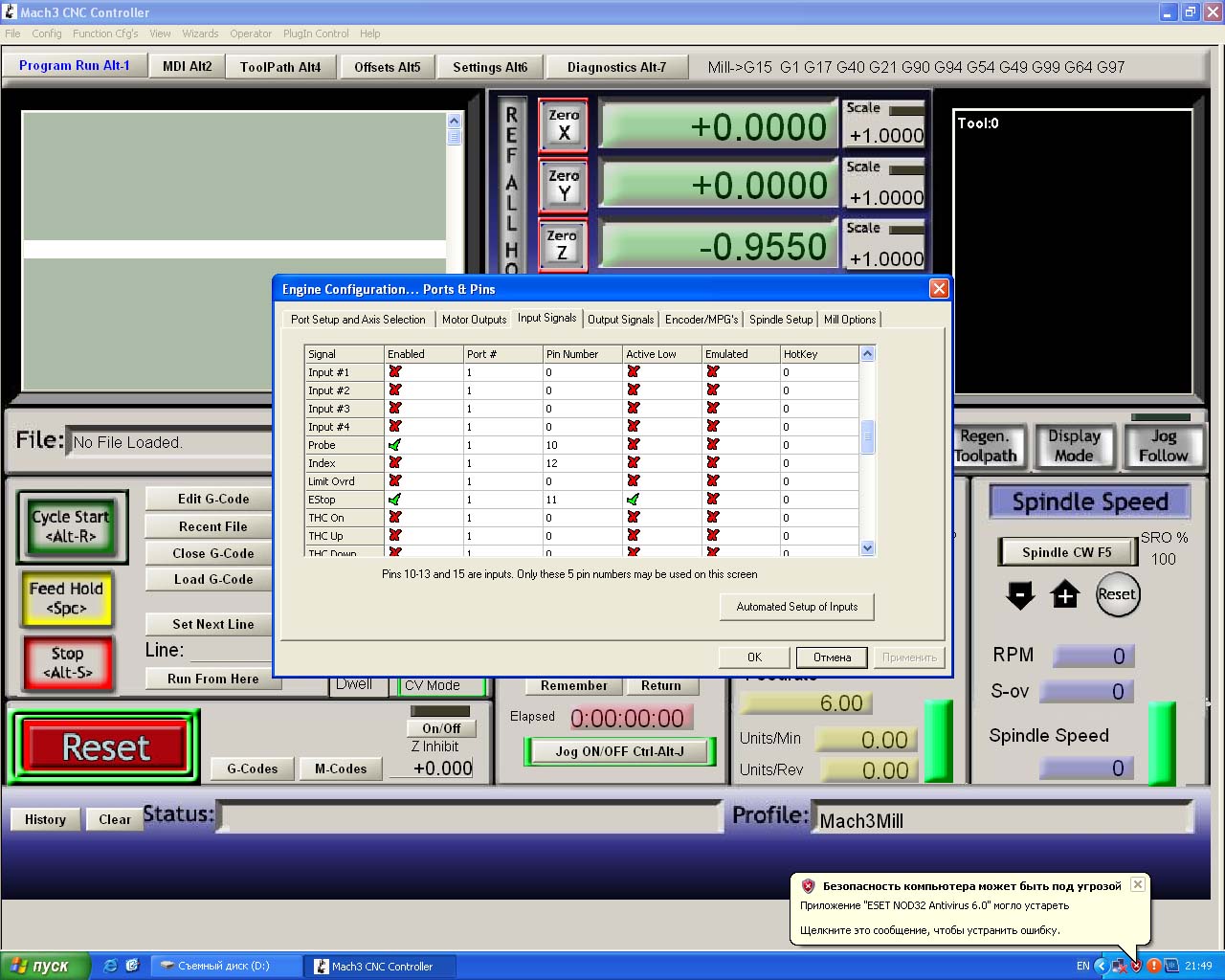

Сигнал повесил на 10-й пин ЛПТ порта.
В настройках сигнал Probe указал 10-порт, поставил галочку Enabled.
В окне Diagnostics, погас зелёный квадратик (показал стрелкой на фото).

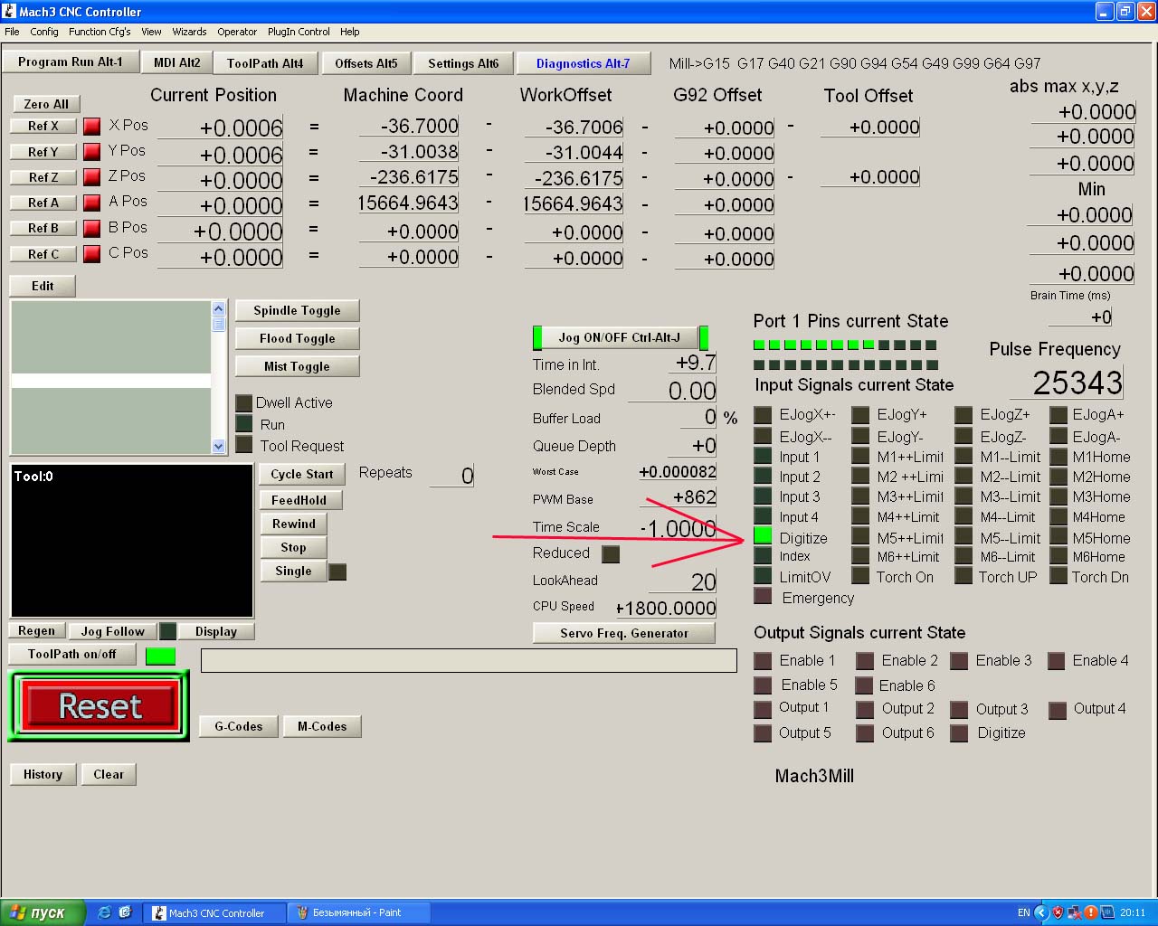

Когда докасаюсь датчиком до прибора, квадратик загорается + загорается Digitize (показал на фото).
sc23.jpg (3420 просмотров) <a class='original' href='./download/file.php?id=15761&mode=view' target=_blank>Загрузить оригинал (224.81 КБ)</a>
Когда отверстие более одного сантиметра, щуп не успевает доехать до края и останавливается, это видно на видео.
https://www.youtube.com/watch?v=Mron1tOjAzw
Когда отверстие менее 7-8 мм, щуп доезжает до стенки и уперефшись не сразу останавливается, а плавно, проехав ещё 2-3 мм, если прикрутить заготовку то отломит. Назад щуп не едет, так и стоит с зелёным диодом пока сам рукой не отодвинешь.

putman писал(а):Сигнал повесил на 10-й пин ЛПТ порта.
на нем обычно Естоп висит :)

aftaev писал(а): на нем обычно Естоп висит :)
Е-стоп на 11 висел когда мне станок привезли.

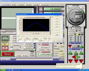

У меня когда в ручную управляешь перемещениями, отпустив кнопку, моторы не резко стопорятся, а как бы плавно замедляются, около секунды.
Так же и в скрипте, уперевшись в стенку, стол еще проезжает некоторое расстояние медленно замедляясь.
Может быть надо сделать что бы моторы резко останавливались ? только не знаю как.
Еще у меня МАЧ наверное не лицензионный, он был на диске со станком, но более 500 строк не видит, может он так глючить ?
Ещё у меня 13, 14, 16, 17 пины в ЛПТ порте вроде никуда не назначены, может быть их попробовать ?
putman писал(а):У меня когда в ручную управляешь перемещениями, отпустив кнопку, моторы не резко стопорятся, а как бы плавно замедляются, около секунды.
покаж скринтош настройки моторов

aftaev писал(а): покаж скринтош настройки моторов
Вечером покажу, дома станок.

putman покаж
1. скринтош настоек моторов
2. окна MPG (нажми на клаве ТАВ)

putman,
Когда щуп центроискателя неотколён(цепь замкнута)-должен светиться красный.
Когда щуп отклонён (цепь размкнута), светится зелёный.
Согласно написанному скрипту, когда щуп касается стенки и цепь рвётся, шаговик сначала останавливаюся, потом начинает двигать щуп в противоположном направлении, до тех пор, пока цепь снова не замкнётся.
Вам нужно проверить настройка МАЧа, какие конкретно сказать трудно невидя станка, но если на вскидку, то:
1) подвигайте станок по каждой из осей в режиме MDI, те значения перемещениы, что вы введёте в окне должны соответствовать тому что пройдёт станок в реале.
Например задайте ему G1 X100 F1000. Место с которого будите стартовать обнулите, чтоб он реально проехал по Х 100мм.
Если с переездом по ВСЕМ осям нормально,то смотрите настройки
1) перемещения в мм(не в коем случае не INCH, дюймы)
2) кол-во шагов на оборот(step per)
3) длительность step pulse, dir pulce (у меня есть один такой контроллер, который докапался до этих величин и глотал шаги)
