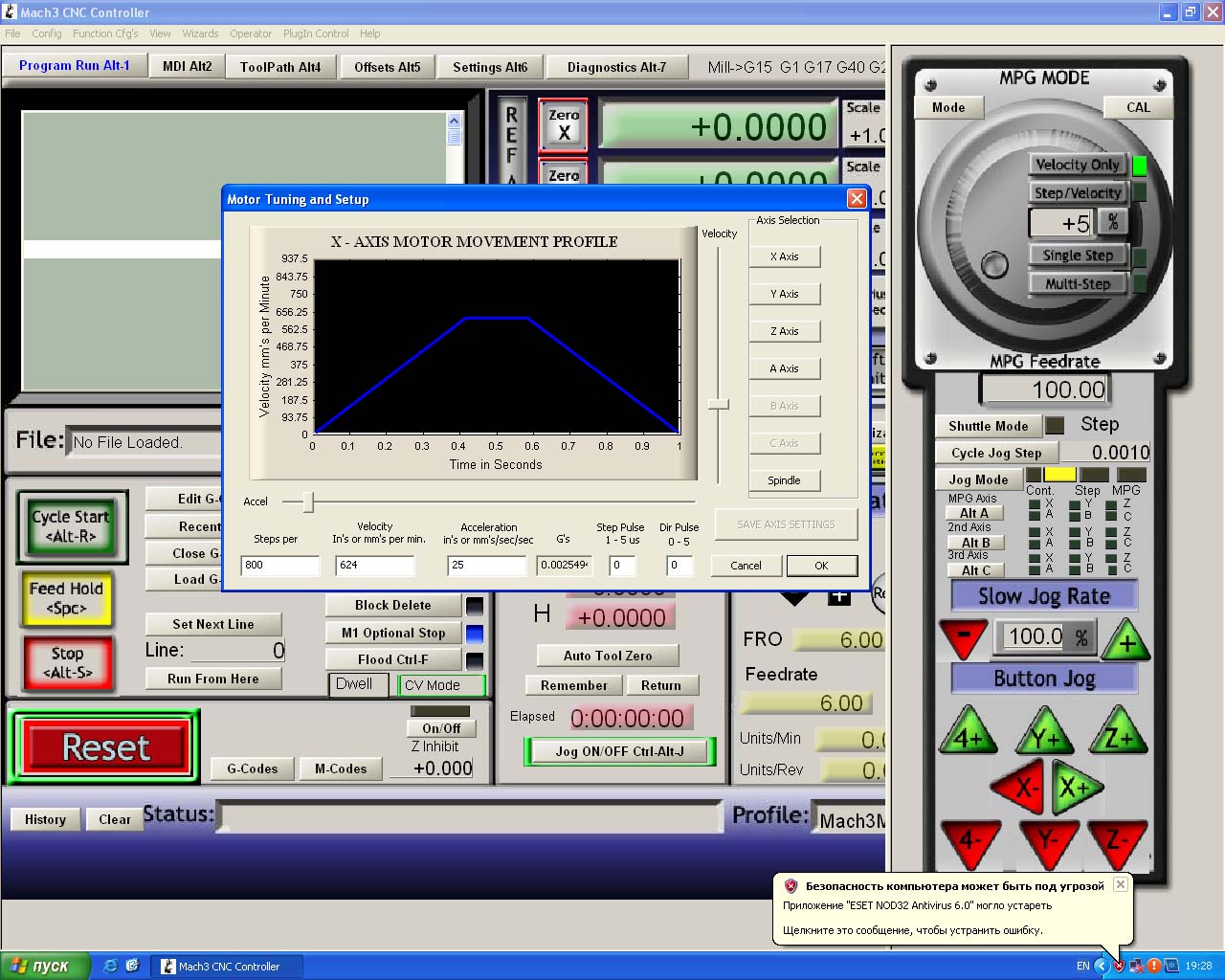

У меня когда в ручную управляешь перемещениями, отпустив кнопку, моторы не резко стопорятся, а как бы плавно замедляются, около секунды.
Так же и в скрипте, уперевшись в стенку, стол еще проезжает некоторое расстояние медленно замедляясь.
Может быть надо сделать что бы моторы резко останавливались ? только не знаю как.
Еще у меня МАЧ наверное не лицензионный, он был на диске со станком, но более 500 строк не видит, может он так глючить ?
Ещё у меня 13, 14, 16, 17 пины в ЛПТ порте вроде никуда не назначены, может быть их попробовать ?

putman писал(а):У меня когда в ручную управляешь перемещениями, отпустив кнопку, моторы не резко стопорятся, а как бы плавно замедляются, около секунды.
покаж скринтош настройки моторов

1. скринтош настоек моторов
2. окна MPG (нажми на клаве ТАВ)

putman,
Когда щуп центроискателя неотколён(цепь замкнута)-должен светиться красный.
Когда щуп отклонён (цепь размкнута), светится зелёный.
Согласно написанному скрипту, когда щуп касается стенки и цепь рвётся, шаговик сначала останавливаюся, потом начинает двигать щуп в противоположном направлении, до тех пор, пока цепь снова не замкнётся.
Вам нужно проверить настройка МАЧа, какие конкретно сказать трудно невидя станка, но если на вскидку, то:
1) подвигайте станок по каждой из осей в режиме MDI, те значения перемещениы, что вы введёте в окне должны соответствовать тому что пройдёт станок в реале.
Например задайте ему G1 X100 F1000. Место с которого будите стартовать обнулите, чтоб он реально проехал по Х 100мм.
Если с переездом по ВСЕМ осям нормально,то смотрите настройки
1) перемещения в мм(не в коем случае не INCH, дюймы)
2) кол-во шагов на оборот(step per)
3) длительность step pulse, dir pulce (у меня есть один такой контроллер, который докапался до этих величин и глотал шаги)
