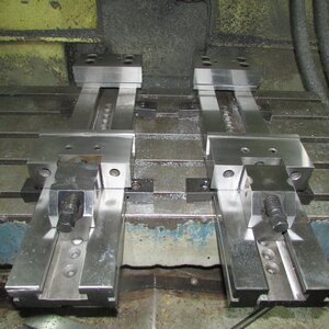

Купили кучку тисков. Ширина губок 175мм, раскрытие 400мм. Сделано весьма прилично. Закаленные до 60ед. Сталь 45х их не царапает :good:

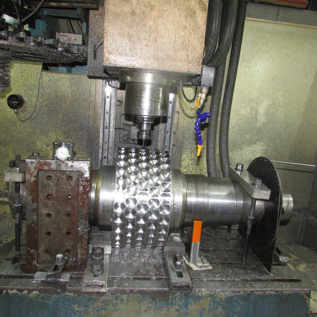

4х осевая фрезеровка, без 4й оси.
Вал ф360мм, вес около 300кг. Нержа. Прямоугольные скругленные карманы глубиной 7мм. Фрезеровка одного ряда занимает больше часа. Рядов 66шт. Фрезеруется двумя фрезами ф6мм.
Вал лежит на призмах(оранжевое). Притягивается к столу через дюралевые бруски.
Слева(ржавое) УСП плита, служит подиумом для приборчика измерения длины инструмента.
Справа два диска с отверстиями. Вырезанные на эрозии. Служат делительным диском на 66. Вал поварачивается, в отверстие вставляется штифт ф5мм. Вал притягивается к столу и фрезеруем.
IMG_1513 (Копировать).JPG (7613 просмотров) <a class='original' href='./download/file.php?id=202342&mode=view' target=_blank>Загрузить оригинал (379.13 КБ)</a>

бабку неподвижную при затяжке тисков не отжимает?
Попробуй индикатор в нее упереть и затянуть.
На моих аналогичных тисках, но меньшего размера, отжимает будь здоров, на десятку можно отжать не особо усердствуя.
Хотя прикручена намертво 4 винтами она, стоять жесткие сухари и т.д.

Как нибудь попробую померить. Сейчас не до них, работы много.

Померял. Индикатор устанавливаем в неподвижную губку. Не путать с губкой что плавает.
3 сотки отжимает, если затягивать сильно рукой.
5 сотки отжимает, если очень сильно затягивать. Это труба на ключ или стучать чем то по ключу.
Если ставим параллейки, на них детальку шлифованную. Слегка поджимаем. Ставим индикатор. И сильно затягиваем. То стрелка вообще не двигается. Деталь прижимается к параллейкам. И все пучком.

ну это круто прям
На моих результаты похуже

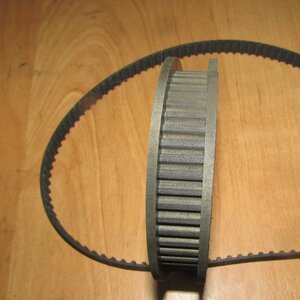

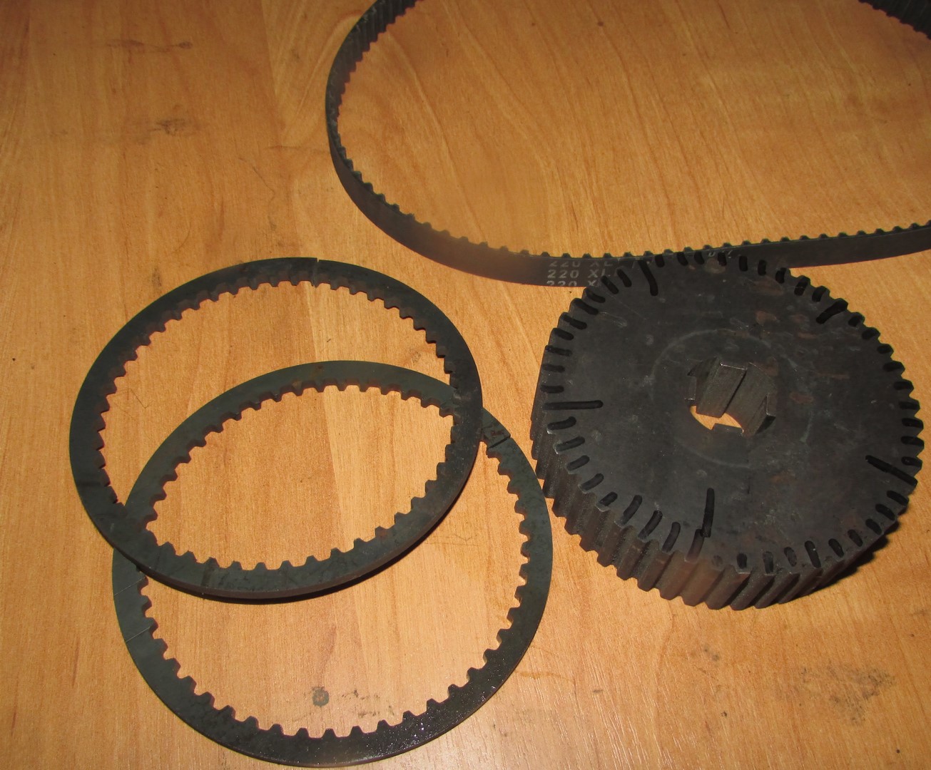

Шкив из сталюки 20мм на эрозии.
IMG_1515 (Копировать).JPG (7390 просмотров) <a class='original' href='./download/file.php?id=202653&mode=view' target=_blank>Загрузить оригинал (318.2 КБ)</a>
IMG_1516 (Копировать).JPG (7390 просмотров) <a class='original' href='./download/file.php?id=202654&mode=view' target=_blank>Загрузить оригинал (211.22 КБ)</a>

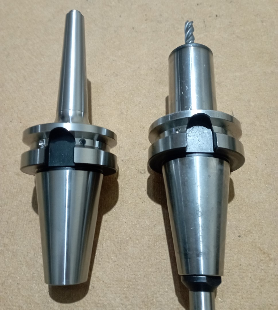

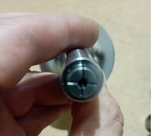

Прикупили оснастки. ВТ40 -SDC6. До этого работал с SDC12. Нравятся мне эти оправочки больше чем ER :good: Цанга у них длинше, зажимают инструмент сильнее. Не было такого чтобы вытягивало фрезу.
У SDC6 диаметр носика 14,5мм. Наверно меньше чем гайка ER11.

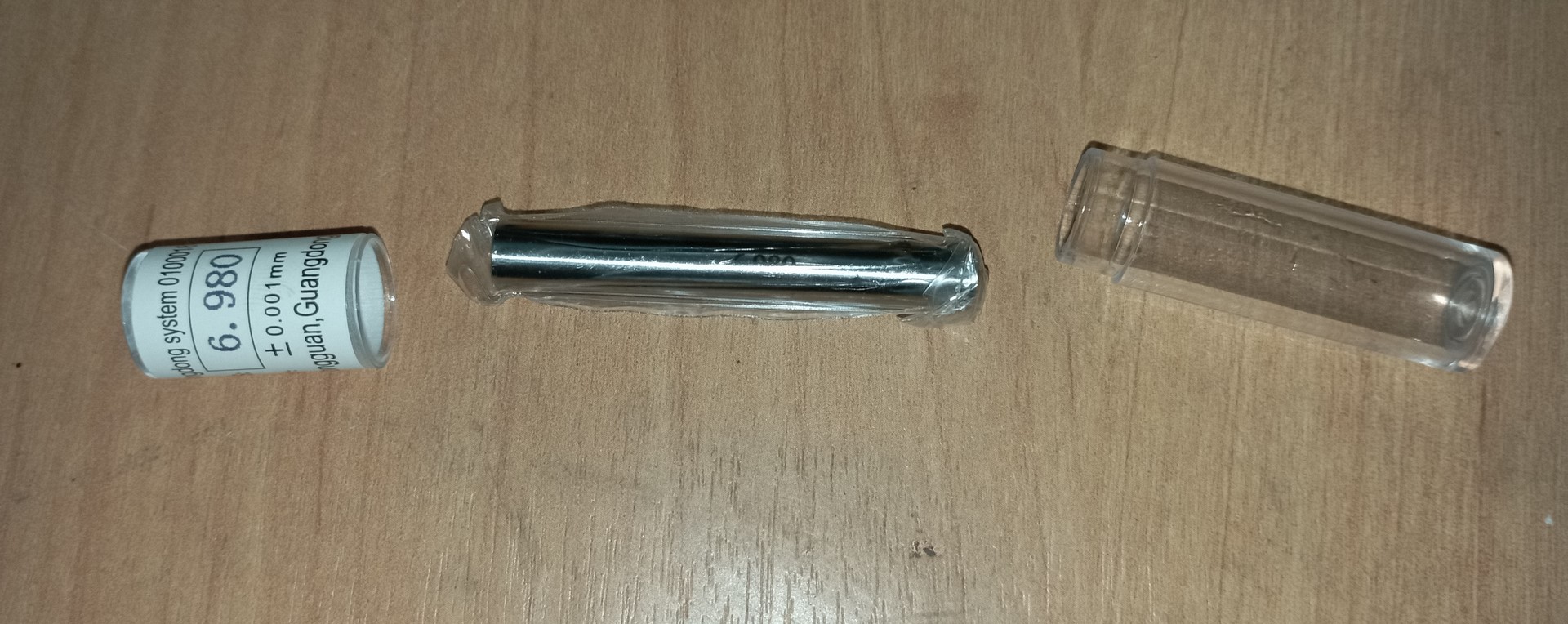

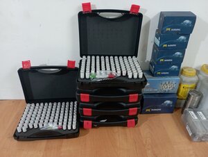

Прикупили немного измериловки. Теперь имеем весь диапазон штифт-калибров. От 0,5мм до 10мм с шагом 0,01мм

Это на трехосевом фрезерном используете? Штревельный болт нужно выкручивать при смене фрезы получается?
Re: Наш цех.
RNDL писал(а): ↑ Это на трехосевом фрезерном используете?
Да. На этом viewtopic.php?f=146&t=14212
RNDL писал(а): ↑ Штревельный болт нужно выкручивать при смене фрезы получается?
Да.

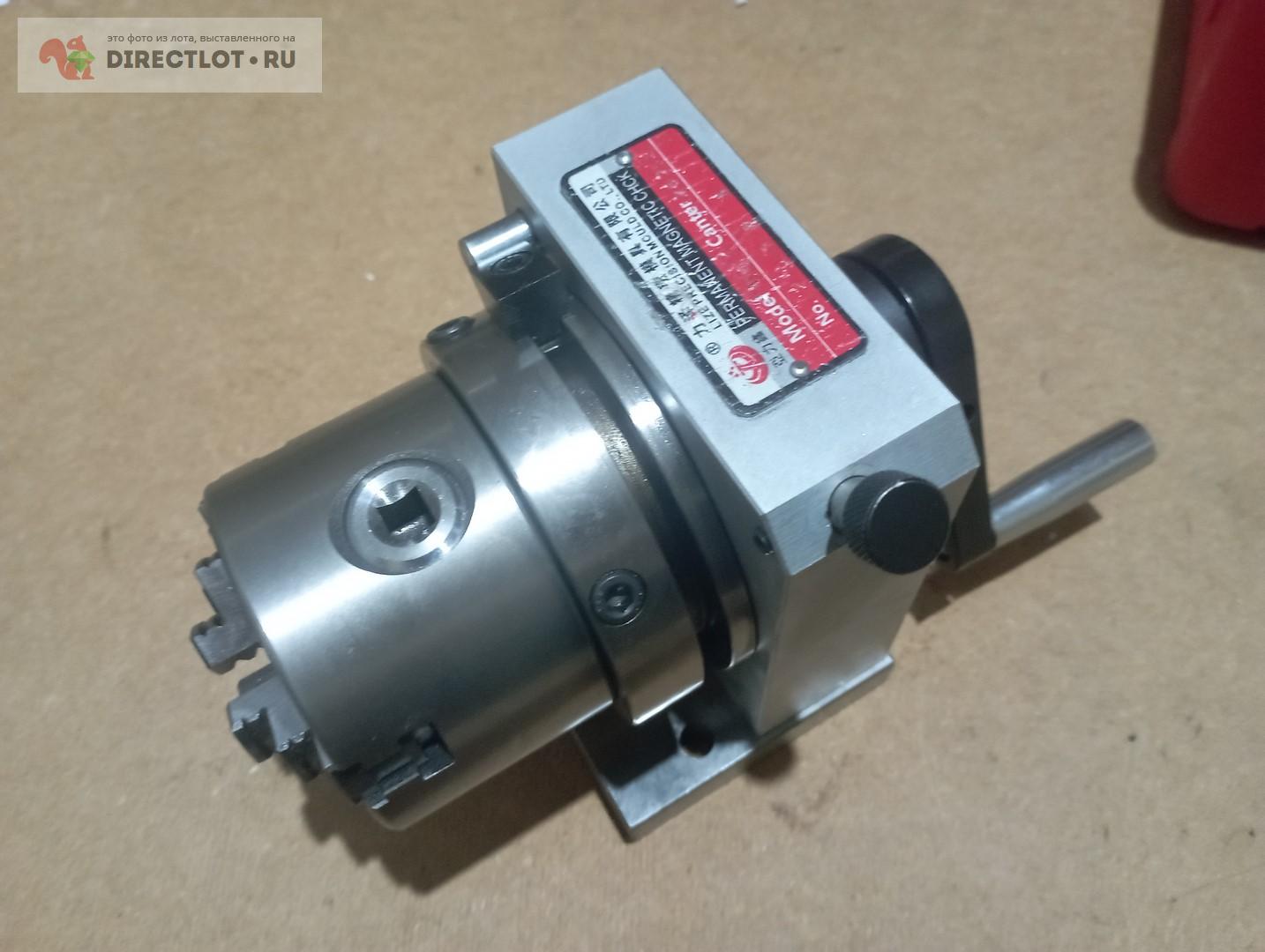

Будущая ЧПУ поворотка.

Что за мясорубка, Саш. Какой редуктор?
Re: Наш цех.

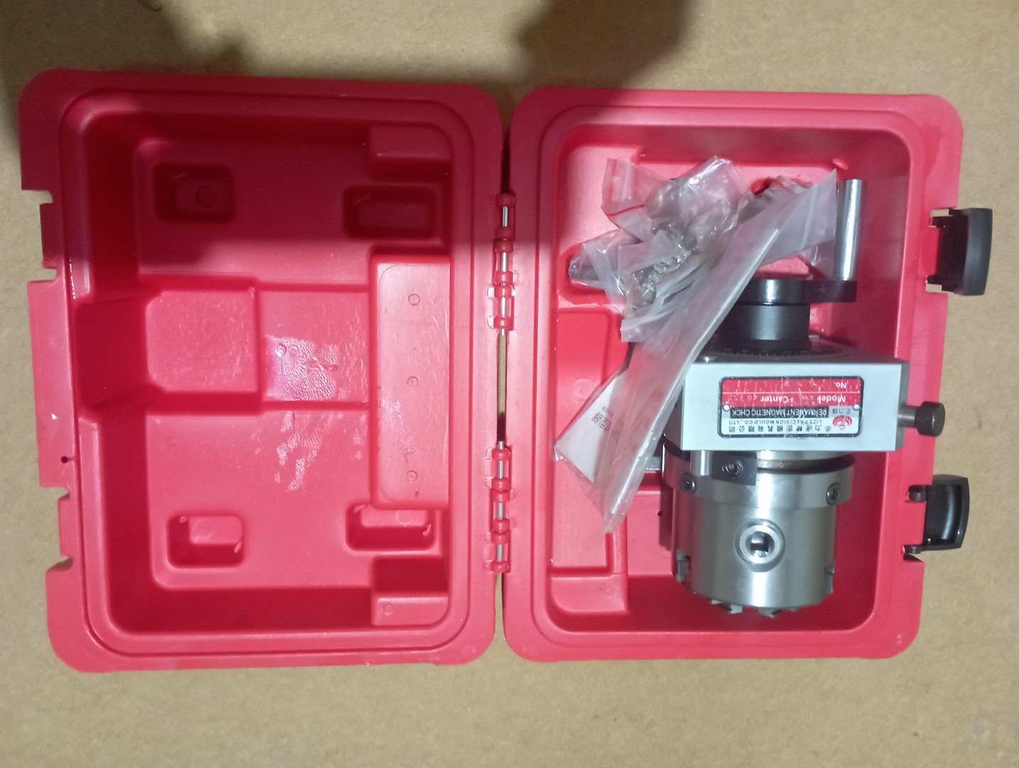

mikehv писал(а): ↑ Что за мясорубка, Саш. Какой редуктор?
Нет там никакого редуктора. Напрямую крутится ручкой. Продавец обещает точность 0,008мм, есть модель подороже и 0,003мм. На патроне 4ре винта, можно сдвигать ось вращения или выставлять точно. Сделано вроде Тайвань.
Есть у этой поворотки сухари, можно задать с какого по какой угол вращать по упору. Это больше нужно для шлифовального. Поставил на плоскошлиф, и получил мелкую круглошливку.
К поворотке идет прикольный чемоданчик
IMG_20221001_204205 (Копировать).jpg (6777 просмотров) <a class='original' href='./download/file.php?id=205060&mode=view' target=_blank>Загрузить оригинал (250.41 КБ)</a>

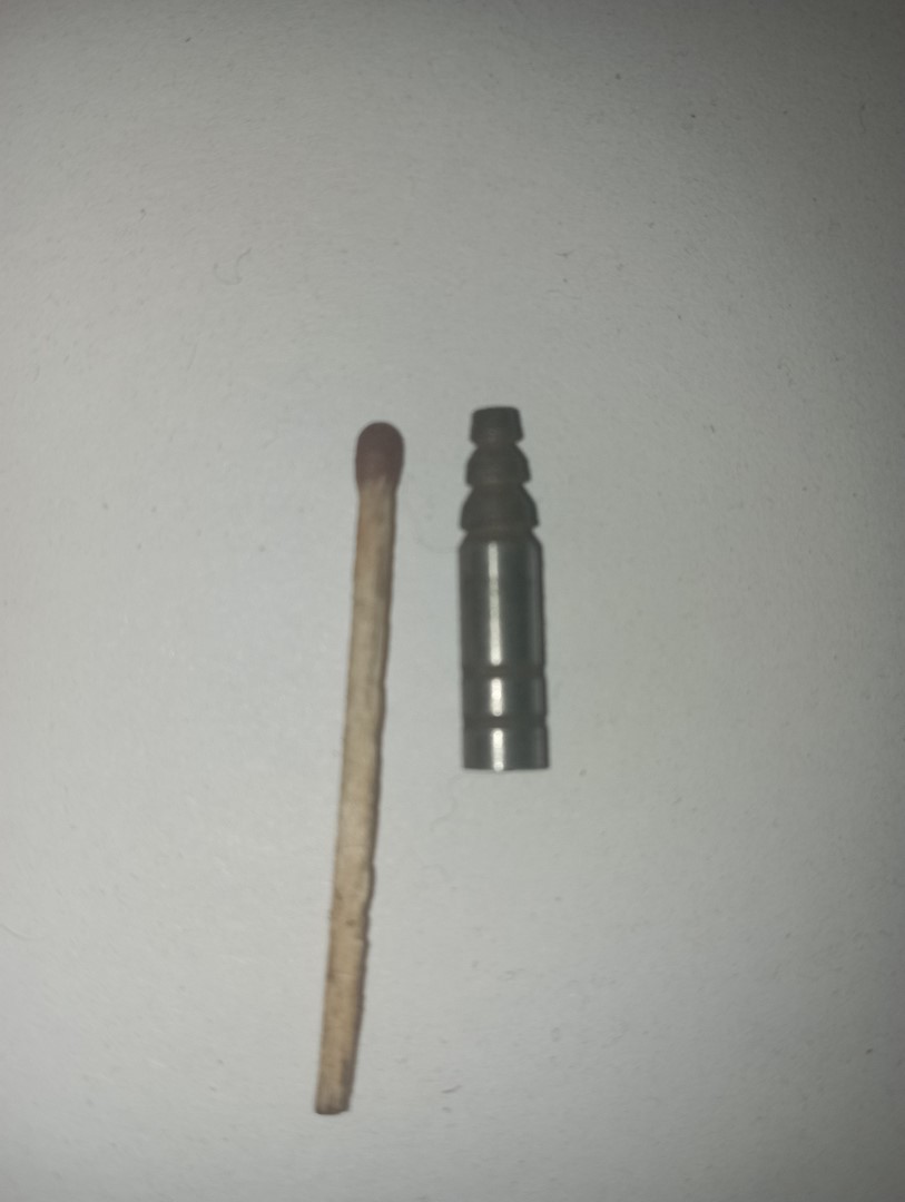

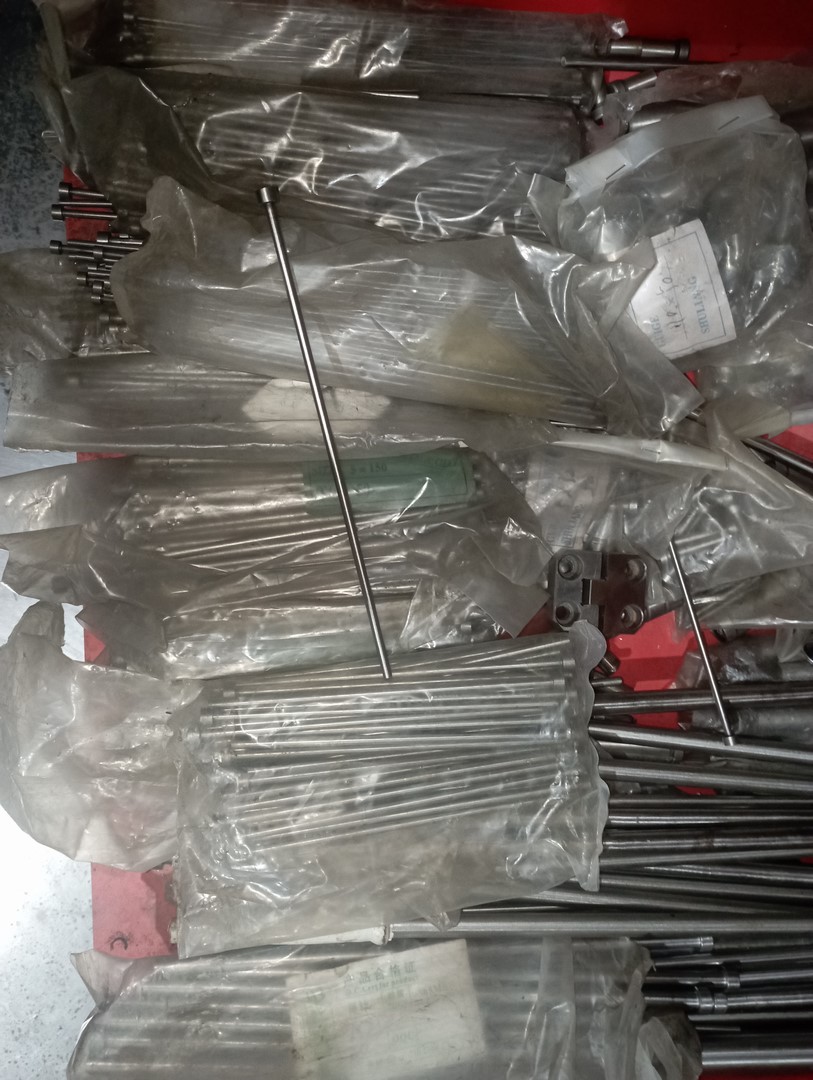

Нужно было из этих толкателей у которых твердость наверно около 60 ед, наделать мелких паунсонов для прессформы.
IMG_20221002_235535 (Копировать).jpg (6777 просмотров) <a class='original' href='./download/file.php?id=205059&mode=view' target=_blank>Загрузить оригинал (198.42 КБ)</a>
Токарка не возьмет, радиусы очень мелкие. Поставили на WEDM(проволока) поворотку, и получили "токарный". Поворотку правда мастырили на станок с пол дня :hehehe: Мелкая поворотка самое то для таких дел.
IMG_20221002_235357 (Копировать).jpg (6777 просмотров) <a class='original' href='./download/file.php?id=205058&mode=view' target=_blank>Загрузить оригинал (89.52 КБ)</a>

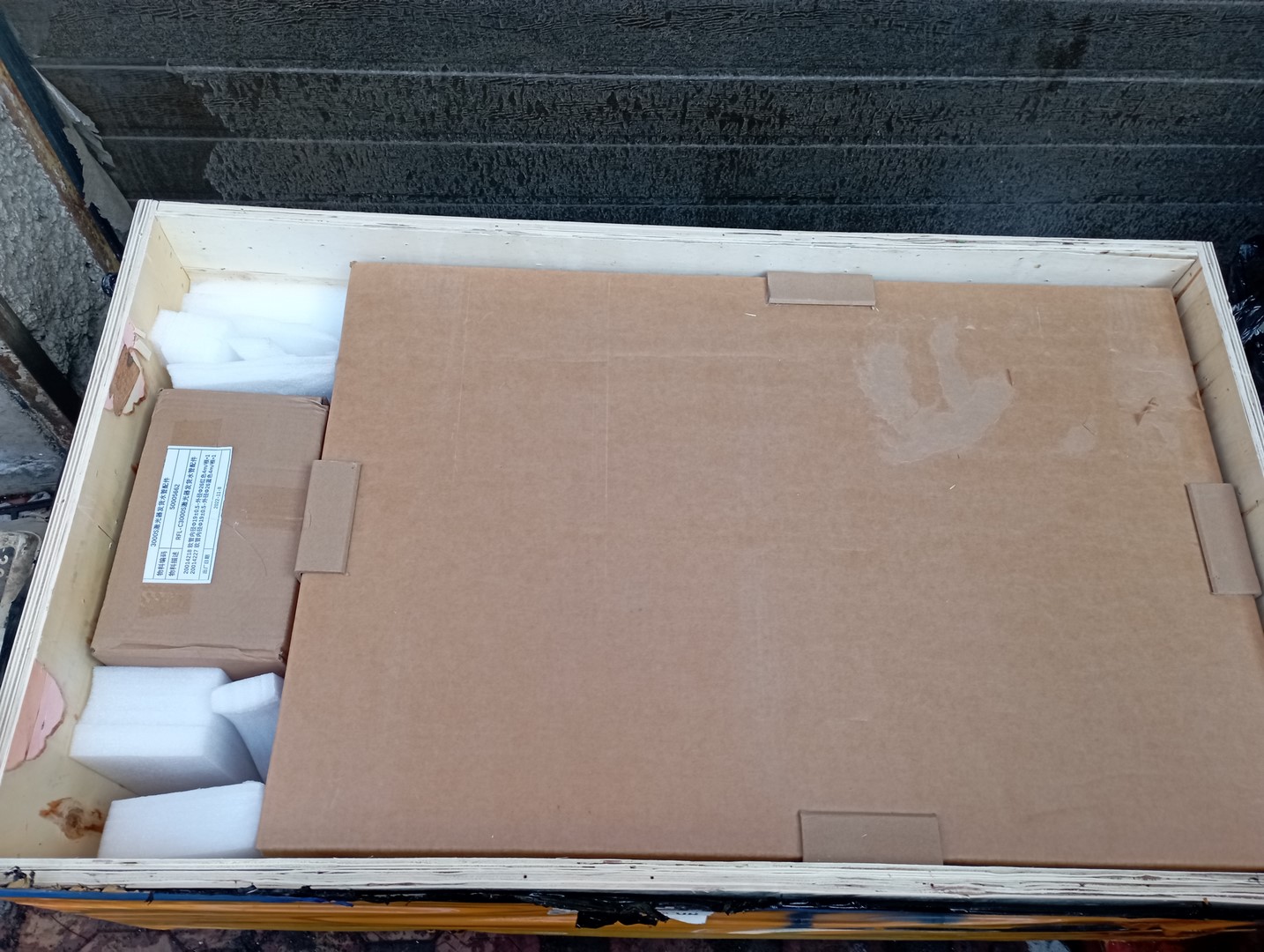

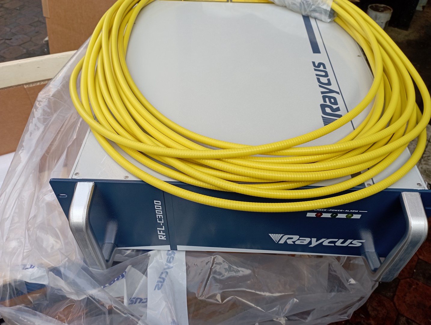

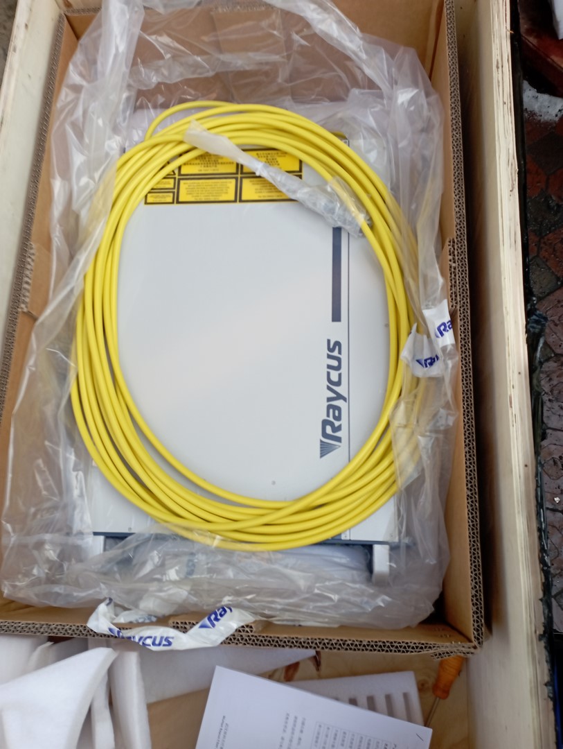

Пришли новогодние подарки. Raycus 3квт. Вес больше 100кг
Маленькая коробулька слева - это шланги :pssdoff:

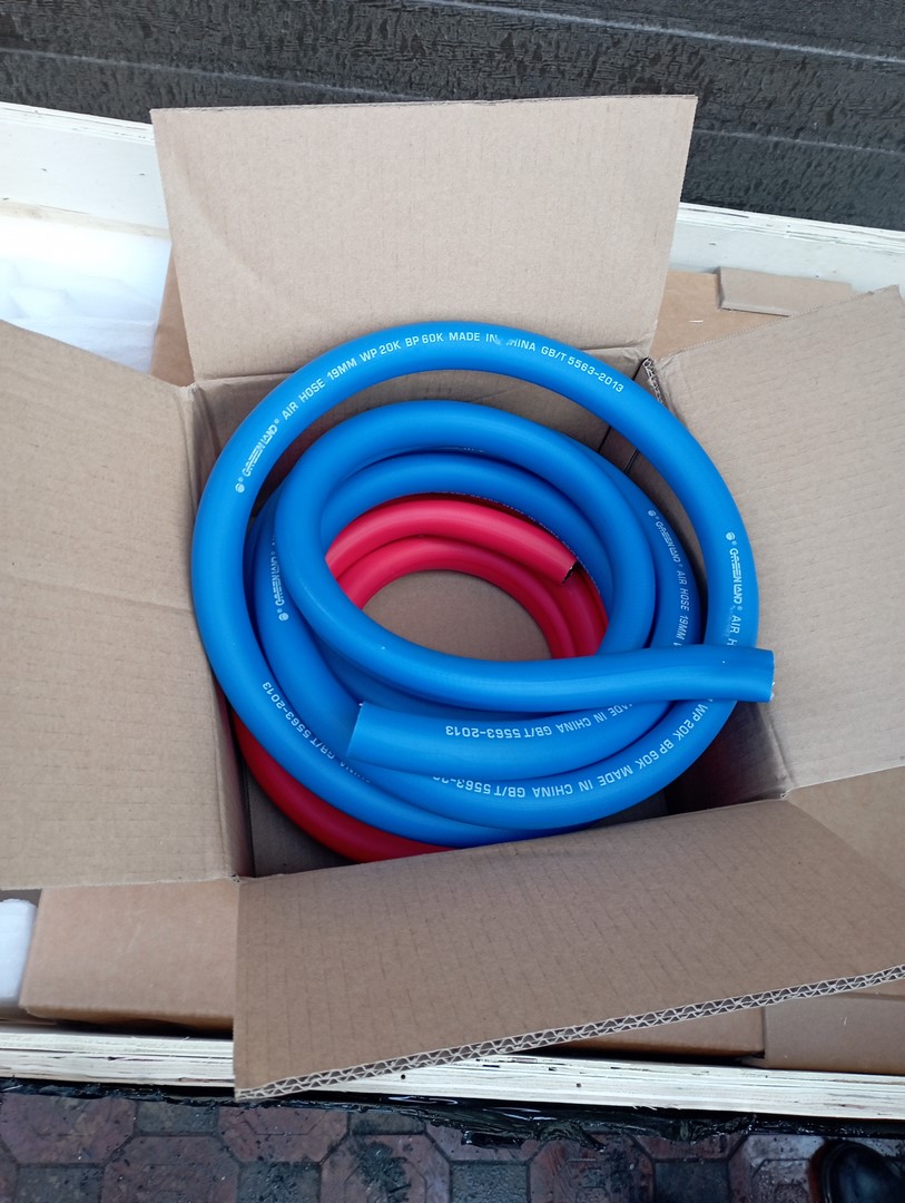

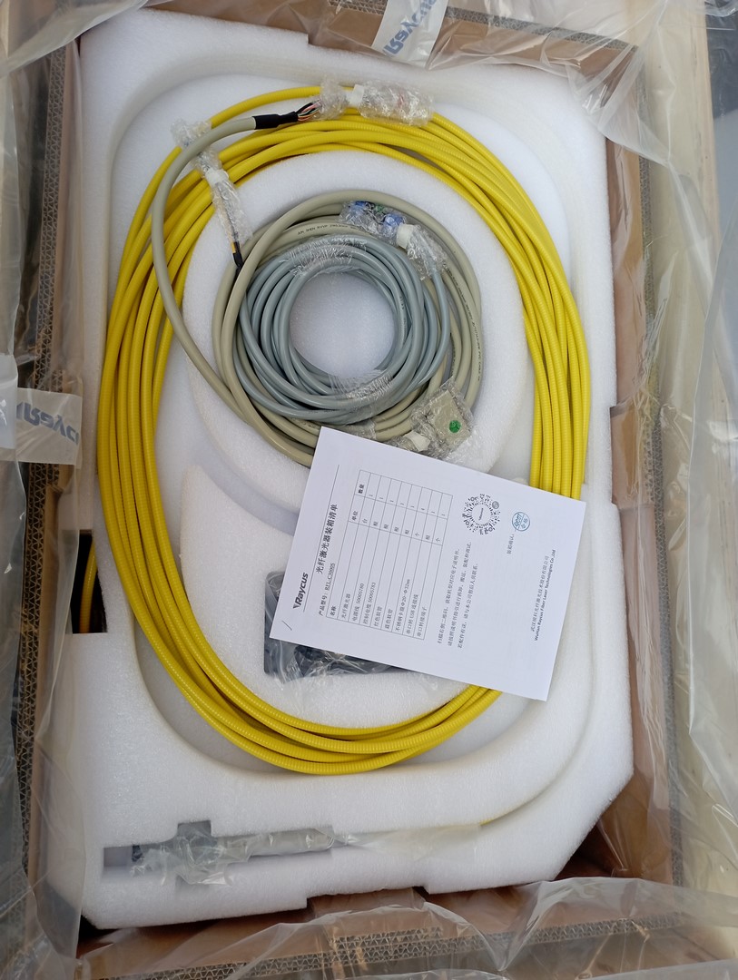

Прислали шланги. Из-за них габарит больше и лишних 5-7кг. Вообщем шланги золотые :pssdoff:
IMG_20221218_153825 (Копировать).jpg (6606 просмотров) <a class='original' href='./download/file.php?id=205944&mode=view' target=_blank>Загрузить оригинал (190.69 КБ)</a>
Шли через дебри карантина :hehehe:
