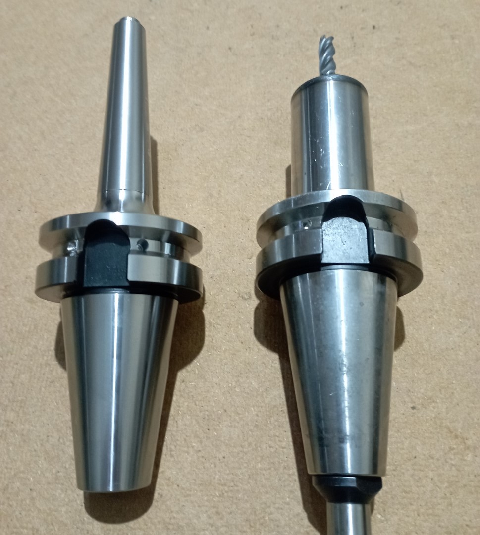

Прикупили оснастки. ВТ40 -SDC6. До этого работал с SDC12. Нравятся мне эти оправочки больше чем ER :good: Цанга у них длинше, зажимают инструмент сильнее. Не было такого чтобы вытягивало фрезу.
У SDC6 диаметр носика 14,5мм. Наверно меньше чем гайка ER11.

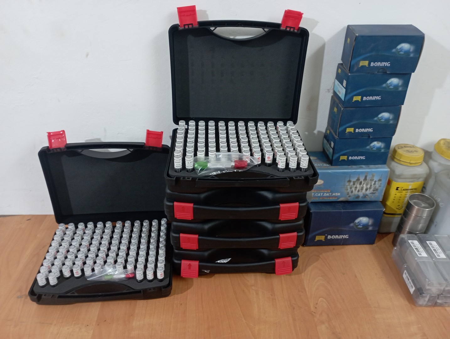

Прикупили немного измериловки. Теперь имеем весь диапазон штифт-калибров. От 0,5мм до 10мм с шагом 0,01мм

aftaev писал(а): ↑14 май 2022, 22:33 Прикупили оснастки. ВТ40 -SDC6. До этого работал с SDC12. Нравятся мне эти оправочки больше чем ER :good: Цанга у них длинше, зажимают инструмент сильнее. Не было такого чтобы вытягивало фрезу.
Это на трехосевом фрезерном используете? Штревельный болт нужно выкручивать при смене фрезы получается?
Re: Наш цех.
RNDL писал(а): ↑ Это на трехосевом фрезерном используете?
Да. На этом viewtopic.php?f=146&t=14212
RNDL писал(а): ↑ Штревельный болт нужно выкручивать при смене фрезы получается?
Да.
