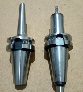

Прикупили оснастки. ВТ40 -SDC6. До этого работал с SDC12. Нравятся мне эти оправочки больше чем ER :good: Цанга у них длинше, зажимают инструмент сильнее. Не было такого чтобы вытягивало фрезу.
У SDC6 диаметр носика 14,5мм. Наверно меньше чем гайка ER11.
IMG_20220515_005840 (Копировать).jpg (7303 просмотра) <a class='original' href='./download/file.php?id=203327&mode=view' target=_blank>Загрузить оригинал (197.24 КБ)</a>
IMG_20220515_005933 (Копировать).jpg (7303 просмотра) <a class='original' href='./download/file.php?id=203328&mode=view' target=_blank>Загрузить оригинал (155.72 КБ)</a>

Это на трехосевом фрезерном используете? Штревельный болт нужно выкручивать при смене фрезы получается?
Re: Наш цех.
RNDL писал(а): ↑ Это на трехосевом фрезерном используете?
Да. На этом viewtopic.php?f=146&t=14212
RNDL писал(а): ↑ Штревельный болт нужно выкручивать при смене фрезы получается?
Да.

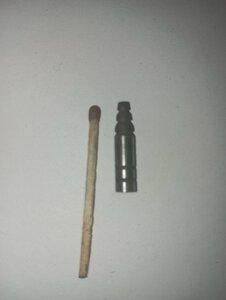

Есть у меня большие УСП поворотки, которые нужно таскать вдвоем. Из-за мелочи неохотно таскать громозкую поворотку. Думаю примастырить к ней волновой редуктор с сервой 50ватт.
Нужно было из этих толкателей у которых твердость наверно около 60 ед, наделать мелких паунсонов для прессформы.
IMG_20221002_235535 (Копировать).jpg (6835 просмотров) <a class='original' href='./download/file.php?id=205059&mode=view' target=_blank>Загрузить оригинал (198.42 КБ)</a>
Токарка не возьмет, радиусы очень мелкие. Поставили на WEDM(проволока) поворотку, и получили "токарный". Поворотку правда мастырили на станок с пол дня :hehehe: Мелкая поворотка самое то для таких дел.
IMG_20221002_235357 (Копировать).jpg (6835 просмотров) <a class='original' href='./download/file.php?id=205058&mode=view' target=_blank>Загрузить оригинал (89.52 КБ)</a>
