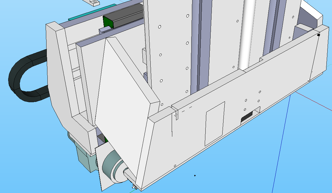

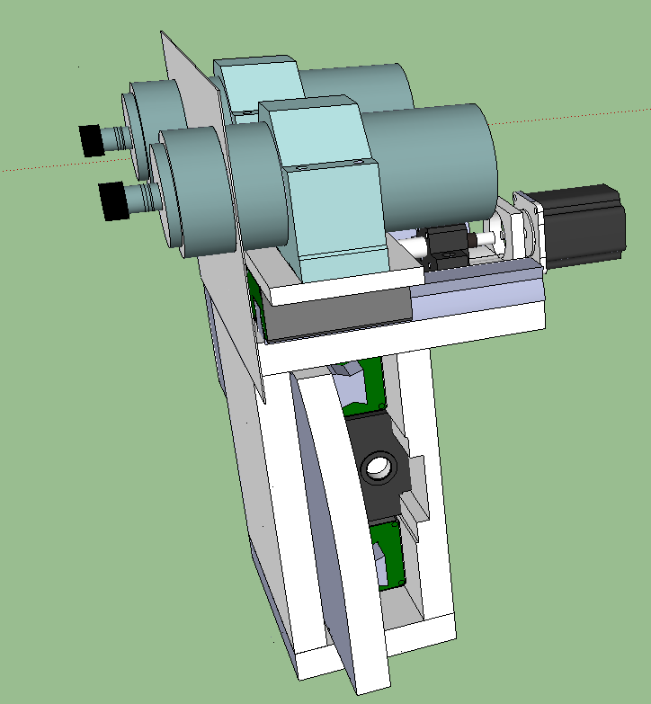

Решил переиграть конструкцию "портала", перенести рельсы по X на заднюю поверхность балки, что даст защиту от стружки и уменьшит рычаг от веса шпинделя..Также развернул саму балку на 90 град, чтобы занимала меньше места и основная жесткость (ребро) приходилась на ось Y я не на Z..
Как оно, правильно делаю?.. :roll:

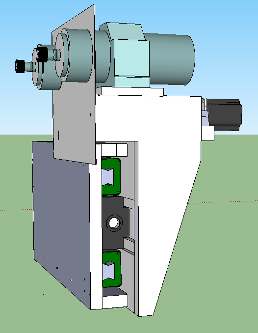

Так было до переворачивания балки

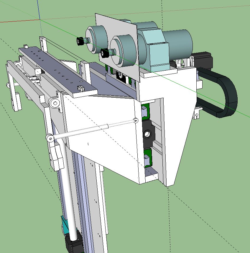

Отказался от замкнутого контура вокруг балки чтобы снять ограничения по перемещению по X ,сейчас шпиндели могут уходить за пределы боковых стоек портала..как то так :roll:

А кто вам такую Г- образную конструкцию выведет? Есть на чём?
Так то, конструкция имеет право на претворение. Но может статься что ни кто не прошлифует ..
Если собирать на болтах, только. Каретки нужны с преднатягом.

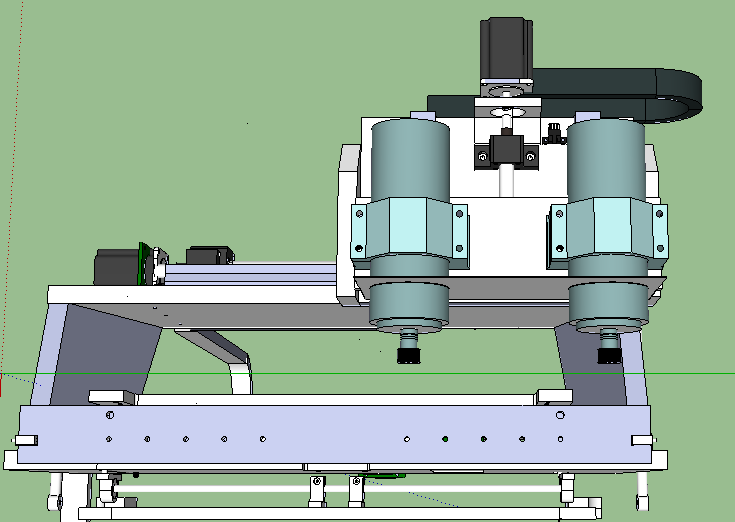

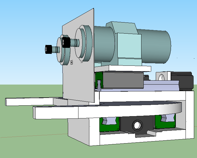

Конечно на болтах, из листового алюминия..предварительно 20мм взял в рассчет, проблема разве что в торцах делать отверстия и резьбы, это сильно удорожает заказ..
Вот как то так..

Вопрос..
Почему боковые стойки портала всегда делают параллельными?..
Ведь если их развернуть на некоторый угол жесткость по X улучшится, представим себе некую такую картонную коробку без дна и крышки-она легко сложится, а если ее боковые грани будут вклеены трапецией то уде не сложится никак пока ее не помнут..

вот..боковые стойки повернуты каждая на 15 град

Ну так вопросы.
1. Как изготовить такое точно и достаточно дёшево. В принципе, обруливаемо, но возникнут нюансы с отверстиями креплений.
В целом, не самая большая проблема вырезать. Проблемы вылезут при шлифовании, шабрении плоскости прилегания к кулисе и фундаменту(станине). Треба оснастка. А её также придётся изготавливать. А это ресурсы.
2. И самое важное - как и чем отнивелировать изготовленное.
Если призмы и угольники (угловые меры) соответствующие есть - то нет вопросов.
Решение эффективное. Если мериловки нет, то либо деталь призматическая, либо рёбра, либо толщину боковин нарастить, будет дешевле и проще.

Какие плоскости?..Это обычный раскроенный лист дюрали, просто боковинки стоят не параллельно а немного повернуты, меняются только отверстия крепежные сверху и снизу.

Чертите в плоскостях и проекциях. Изометрия искажает.
Я вижу на верхнем эскизе наклоненные по 15 градусов от вертикали боковины.
Если наклон отсутствует, но имеет место только разворот боковин, то такое решение возможно и положительно скажется на жёсткости боковин, однако экономии не даёт, т.к. вы теряете материал и площадь в основании (фундаменте).
