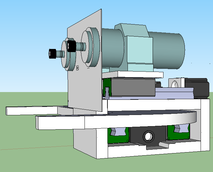

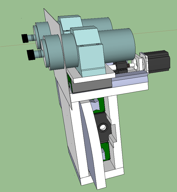

Решил переиграть конструкцию "портала", перенести рельсы по X на заднюю поверхность балки, что даст защиту от стружки и уменьшит рычаг от веса шпинделя..Также развернул саму балку на 90 град, чтобы занимала меньше места и основная жесткость (ребро) приходилась на ось Y я не на Z..
Как оно, правильно делаю?.. :roll:

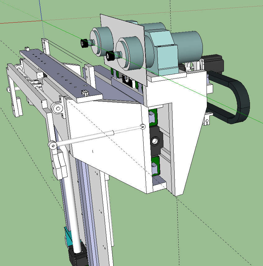

Отказался от замкнутого контура вокруг балки чтобы снять ограничения по перемещению по X ,сейчас шпиндели могут уходить за пределы боковых стоек портала..как то так :roll:

А кто вам такую Г- образную конструкцию выведет? Есть на чём?
Так то, конструкция имеет право на претворение. Но может статься что ни кто не прошлифует ..
Если собирать на болтах, только. Каретки нужны с преднатягом.

Конечно на болтах, из листового алюминия..предварительно 20мм взял в рассчет, проблема разве что в торцах делать отверстия и резьбы, это сильно удорожает заказ..
Вот как то так..
