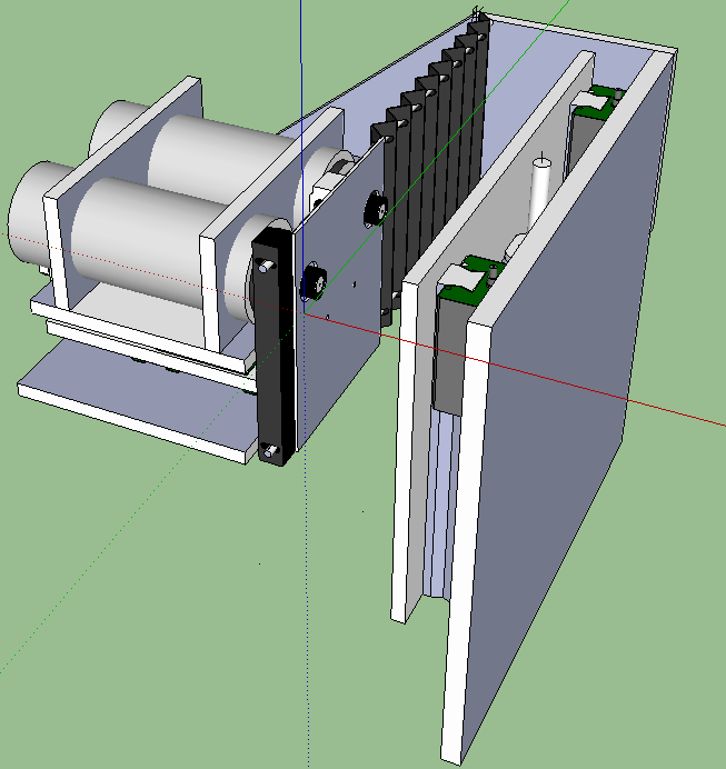

Я выпускаю кодовые замки и домофоны самые тонкие на рынке, недавно получил патент на сенсорные кнопки в металле. Хотелось бы взорвать рынок, но одна из главных моих проблем в высокой стоимости фрезерованных корпусов из за чего не могу конкурировать с китайцами.. К примеру рамочка 65х100х7мм при заказе 500 шт обходится 5-6долл, а панель домофона 124х220х10мм при заказе 300 шт вышла 25долл !..
Несколько лет пользуюсь станочком Sable 2015 с контроллером MK2 для прототипирования, резка небольшой детали занимает несколько дней и это конечно несерьезно..
Так вот сейчас хочется собрать нечто маленькое но при этом максимально производительное.Предполагается два шпинделя по 1,5кВт расположенных горизонтально .
Плюсы: удвоенная производительность при резке двух деталей до 150х200 либо расширенная рабочая область 300х200 и выбор одной из двух фрез без замены инструмента..А горизонтальное расположение снимет момент кручения висящих шпинделей с балки и позволит легко смывать стружу струей воды без использоания компресора..
Предполагаются каретки HIWIN HGH30CA по одной на рельсу, ШВП HIWIN FSI1605 и гибридные 3-фазные шаговики с обратной связью Leadshine 573HBM20-EC-1000..
Из за высокой скорости шпинделя (китайские шпиндели теряют момент на низких оборотах) предполагаются быстрые перемещения и резка быстрыми заходами (torochoidal cut) ..
Я немного далек от темы, и поэтому помимо вопроса по концепту в целом непонятны некоторые отдельные моменты..
1..ШВП обработаны на концах под подшипник, но..нагрузки будут исключительно торцевые, почему же тогда никаких канавок под шарики на валу не предусмотренно, а поддержка исключительно обхватом гладкого участка от смещения от оси, но ведь никаких смещающих от оси сил нет, каретки гарантируют это?..А для чего резьба на конечном участке, не для муфты же?..
2 ..Поддержка ШВП, почему кубик с подшипником стоит больше чем сама ШВП?..

3..Собственно IMachinning, или одна из реализаций "torochoidal cut" доступны ли без покупки и осваивания большой дорогой среды типа солидворкс?..
Я скачал Estlcam, бесплатную версию, у которой нет ограничений в функционале как они говорят.При редактировании траектории она да изображается окружностями, но при просмотре и экспорте в G-код получаются обычные прямые линии подачи..
Может я что не так делаю? Может есть другие подобные программы?

Ниче непонятно :)
maagalex писал(а):горизонтальное расположение снимет момент кручения висящих шпинделей с балки
И переложит его на другую балку.
maagalex писал(а):и позволит легко смывать стружу струей воды без использоания компресора..
А зачем компрессор нужен при вертикальном положении шпинделя? Если имеется в виду помпа для СОЖ, то она и тут будет нужна.
maagalex писал(а):удвоенная производительность при резке двух деталей до 150х200 либо расширенная рабочая область 300х200 и выбор одной из двух фрез без замены инструмента..
Каким образом будет работать смена фрез, если шпиндели у Вас закреплены неподвижно относительно друг друга?
maagalex писал(а):каретки HIWIN HGH30CA по одной на рельсу
Я не спец, но что-то мне это не нравится :) С одной стороны вваливание лишних денег на каретки с избыточной нагрузочной способностью, с другой стороны ухудшающая жесткость станка экономия на количестве кареток.
1. ШВП за резьбу фиксируется от продольных смещений на радиально-упорных подшипниках.
2. Если задаться целью, то можно и дороже найти :)
3. Все вопросы к разработчикам программы.

Горизонтальное расположение шпиндреля хорошо тем что стружка будет вниз ссыпаться

Два шпинделя на таком станке извращение. Выставление вылета фрезы. по какой фрезе базироваться? в итоге будут детали различной толщины.
Лучше сделать станину более жесткую и привода помощнее, чтобы для съема "мяса" подачу позлее поставить

Нет..шпиндели не висят на балке а лежат на рельсах, практически каждый на своем..
При вертикальном расположении струя СОЖ не смывает всю стружку в одном направлении а размазывает ее по столу, создавая влажные горки , для удаления нужен компрессор и поток воздуха..
Так же струя не позволит стружке сильно разлетаться и налипать на стол тоже, в конце концов можно бортики и повыше сделать от летящей вверх..
Имеется ввиду что в двух шпинделях две разные фрезы и я могу в процессе работы выбирать какой работать , при условии конечно что деталь не будет выходить за свои 150мм поля в центре стола, его перекрывают оба шпинделя..
Тут два момента, во первых высота каретки..если например применить рельсу 20 то я уже не влезу между столом и основанием ШВП на 16..
Во вторых я использую только одну каретку на рельсе, иначе рабочая зона сократиться вообще до неприлично маленькой, а применив вместо 20 30ю как бы компенсирую потерю жесткости..Ну и опять же вместо двух одну, а дороже она не в два раза и в итоге дешевле..Выигрыш же у 30(0.53kN/m) по сравнению с 20(0.2kN/м) более чем вдвое..
Думаю что нет никаких проблем закрепить две фрезы в полсилы, и потом например опустить ось Z чтобы выровнять их по высоте стола и обнулить..
По поводу станины, она будет выполнена из листов алюминия 12мм, при таком небольшом размере куда жестче?..В конце концов можно и из стальных листов сделать, но думаю это излишне..
Силовой съем мяса ограничен диаметром фрезы, а для небольших деталей фрезы толще 10мм совершенно не нужны..Поэтому я целюсь на скоростную обработку, где снимается по десятке но очень быстро..
А два шпинделя..относительно стоимости станка еще один шпиндель это может 10% стоимости, а производительность удваивается без занимания вдвое большего объема, а если один шпиндель выйдет из строя работа не остановится..

maagalex писал(а):Думаю что нет никаких проблем закрепить две фрезы в полсилы, и потом например опустить ось Z чтобы выровнять их по высоте стола и обнулить..
ну только если по пенопласту

maagalex писал(а):..Поэтому я целюсь на скоростную обработку, где снимается по десятке но очень быстро..
На фанерной станке я снимаю по 1.5мм фрезой 6мм с подачей 500мм/мин
По "десяточке" необходимо было с поддачей 7500мм/мин. Шаговики обеспечат? 2000 максимум.
зы понятное дело фрезу у меня отгибает. съем мяса с припуском несколько десятых мм, потом по чистовой прошелся на умеренной подачи и в десятку размер попал.

трехфазные крутятся быстрее, 4000 об в минуту при шаге ШВП 5 мм это сколько..20000? :hehehe:

Mamont писал(а):На фанерной станке я снимаю по 1.5мм фрезой 6мм с подачей 500мм/мин
"Вырвите мне хвост! Но я хочу это видеть!", нафига народ Декели, Фануки и Хаасы за бешенные деньги покупает, когда есть такой фанерный чемпион! :lol:
А если серьёзно, то:
maagalex писал(а):Я выпускаю кодовые замки и домофоны самые тонкие на рынке, недавно получил патент на сенсорные кнопки в металле.
В этом как раз и суть вопроса. Вам надо определиться, вы собираетесь делать замки или станки?
Если станки, то не имея опыта станкостроения эта эпопея затянется минимум на год-полтора. Потом окажется, что собранный станок не в полной мере делает то, что от него ожидали.
Последует апгрейд и в конечном итоге, сумма потраченных денег превысит стоимость готового станка, а время-то ушло... :wik:
Умиляюсь над фразой:
maagalex писал(а):По поводу станины, она будет выполнена из листов алюминия 12мм
Да вам, при таких задачах, ещё не каждая литая чугунная станина подойдёт.
А "маленький станок", совсем не значит, что он будет дешевым и простым. И про два шпинделя забудьте, это уже получится совсем не "маленький станок" и не дешевый.
maagalex писал(а):Поэтому я целюсь на скоростную обработку, где снимается по десятке но очень быстро.
С таким конструктивом вы будете сутками пылить свои корпуса и в итоге охренеете от полученного результата. Готов вам рашпиль подарить для окончательной доводки.
Мой совет, не занимайтесь ерундой, если ваш бизнес приносит прибыль и есть перспектива развития, займите денег и купите готового чугунного китайца с подвижным порталом с полем 300х400 мм.
Благо на рынке масса предложений, есть из чего выбрать.
И уже через месяц вы с гарантированным результатом начнете пылить свои корпуса и зарабатывать деньги.

maagalex писал(а):Нет..шпиндели не висят на балке а лежат на рельсах, практически каждый на своем..
Да, но заготовка теперь висит на балке :)
maagalex писал(а):При вертикальном расположении струя СОЖ не смывает всю стружку в одном направлении а размазывает ее по столу, создавая влажные горки
Хм, сколько смотрел видео, ни разу не замечал использования компрессора для этого, все смывается потоком СОЖ.
maagalex писал(а):Имеется ввиду что в двух шпинделях две разные фрезы и я могу в процессе работы выбирать какой работать , при условии конечно что деталь не будет выходить за свои 150мм поля в центре стола, его перекрывают оба шпинделя..
Просто Вы написали "расширенная рабочая область 300х200 и выбор одной из двух фрез". Но получается, что расширенной области при этом не получится, ширина заготовки должна быть меньше расстояния между фрезами. То есть доступно три варианта: 1 - работа с двумя заготовками одновременно, каждая в половину зоны, 2 - работа двумя фрезами, заготовка в половину зоны, 3 - работа одним шпинделем с одной фрезой, заготовка во всю зону.
maagalex писал(а):если например применить рельсу 20 то я уже не влезу между столом и основанием ШВП на 16..
Для этого делается проточка для ШВП, или рельсы приподнимаются полками.
maagalex писал(а):Во вторых я использую только одну каретку на рельсе, иначе рабочая зона сократиться вообще до неприлично маленькой, а применив вместо 20 30ю как бы компенсирую потерю жесткости..
Рельсы можно удлинить, а вот компенсация жесткости - очень спорно. К примеру, мне кажется, что сильно теряется жесткость в плане поворота стола вокруг оси. По нагрузочной способности - с головой хватит и 15 рельс :)

ultrus писал(а):
Mamont писал(а):в конечном итоге, сумма потраченных денег превысит стоимость готового станка, а время-то ушло... :wik:
Да нет на рынке маленьких станков примерно таких размеров и характеристик..Наиболее близкое из того что нашел это тормач
https://www.tormach.com/product-pcnc-440.html
Но даже он избыточно огромный , в квартире на полке в шкафу я его точно не размещу)..
В принципе даже деталь за час меня устроит, если он будет себе работать и не нужно будет стоять с кисточками и баллончиками караулить, в принципе можно и с одного шпинделя начать ,предусмотрев место для второго)..

ну фиг с ним сменит фрезу на 2-3мм, будет снимать по полсотки еще как то.
но как на всем этом поймать параллельность для меня загадка.

maagalex писал(а):Да нет на рынке маленьких станков примерно таких размеров и характеристик..Наиболее близкое из того что нашел это тормач
да станки то есть, Servo например (сегодня лечил от птичей болезни два станка).
