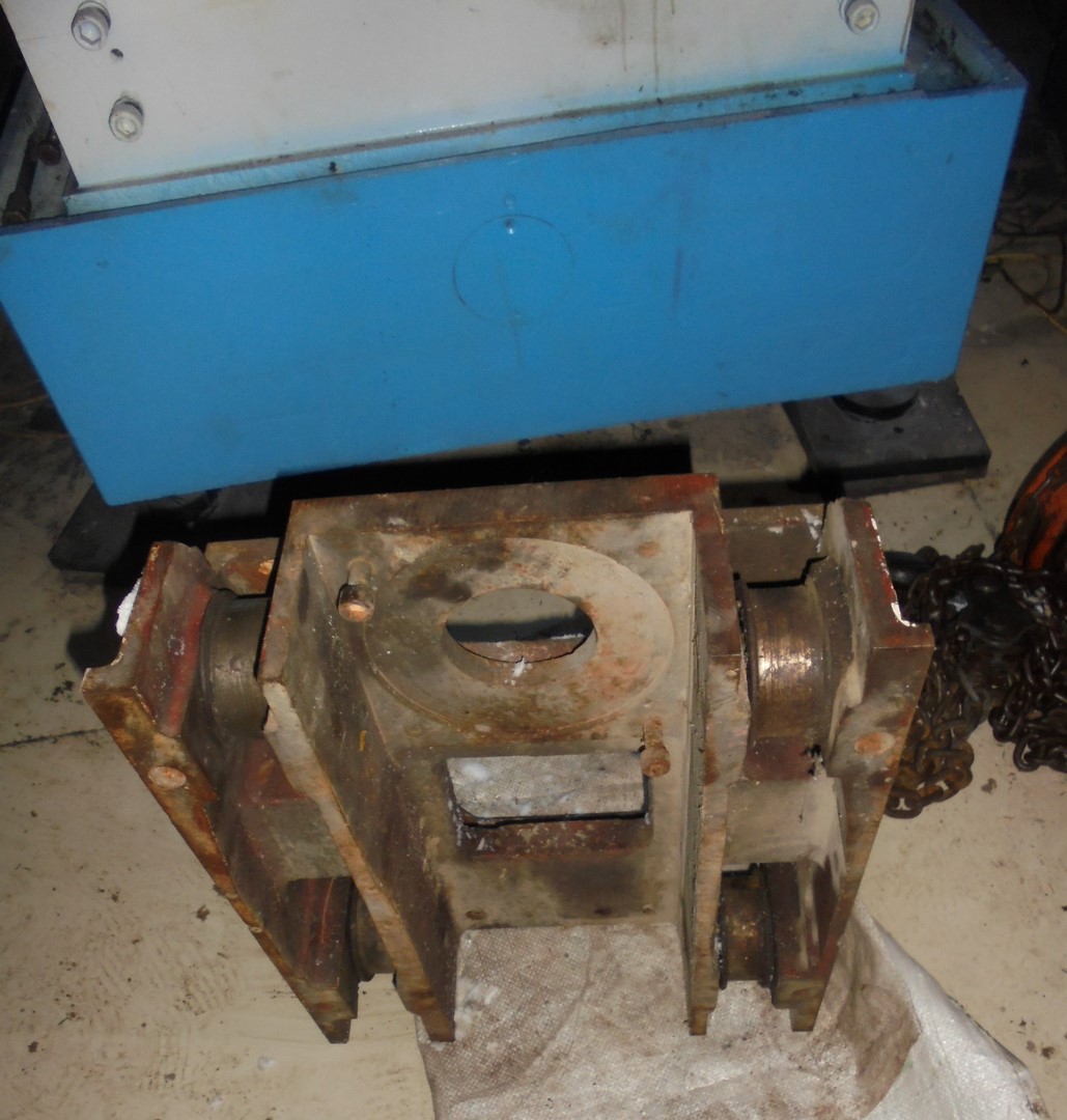

Саш, а остальные конструкции по толщине можешь померять? Имею ввиду толщины стенок.
Re: Обрабатывающий центр SV500
sorter писал(а):Саш, а остальные конструкции по толщине можешь померять? Имею ввиду толщины стенок.
Удобно будет мерить когда подвесим. Так и вам понятней будет. Схема там такая: литая платформа Z которая прикручивается к кареткам и ШВП. А к этой платформе прикручивается уже сварной держатель шпинделя и мотора.

с осью z я в целом понял. Интересует колона, поперечка и основание. Стол кстати какой толщины? какого размера т пазы?

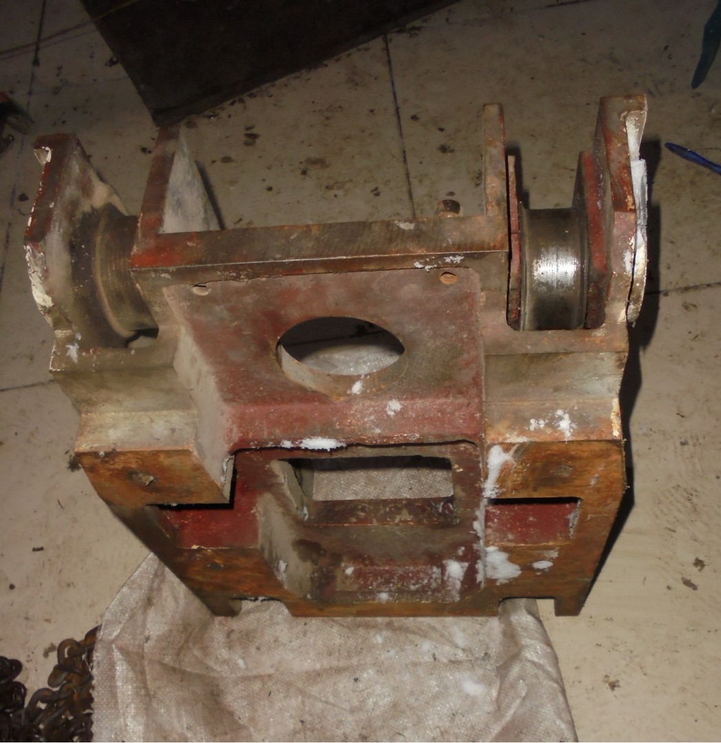

Штука крепится на колонну сверху. На ней держится мотор(серва) оси Z и перекидываются цепи через ролики для противовеса.

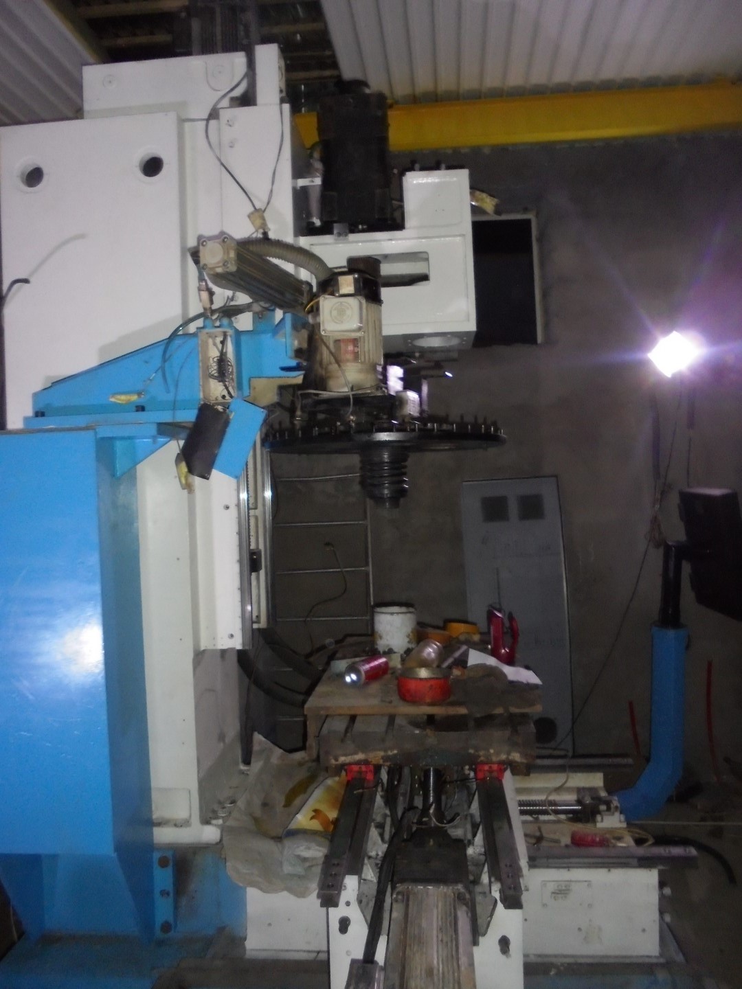

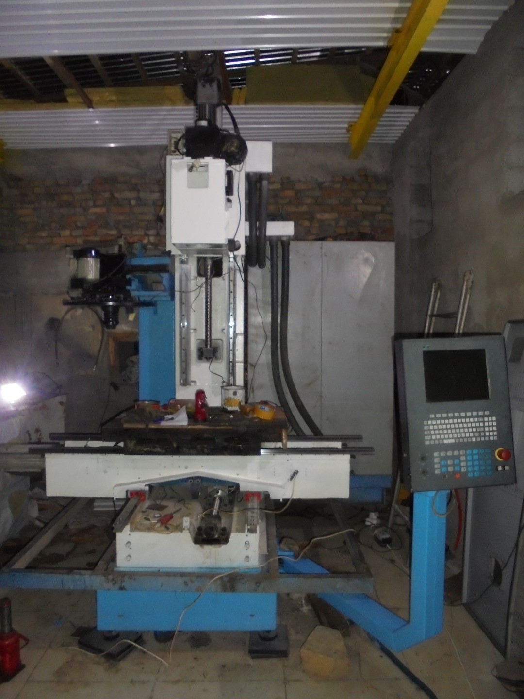

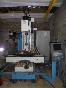

Подключили маслостанцию, трубки, испытываем импульсную смазку. Прокидываем проводку.
Немного подсобрали станок.
DSC05823 (Копировать).JPG (2797 просмотров) <a class='original' href='./download/file.php?id=130527&mode=view' target=_blank>Загрузить оригинал (268.24 КБ)</a>
DSC05825 (Копировать).JPG (2797 просмотров) <a class='original' href='./download/file.php?id=130528&mode=view' target=_blank>Загрузить оригинал (259.04 КБ)</a>

Для чего по краям оставили рельсы торчащие?
Lafayette писал(а):Для чего по краям оставили рельсы торчащие?
1. Продавец продавал такой длины. Нам нужно было 1.8м, а продал только 2м.
2. Думали мож получится малость ход увеличить, а не фига. Будем отпиливать уже на станке.

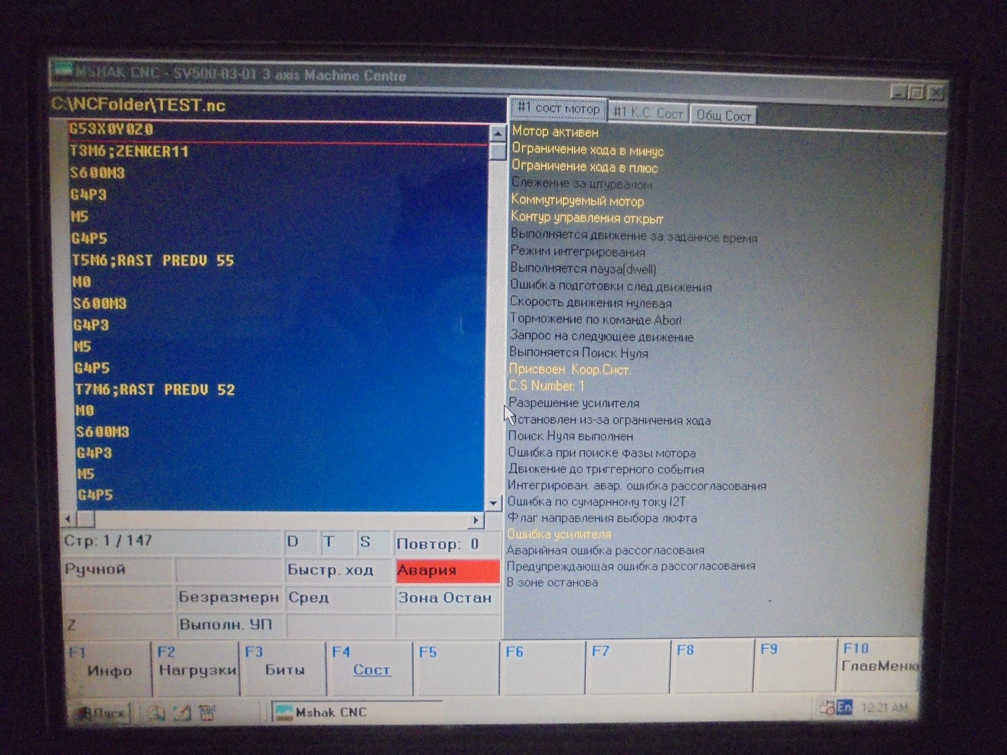

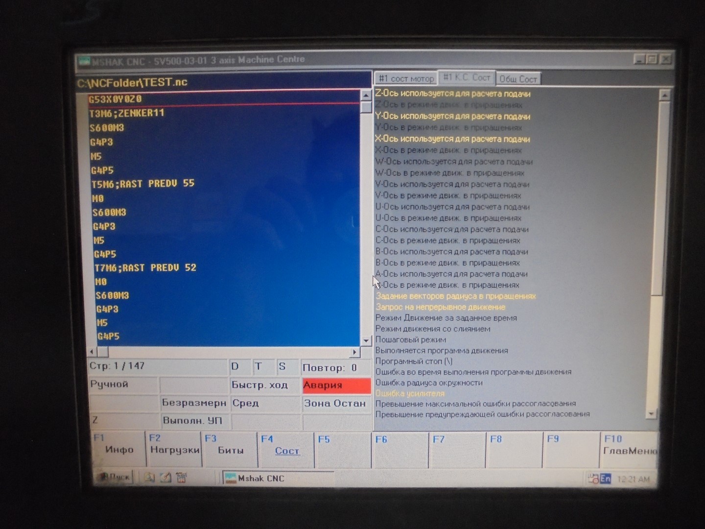

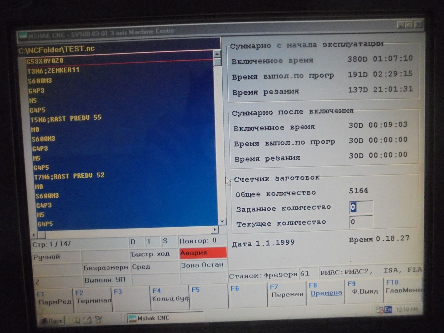

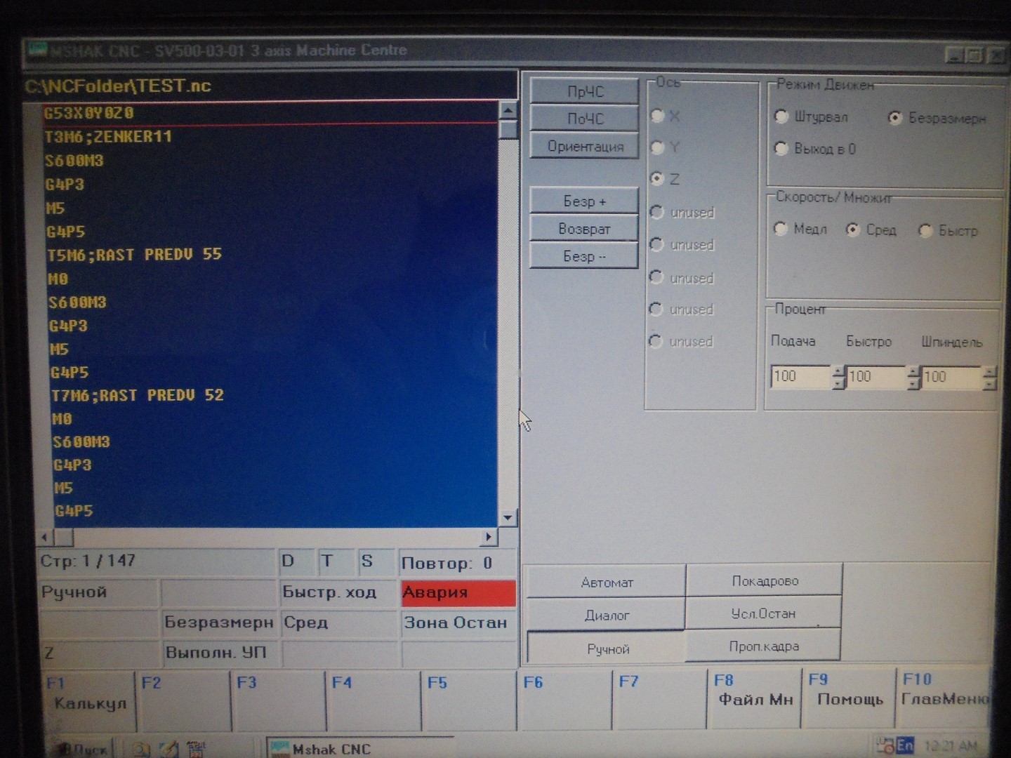

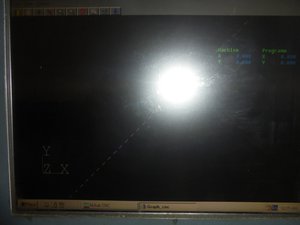

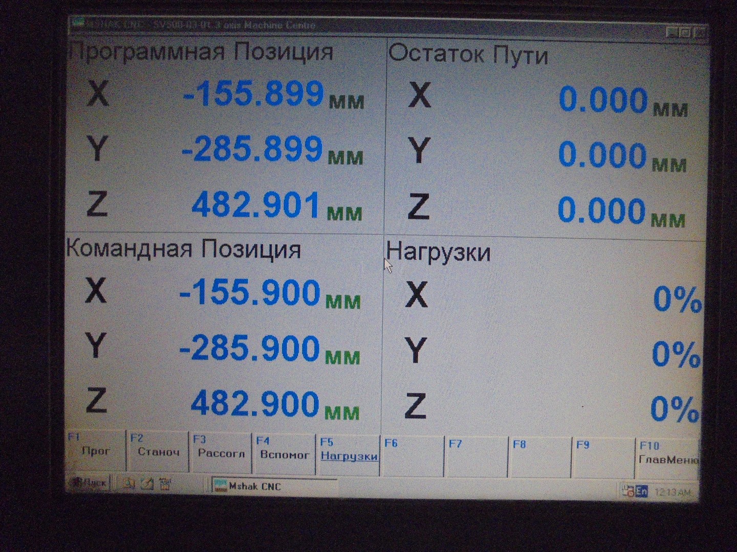

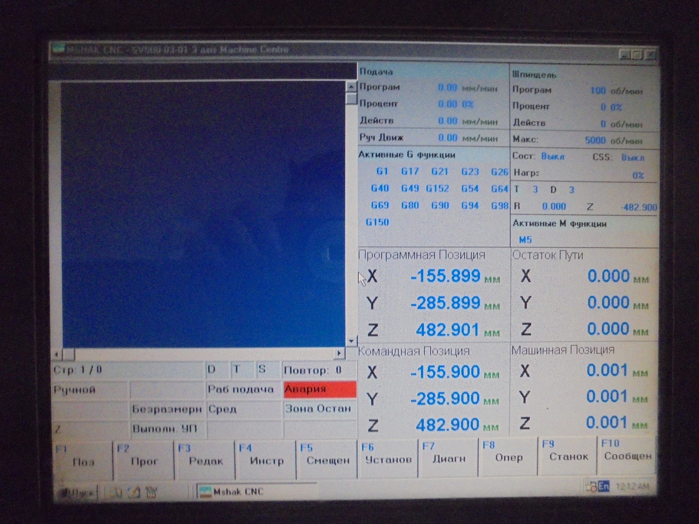

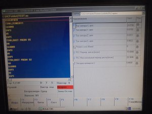

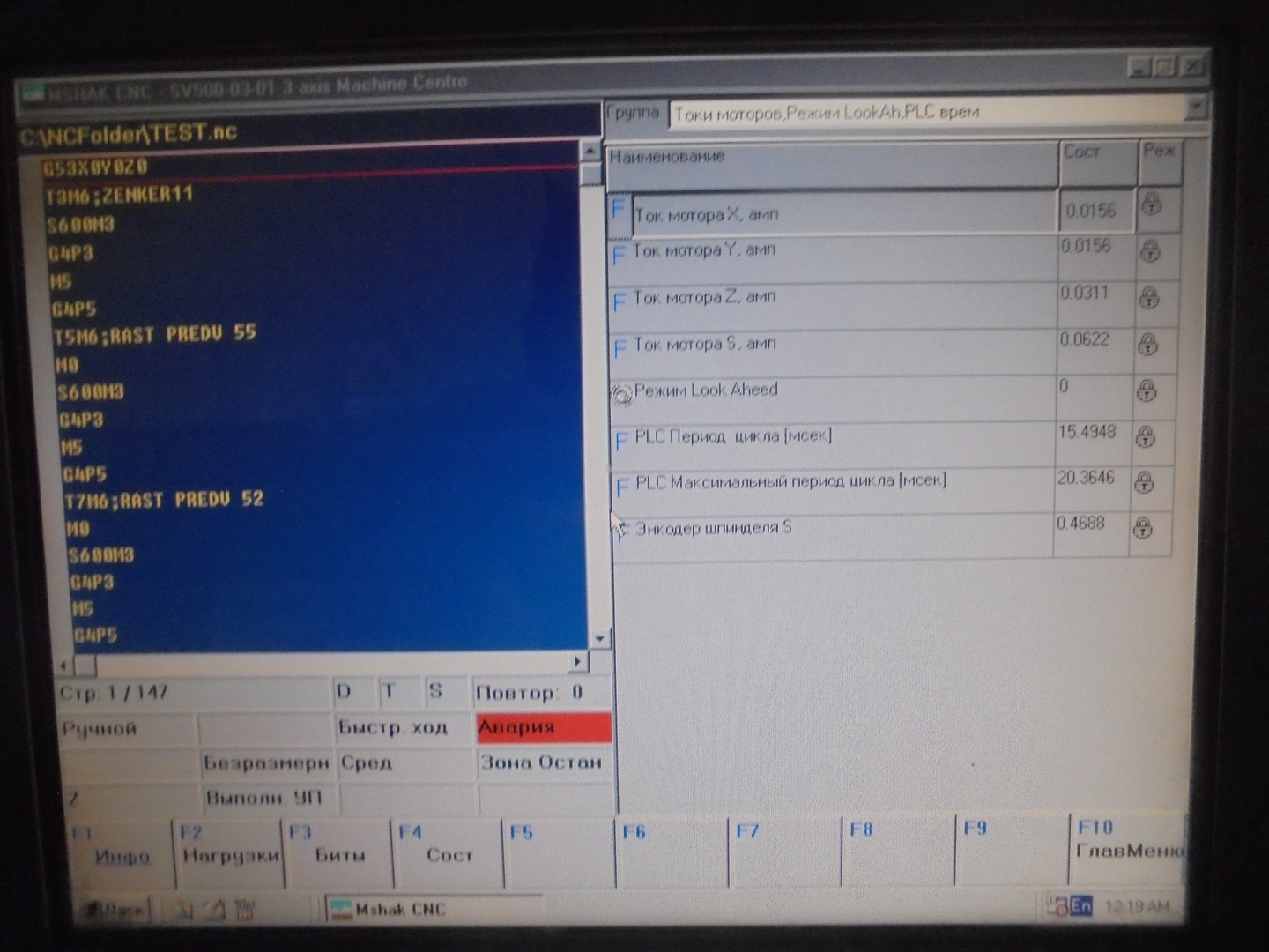

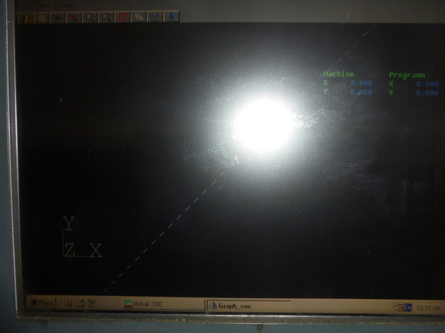

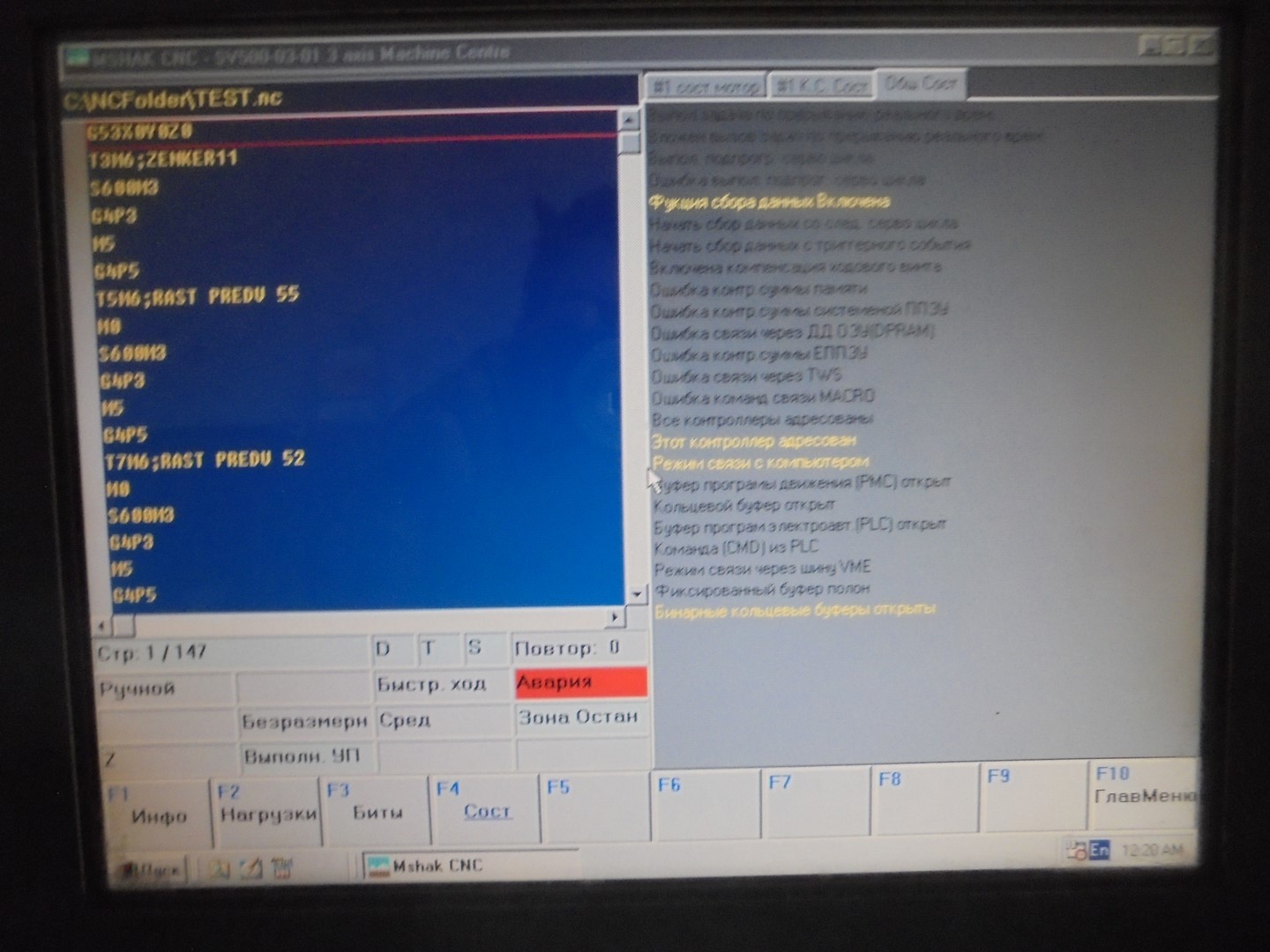

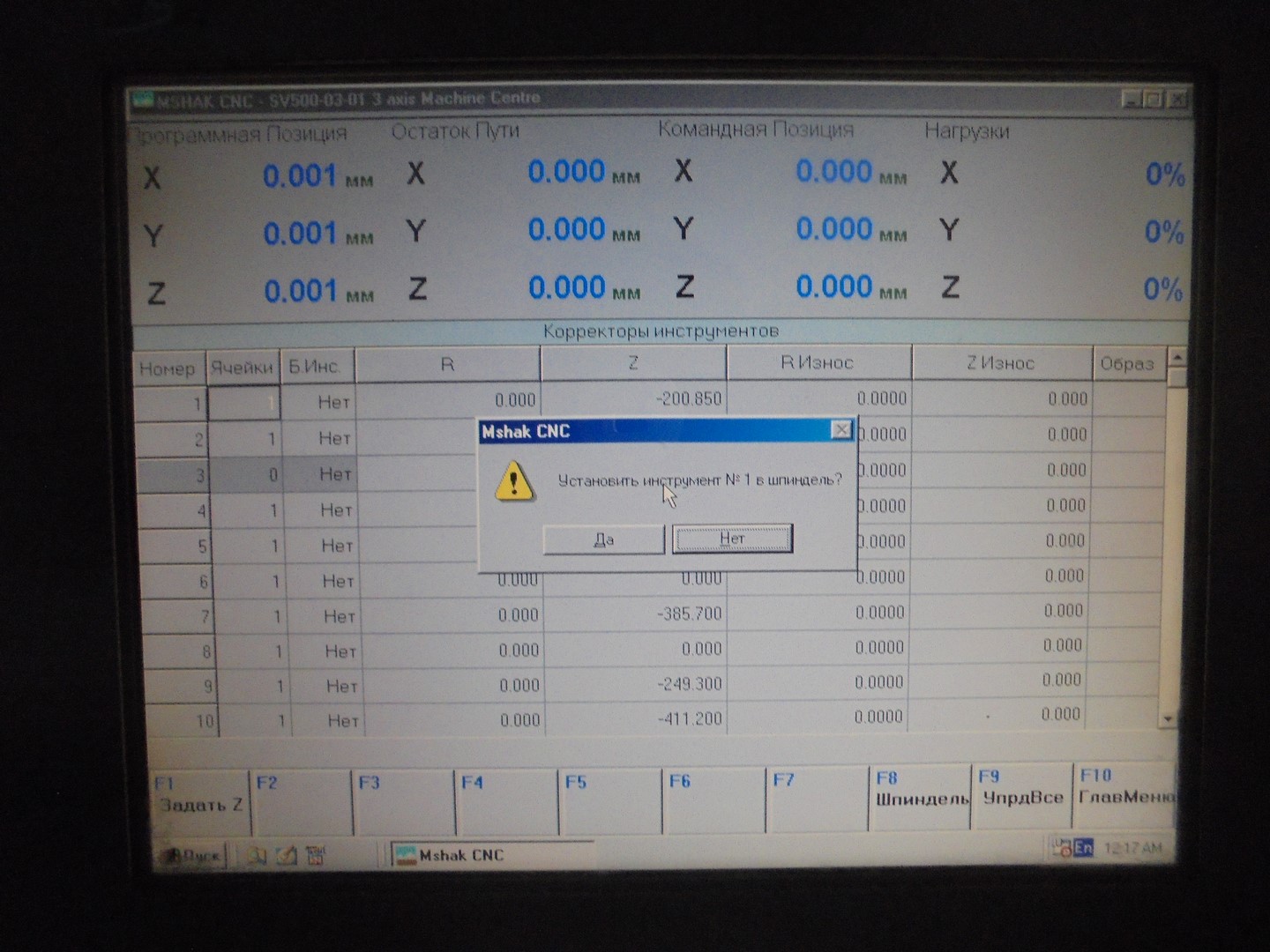

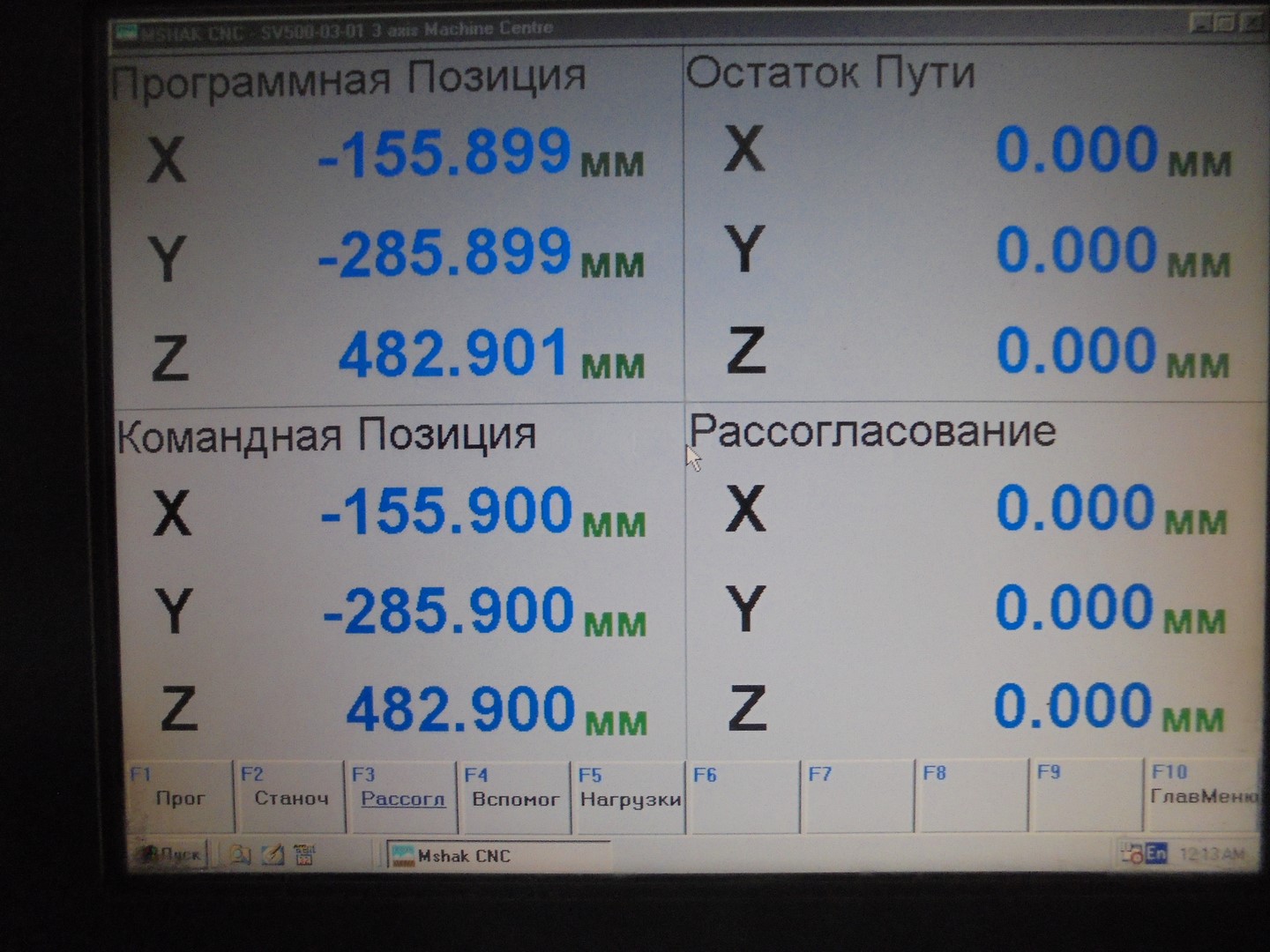

Подключили стойку к DeltaTau без серв и загрузилась оболочка. Стойка - не мышеорентирована :good:

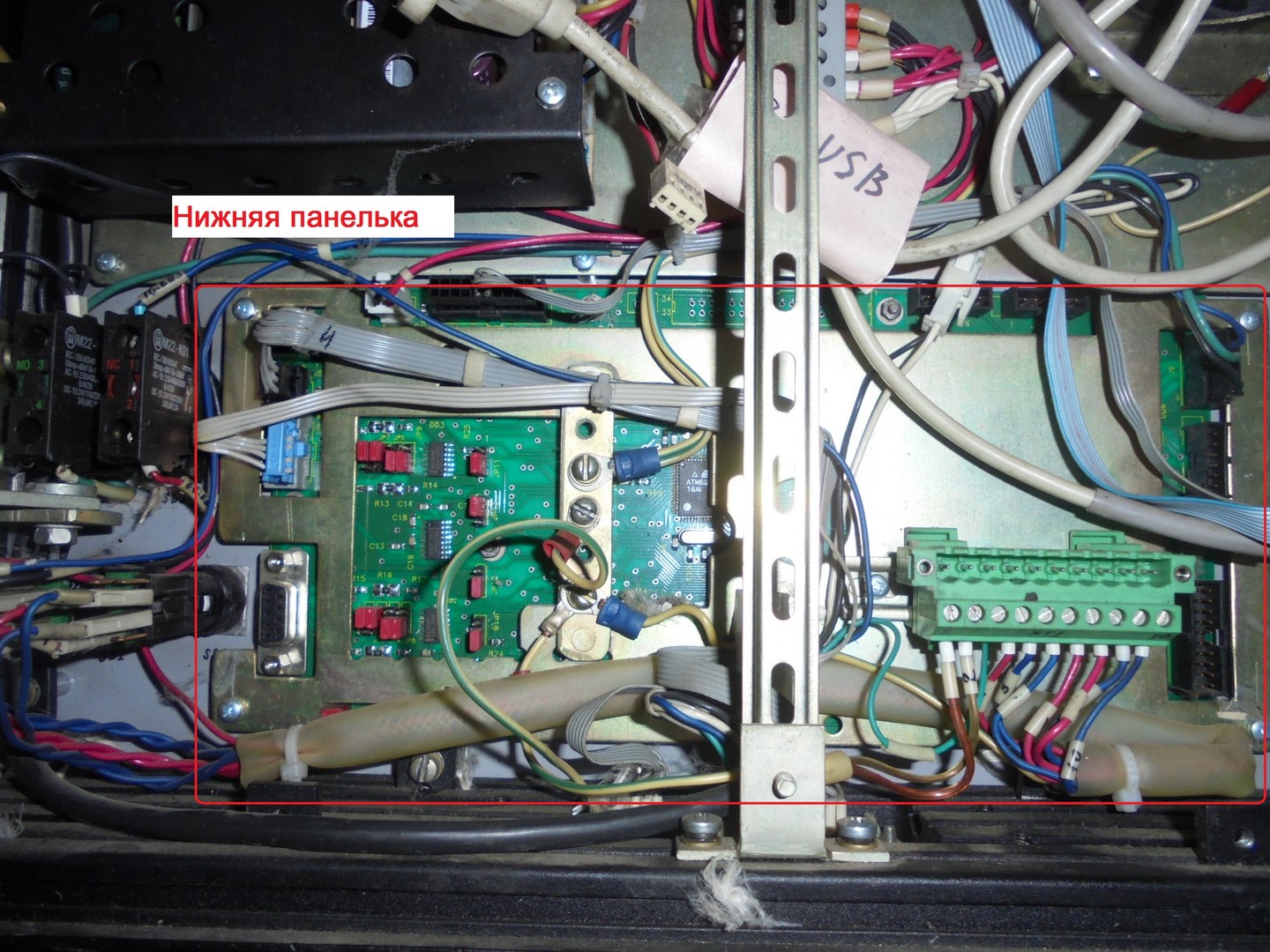

ну и славненько. а ты боялась.... :) Сань, а сделай фотки - че у тебя в панели оператора стоит. подробные с номерами плат.

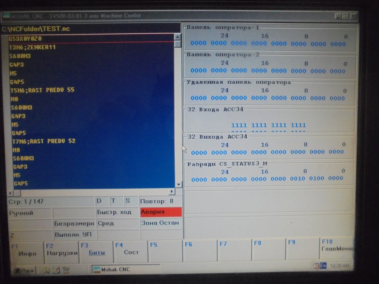

Hanter писал(а):ну и славненько. а ты боялась...

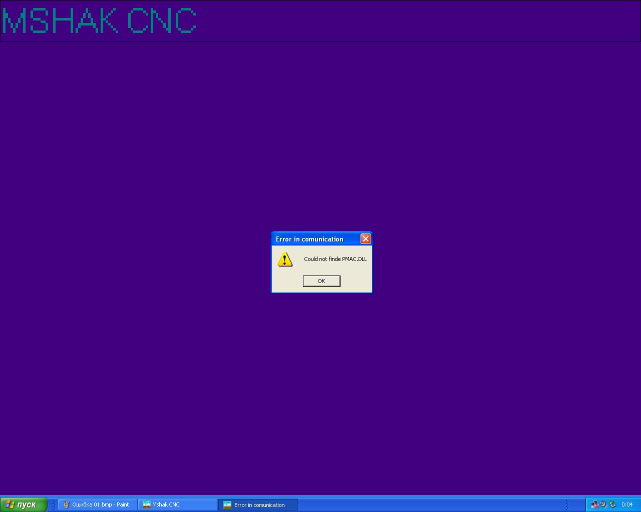

Там винда 98. Не запускалось из-за того что батарейка села на мат. плате. В БИОСе по умолчанию отключался USB. Запустилось. Но сложность в том что нужно эту систему перенести на Виндовс ХР. На ХР поставили драйвера, установили ПО MSHAK, скопировали папки со стойки = нифига не работает просит какие то библиотеки и DLL :thinking:

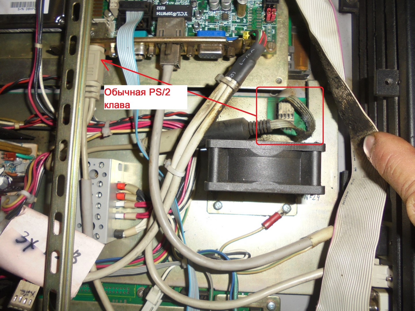

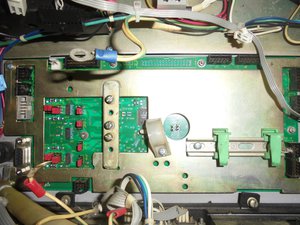

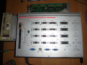

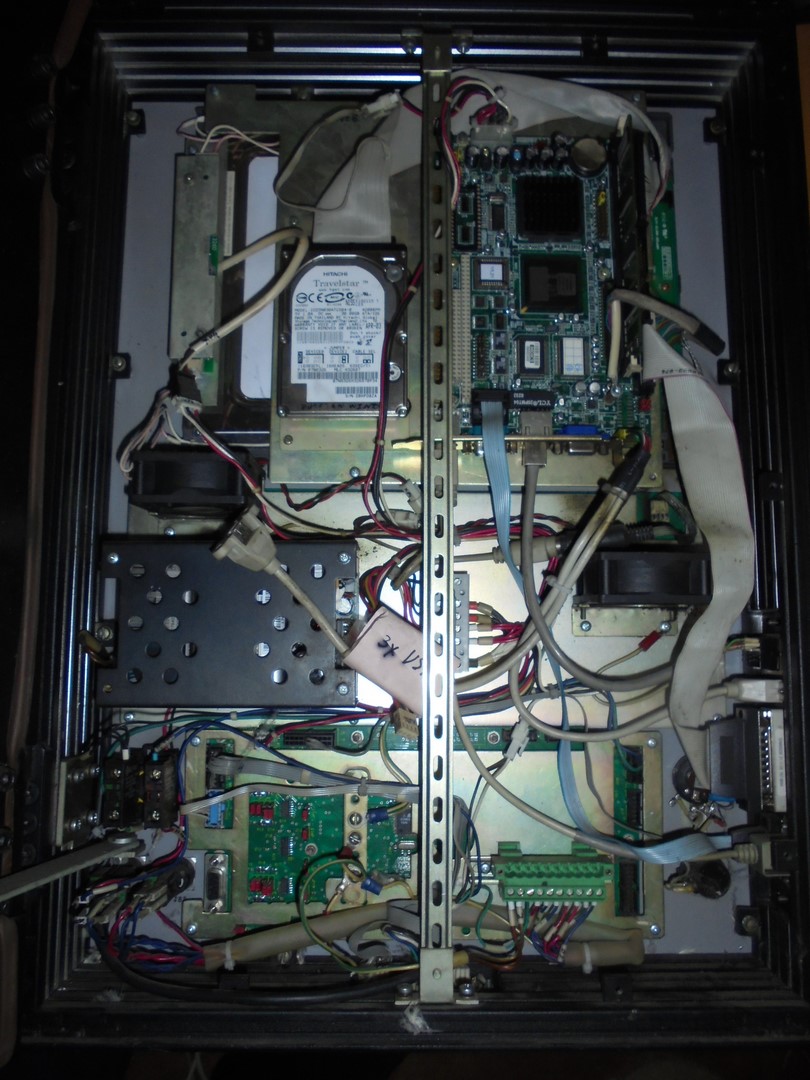

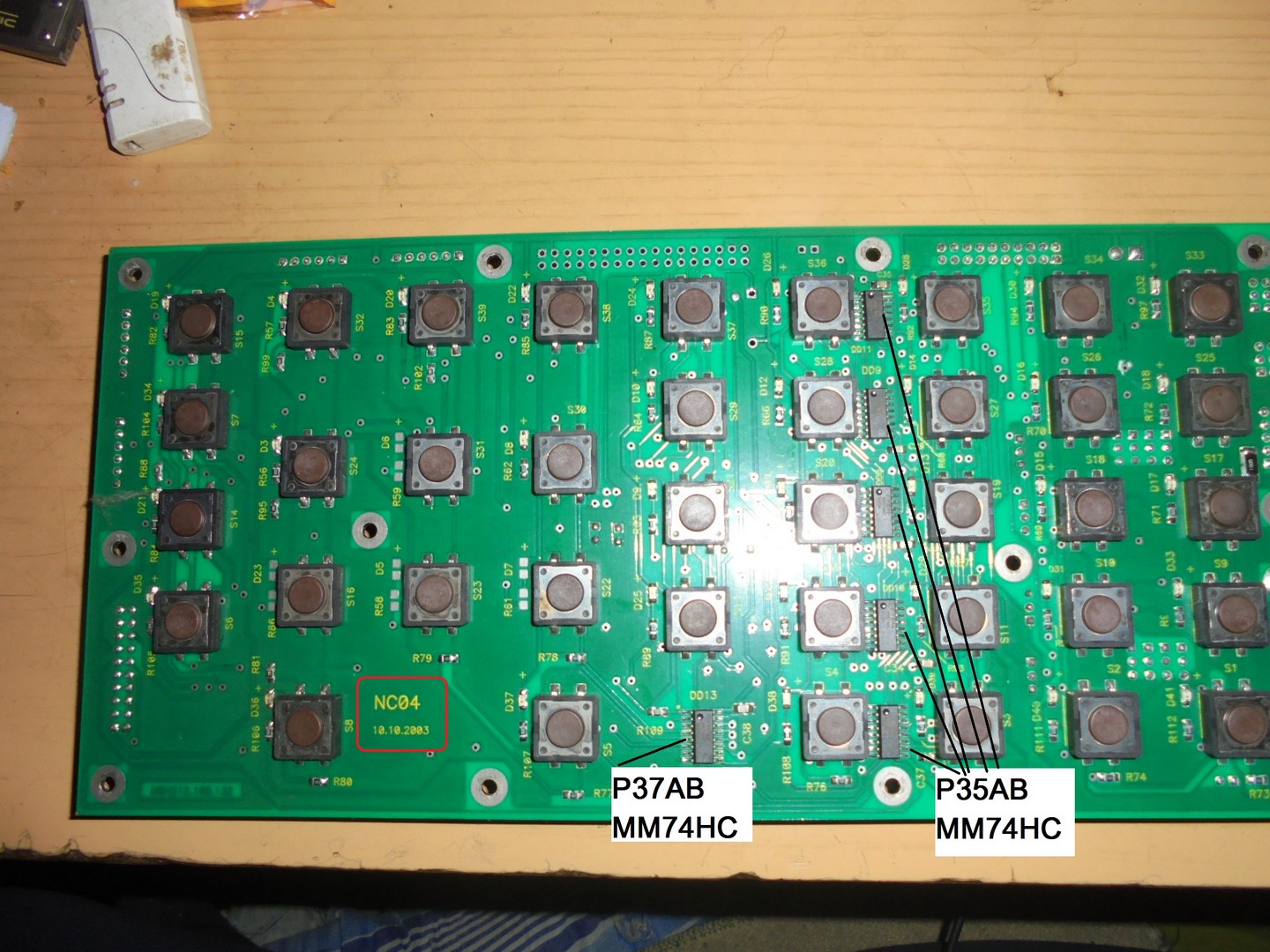

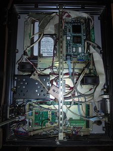

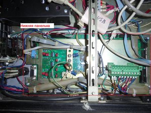

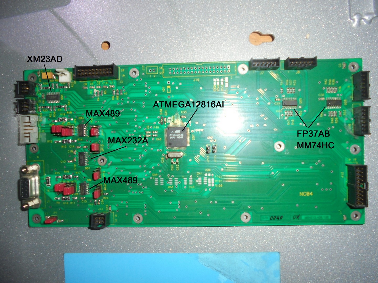

Hanter писал(а): Сань, а сделай фотки - че у тебя в панели оператора стоит. подробные с номерами плат.
Это нижняя панелька?
давай фотки на че ругается - поглядим

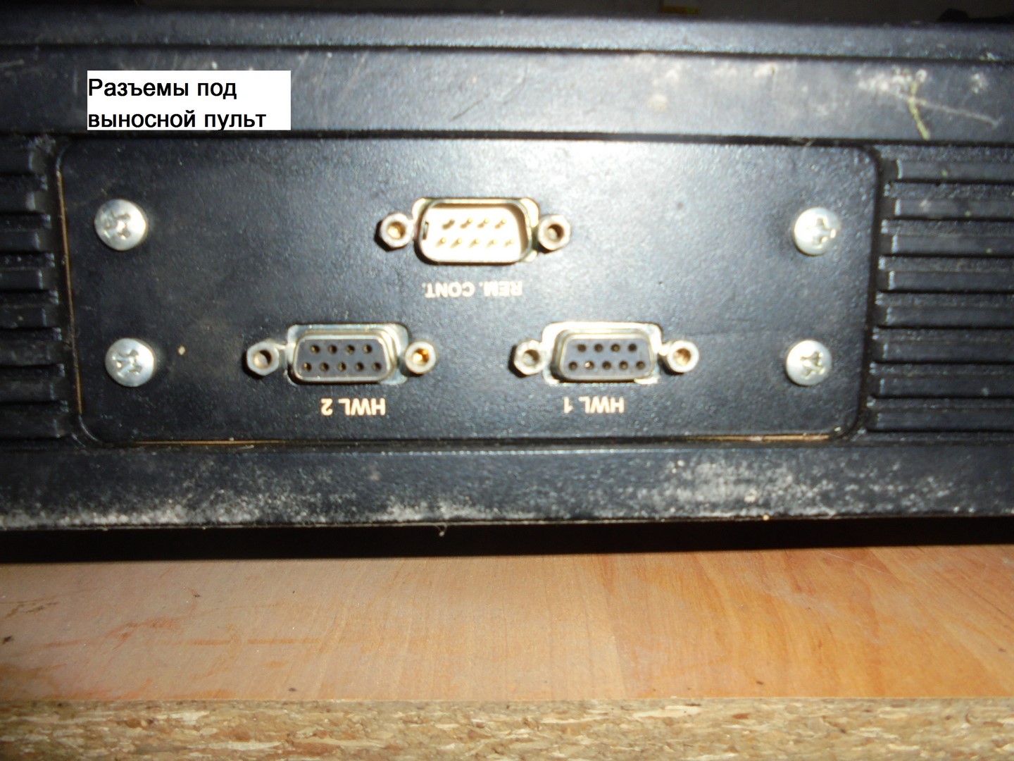

Hanter писал(а):Сань, а сделай фотки - че у тебя в панели оператора стоит. подробные с номерами плат.

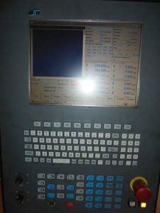

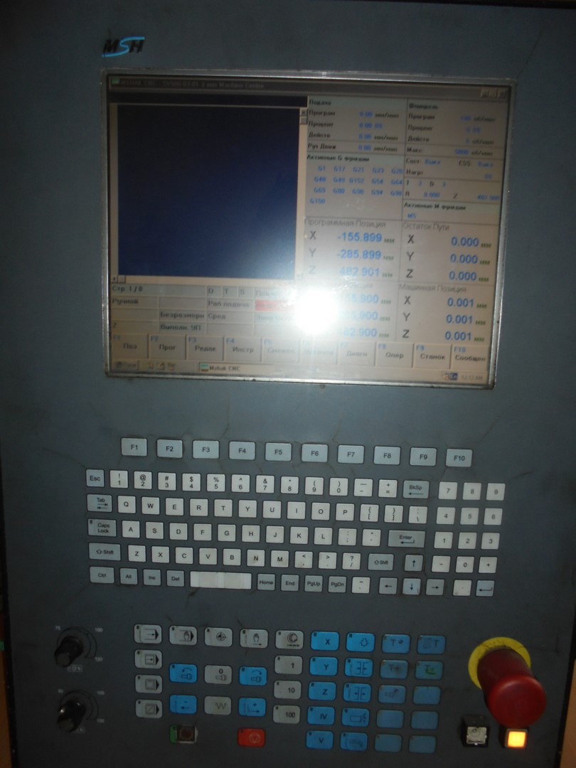

На стоке:

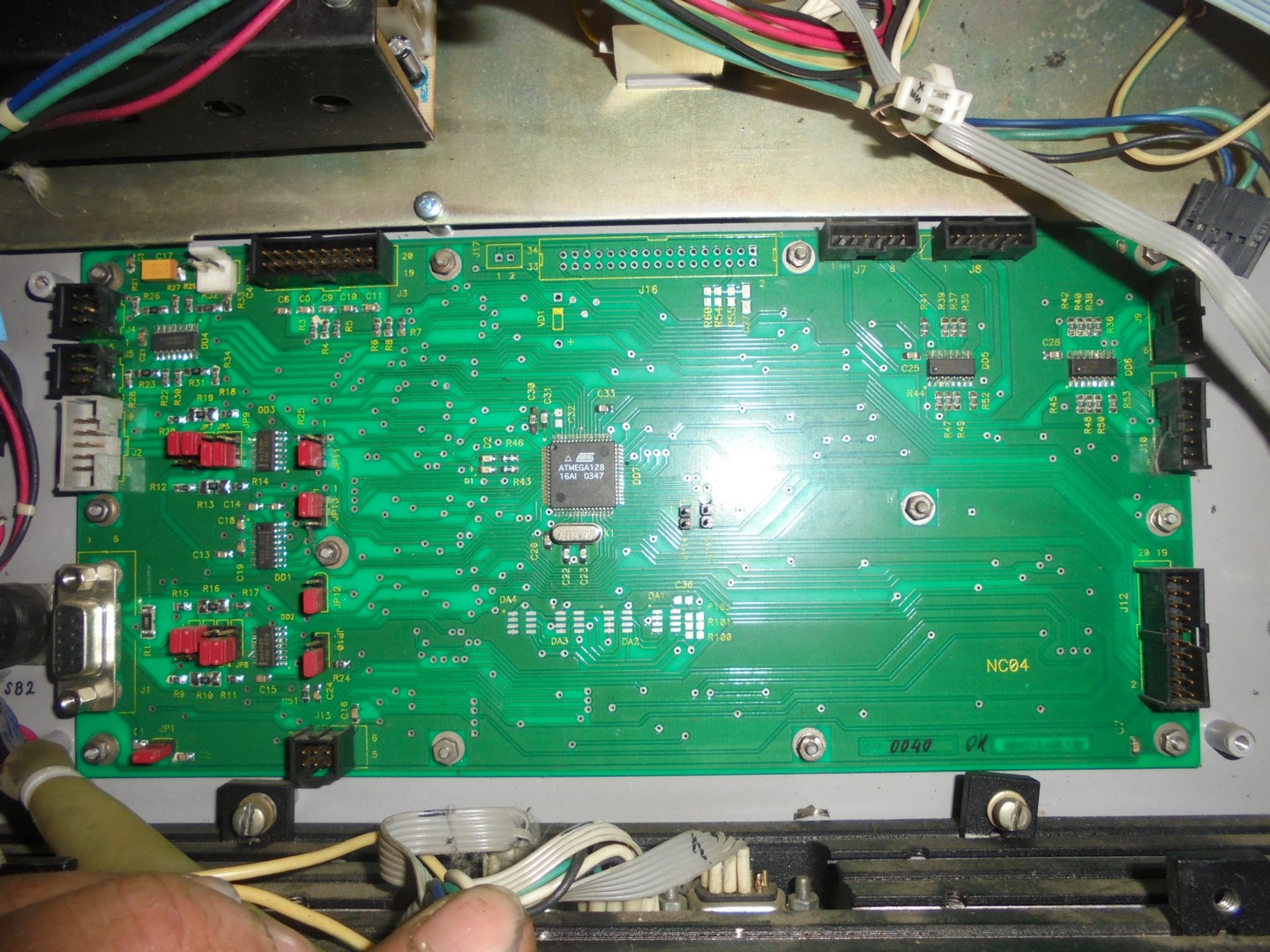

Сверху экран
По средине обычная PS/2 клава кторая подключена к материнской
Нижняя панелька подключается по RS422 к DeltaTau. К этой же панельке можно подключить выносные пульты.
DSC05846 (Копировать).JPG (2570 просмотров) <a class='original' href='./download/file.php?id=130684&mode=view' target=_blank>Загрузить оригинал (293.12 КБ)</a>

У хр есть режим совместимости с 95/98 нужно запустить программу в этом режиме, может перестанет ругаться. Как вариант.
Hanter, есть какие то прошивки, называются NC-04. Для Atmel + ПО Kanda для программирования AVR ;) То есть под нашу панельку ;)

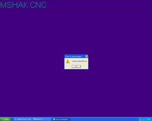

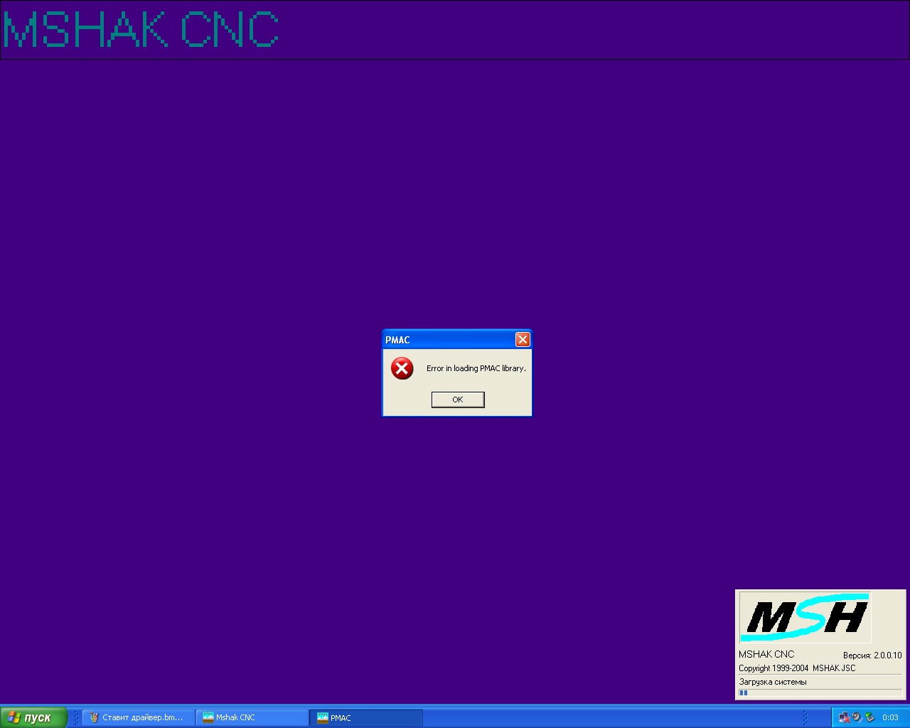

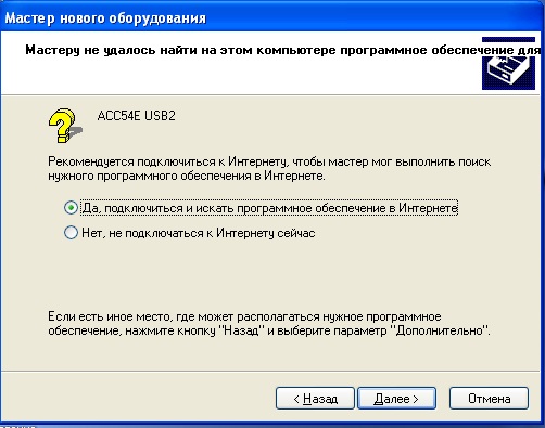

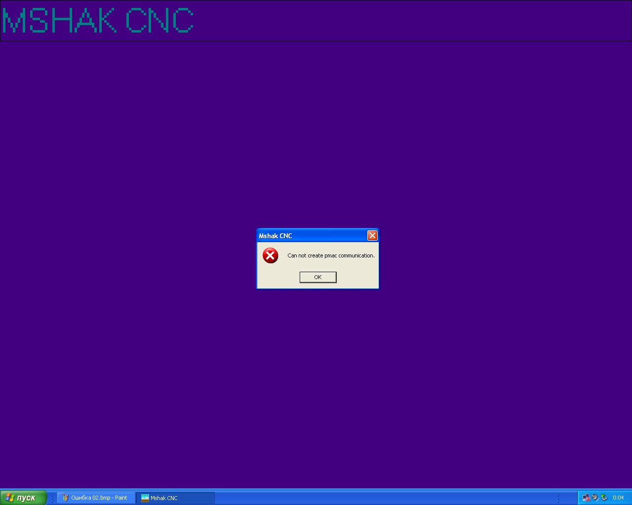

Smlua писал(а):У хр есть режим совместимости с 95/98 нужно запустить программу в этом режиме, может перестанет ругаться. Как вариант.
Там наверно нужно правильно папки с библиотеками положить куда следует ;)

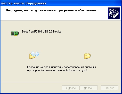

Это когда ДельТау втыкаешь, просит драйвера. Поставил
01.jpg (2509 просмотров) <a class='original' href='./download/file.php?id=130699&mode=view' target=_blank>Загрузить оригинал (62.43 КБ)</a>
Ставит драйвер.jpg (2509 просмотров) <a class='original' href='./download/file.php?id=130703&mode=view' target=_blank>Загрузить оригинал (37.44 КБ)</a>
Запускаю MSHAK
Ошибка 01.jpg (2509 просмотров) <a class='original' href='./download/file.php?id=130700&mode=view' target=_blank>Загрузить оригинал (81.89 КБ)</a>
Потом так
Ошибка 02.jpg (2509 просмотров) <a class='original' href='./download/file.php?id=130701&mode=view' target=_blank>Загрузить оригинал (66.12 КБ)</a>
Потом так
Ошибка 03.jpg (2509 просмотров) <a class='original' href='./download/file.php?id=130702&mode=view' target=_blank>Загрузить оригинал (65.73 КБ)</a>
Smlua
Сообщения: 754
Репутация: 374
Настоящее имя: Mikhail
Сообщение Smlua »
Вот когда дрова запускаешь на ехе шнике правой кнопкой и совместимость. А длл в систем 32 обычно лежат все.можно туда и кинуть со старой системы.
