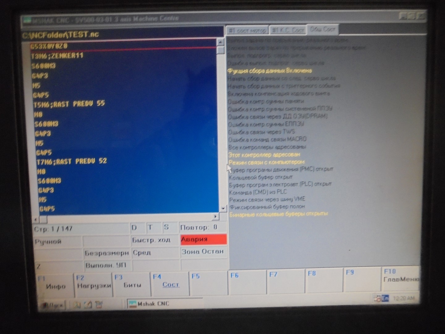

Re: Обрабатывающий центр SV500
Подключили стойку к DeltaTau без серв и загрузилась оболочка. Стойка - не мышеорентирована :good:

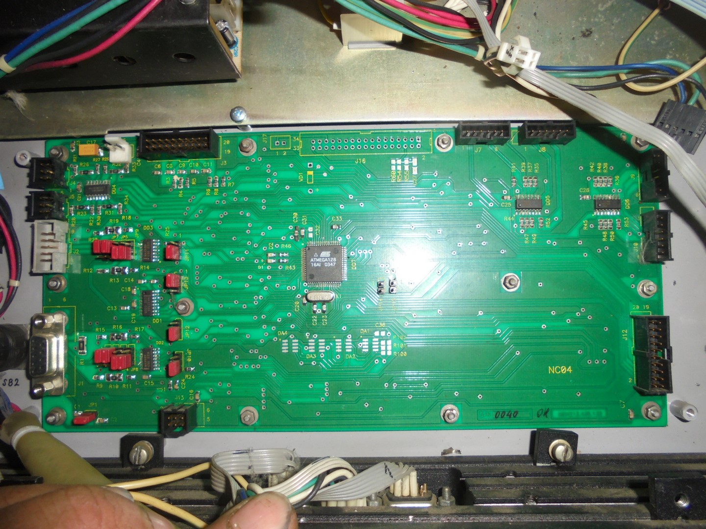

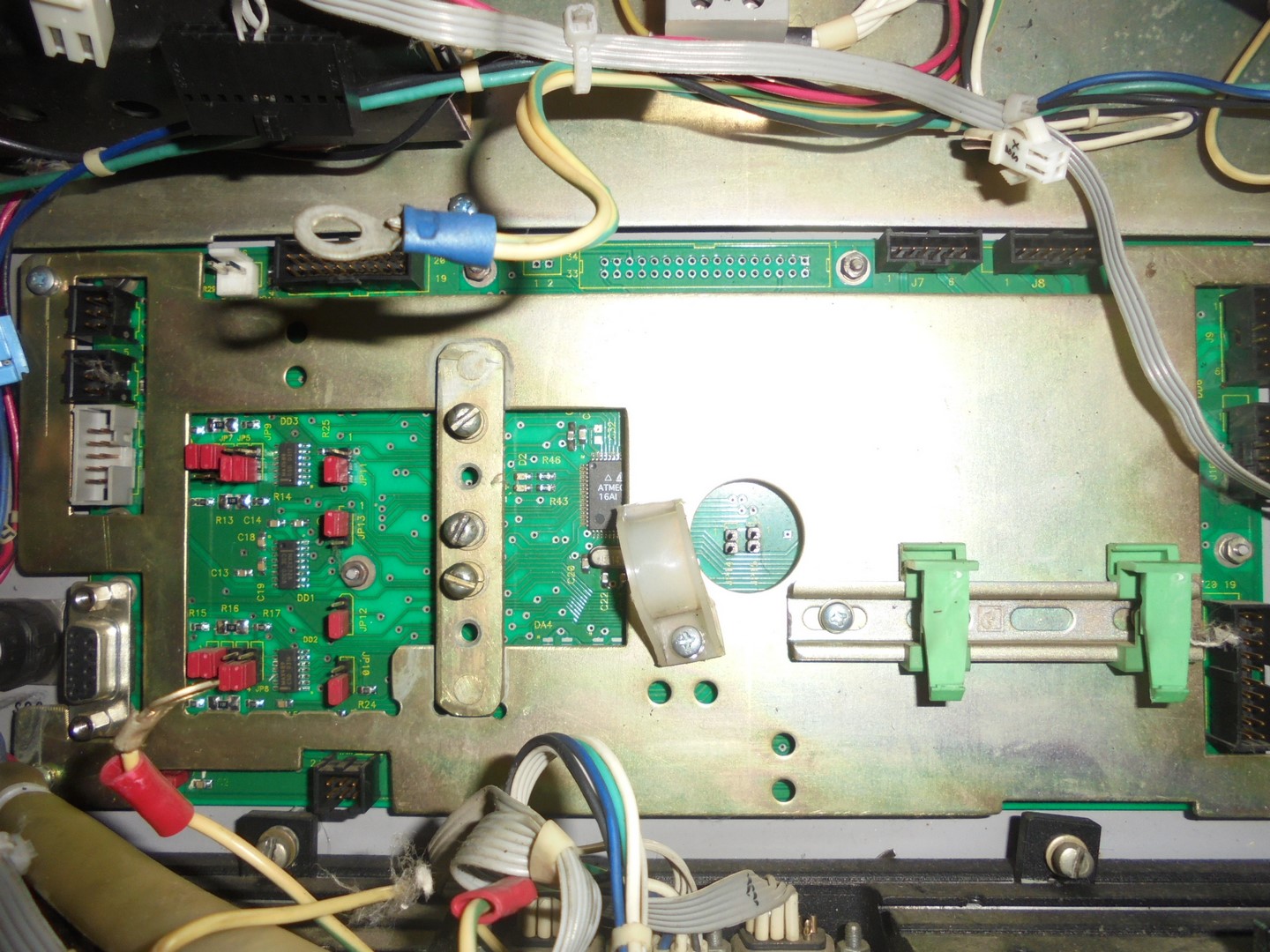

ну и славненько. а ты боялась.... :) Сань, а сделай фотки - че у тебя в панели оператора стоит. подробные с номерами плат.

Hanter писал(а):ну и славненько. а ты боялась...
Там винда 98. Не запускалось из-за того что батарейка села на мат. плате. В БИОСе по умолчанию отключался USB. Запустилось. Но сложность в том что нужно эту систему перенести на Виндовс ХР. На ХР поставили драйвера, установили ПО MSHAK, скопировали папки со стойки = нифига не работает просит какие то библиотеки и DLL :thinking:
Hanter писал(а): Сань, а сделай фотки - че у тебя в панели оператора стоит. подробные с номерами плат.
Это нижняя панелька?
давай фотки на че ругается - поглядим
Hanter писал(а):Сань, а сделай фотки - че у тебя в панели оператора стоит. подробные с номерами плат.
На стоке:
Сверху экран
По средине обычная PS/2 клава кторая подключена к материнской
Нижняя панелька подключается по RS422 к DeltaTau. К этой же панельке можно подключить выносные пульты.
Сообщение Smlua »
У хр есть режим совместимости с 95/98 нужно запустить программу в этом режиме, может перестанет ругаться. Как вариант.
Smlua писал(а):У хр есть режим совместимости с 95/98 нужно запустить программу в этом режиме, может перестанет ругаться. Как вариант.
Там наверно нужно правильно папки с библиотеками положить куда следует ;)
Это когда ДельТау втыкаешь, просит драйвера. Поставил
01.jpg (2355 просмотров) <a class='original' href='./download/file.php?id=130699&sid=c61dbea51f0a2fded403a8fb96bf9d37&mode=view' target=_blank>Загрузить оригинал (62.43 КБ)</a>
Ставит драйвер.jpg (2355 просмотров) <a class='original' href='./download/file.php?id=130703&sid=c61dbea51f0a2fded403a8fb96bf9d37&mode=view' target=_blank>Загрузить оригинал (37.44 КБ)</a>
Запускаю MSHAK
Ошибка 01.jpg (2355 просмотров) <a class='original' href='./download/file.php?id=130700&sid=c61dbea51f0a2fded403a8fb96bf9d37&mode=view' target=_blank>Загрузить оригинал (81.89 КБ)</a>
Потом так
Ошибка 02.jpg (2355 просмотров) <a class='original' href='./download/file.php?id=130701&sid=c61dbea51f0a2fded403a8fb96bf9d37&mode=view' target=_blank>Загрузить оригинал (66.12 КБ)</a>
Потом так
Ошибка 03.jpg (2355 просмотров) <a class='original' href='./download/file.php?id=130702&sid=c61dbea51f0a2fded403a8fb96bf9d37&mode=view' target=_blank>Загрузить оригинал (65.73 КБ)</a>
Сообщение Smlua »
Вот когда дрова запускаешь на ехе шнике правой кнопкой и совместимость. А длл в систем 32 обычно лежат все.можно туда и кинуть со старой системы.
