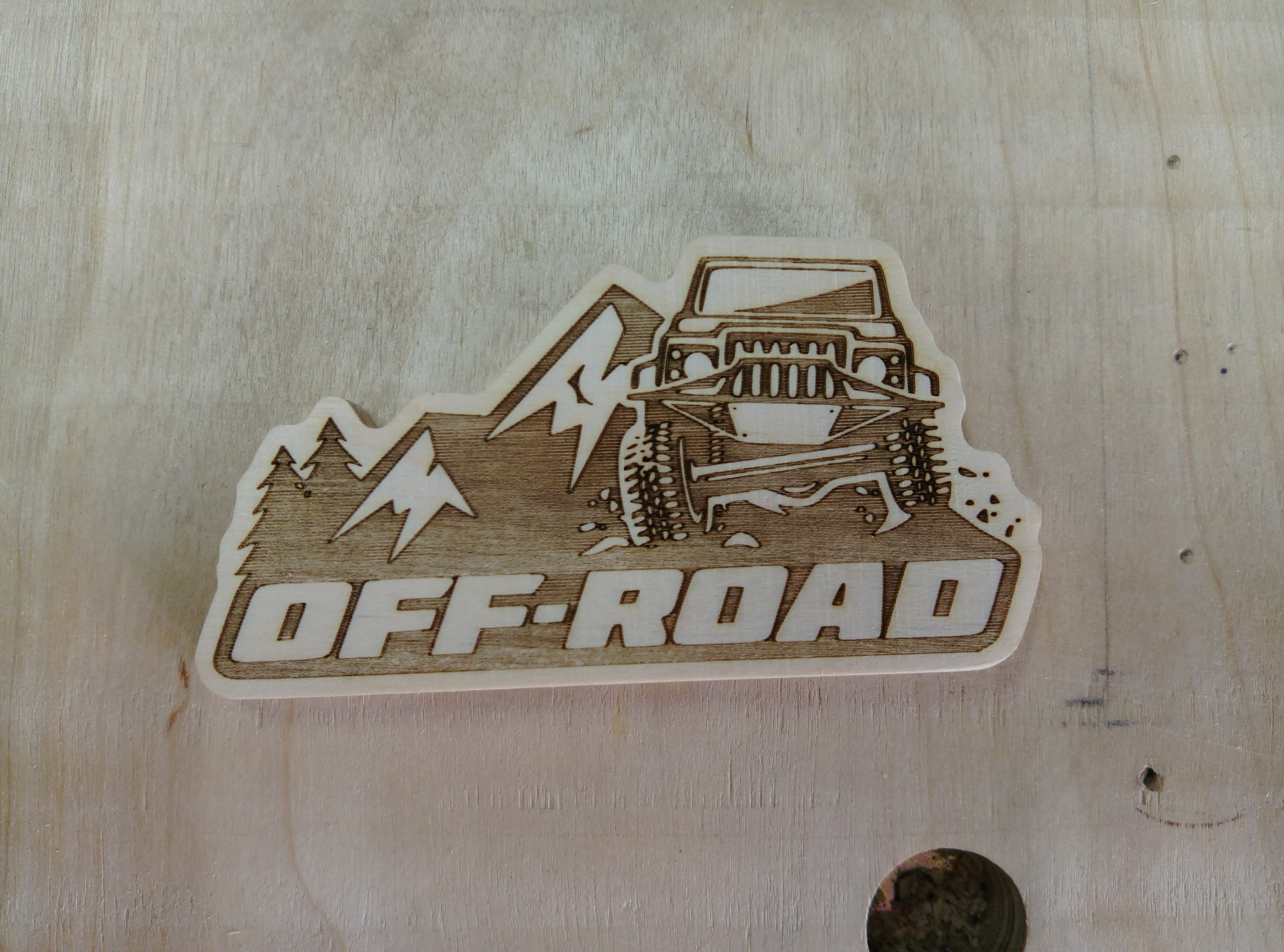

Проба Лазера в работе скорость 900мм/мин мощность ~0,5Вт.
Звук в некоторых местах быстрей картинки идёт почему-то.
https://www.youtube.com/watch?v=GCjjdx1ooJ0

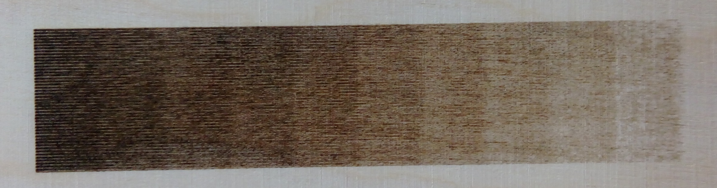

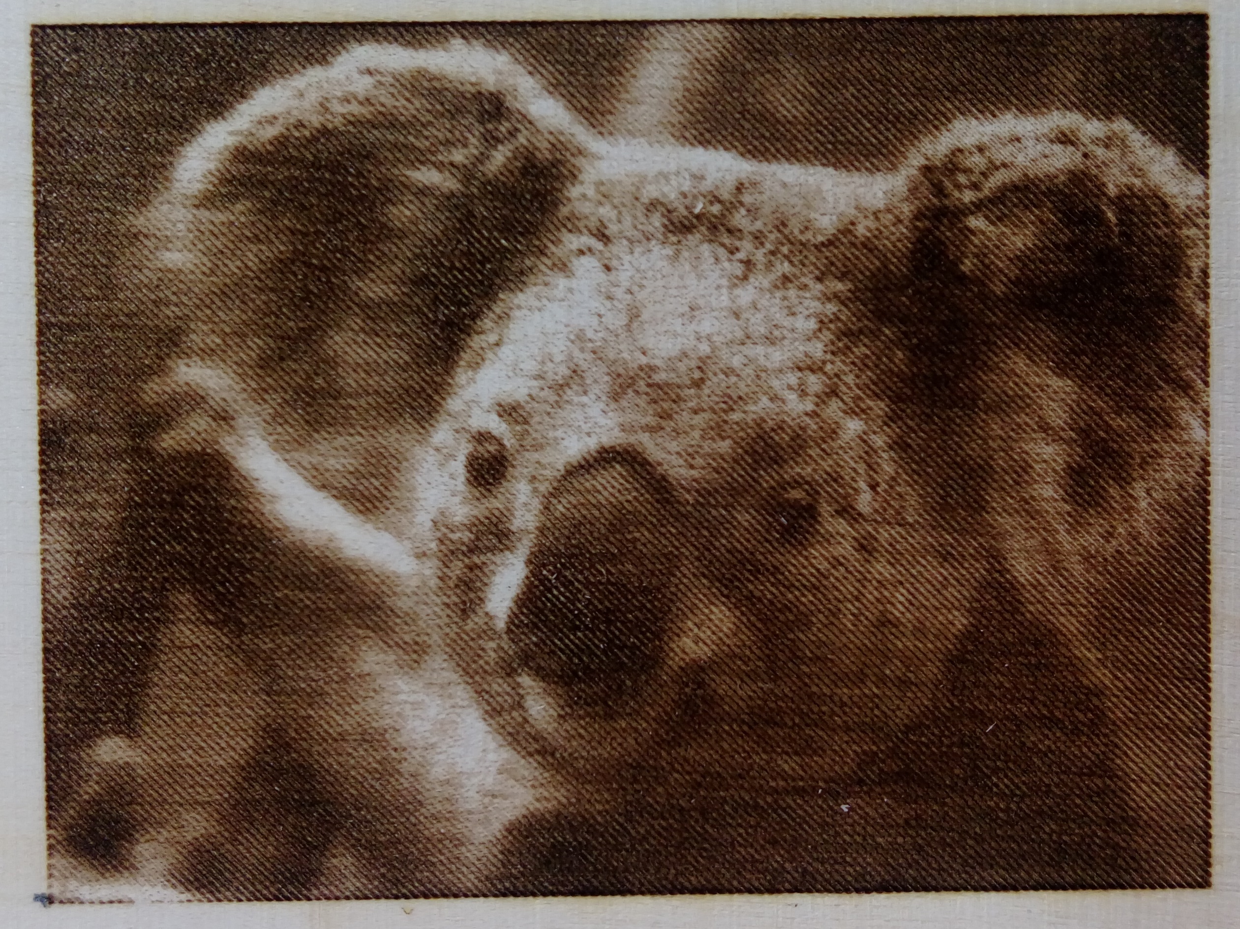

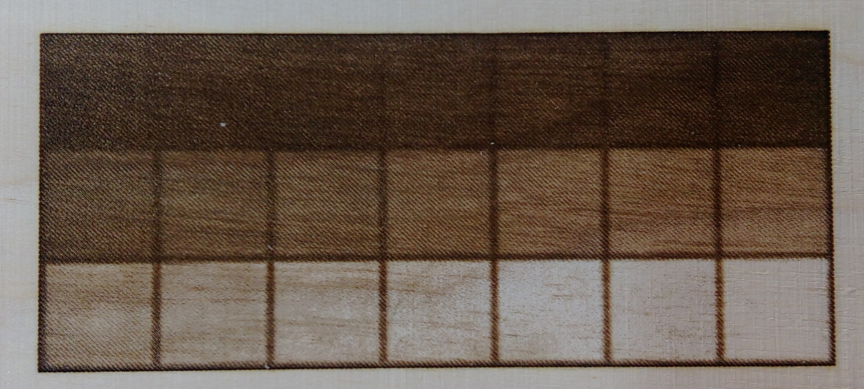

Мои пробы в гравировке в оттенках серого но на самом деле в оттенках коричневого .
Мощность лазера примерно от 0.3 до 1.7W.

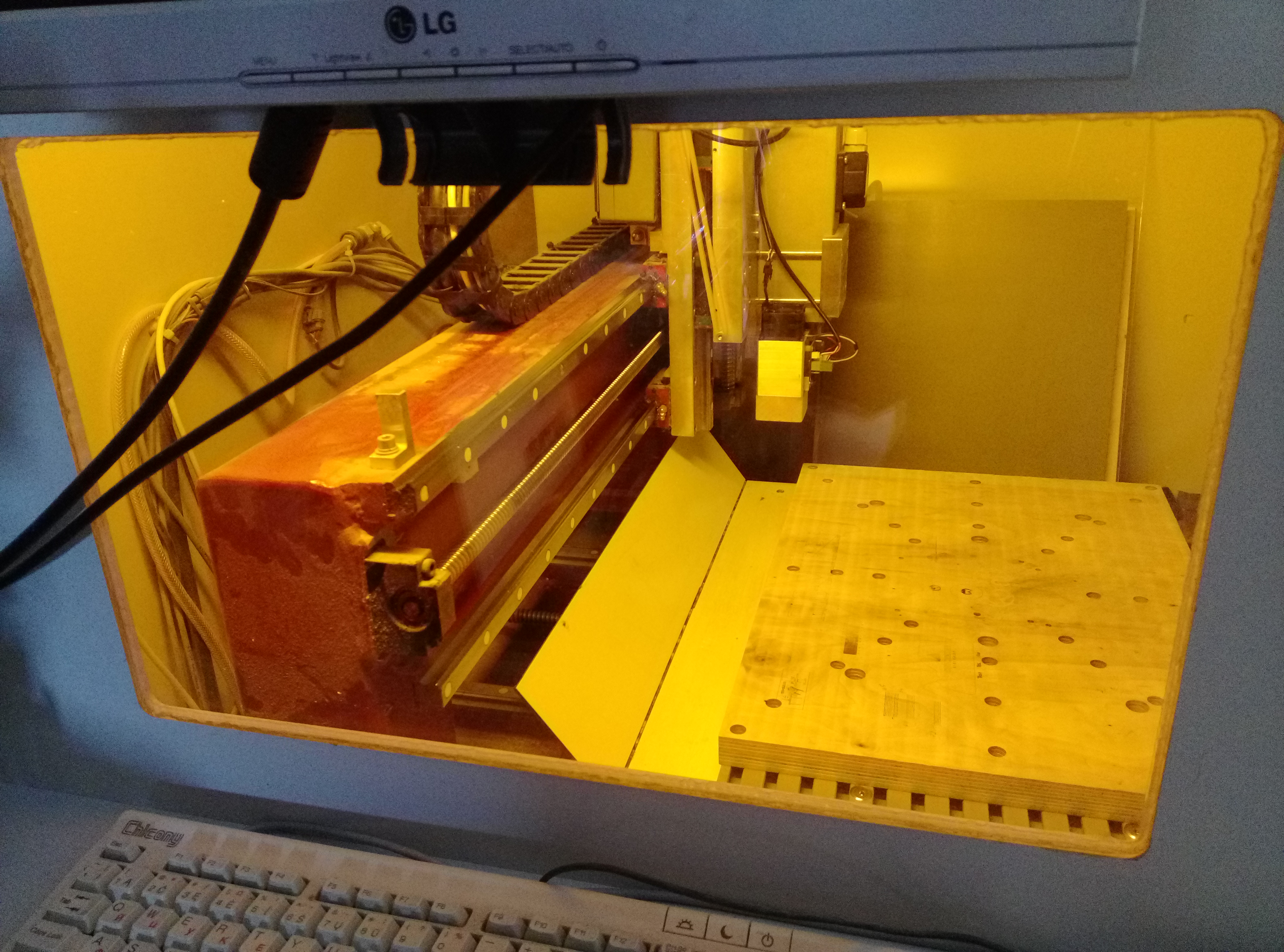

Купил оранжевого цвета прозрачное оргстекло в фирме торгующей обрезками 0,5м2 за 10 euro.
На ebay 0,1м2 за 45 euro вроде как специальное защитное оргстекло с OD3+ .
Не знаю во сколько раз простое хуже но от бликов спасает.
Если я правильно определил номер товара CN100 15000 то стекло фильтрует от 250 до 570 nm
до 0 с горбом 400nm. Нижний график оранжевого цвета в брошюре .

paganel писал(а): Не знаю во сколько раз простое хуже но от бликов спасает.
А как определить спасает или не спасает? Опытным путем, у окулиста?
Я-бы видеокамеру поставил туда и смотрел бы на это всё дело через монитор. Надеяться на честность продавцов- ну его нафиг
