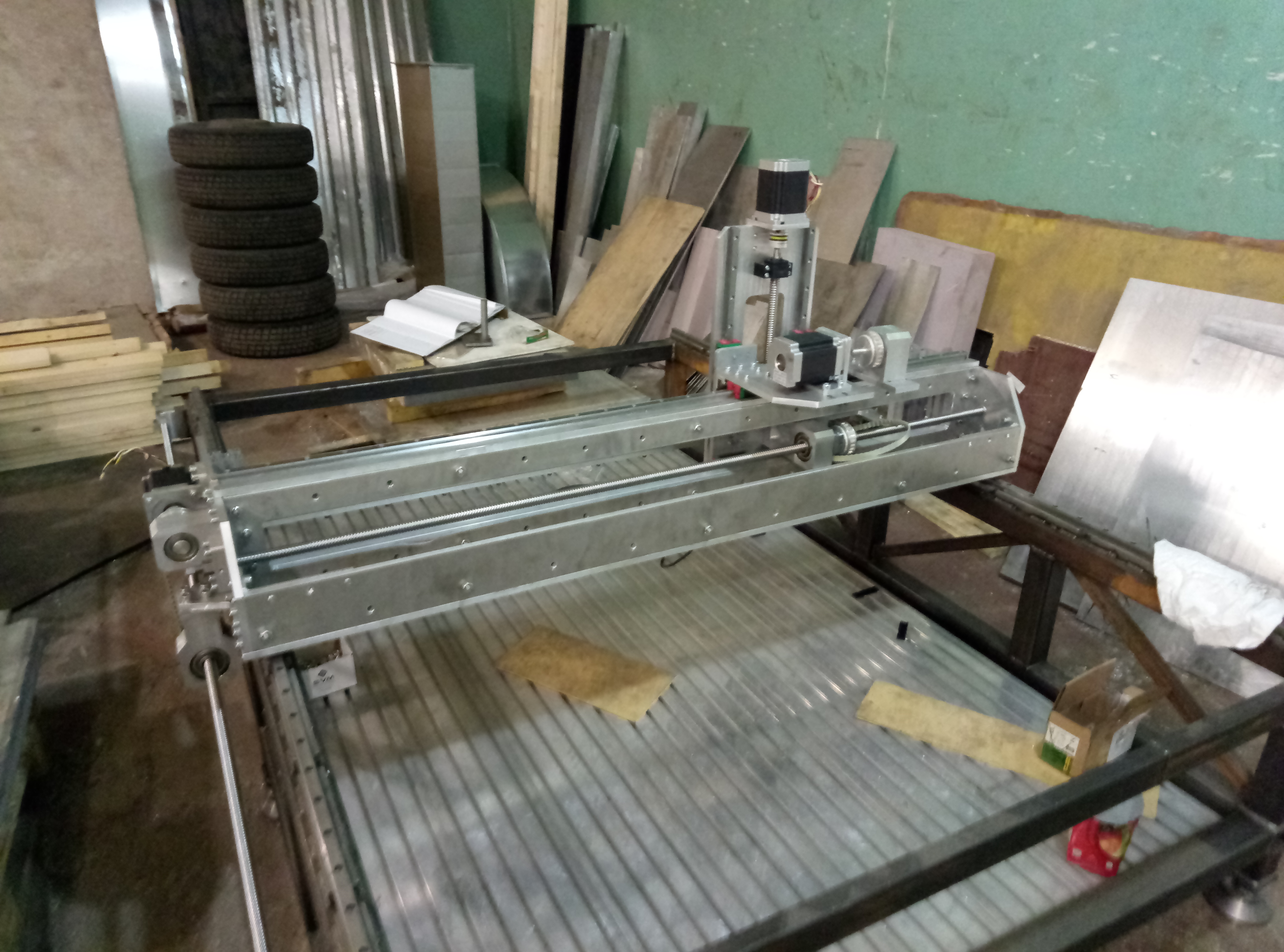

lopikjh
Сообщения: 5
Зарегистрирован: 04 янв 2018, 10:45
Настоящее имя: Роман Петрович
Re: Самодельный ЧПУ фрезер по дереву/пластикам 600*350
Сообщение lopikjh »
Всем доброго дня!
После сборки и запуска своего первого станка на мебельных направляющих и пластике, второго более серьезного (метал) портал ШВП линейные направляющие решил (для работы по дереву. Поле 1900*800*200 4-х координатный) решил соорудить собственный достаточно узко специализированный для обработки пластика и сплавов алюминия, меди. За основу взята портальная конструкция, (уже проверенная на предыдущем но с существенными изменениями).
Про задачи станка: Домашнее использование для собственных нужд, фрезеровка пластика, и сплавов алюминия, меди и иногда гравировка плат, табличек, древесины и ... Рабочее поле станка: 1200 * 1000 * 200 мм., 4-х. Привод ШД (40В 4А)-ШВП(Р-16мм)-линейные направляющие, точность-0,05.
Вопрос в драйверах ШД: принял решение изготовить по конструкции okan_vitaliy (Эти безумные эксперименты !!!) но автор закрыл доступ к прошивкам. У кого остались в архиве? Поделитесь ПОЖАЛУЙСТА! Хочу попробовать.
stetz.anton
Сообщения: 296
Зарегистрирован: 14 дек 2015, 01:25
Репутация: 139
Настоящее имя: Антон
Откуда: Москва СВАО
Сообщение stetz.anton »
lopikjh писал(а):Вопрос в драйверах ШД: принял решение изготовить по конструкции okan_vitaliy (Эти безумные эксперименты !!!) но автор закрыл доступ к прошивкам. У кого остались в архиве? Поделитесь ПОЖАЛУЙСТА! Хочу попробовать.
ничего не закрывалось, архив лежит на я.диске уже лет 5 https://yadi.sk/d/gkzA2krm7fJDC
