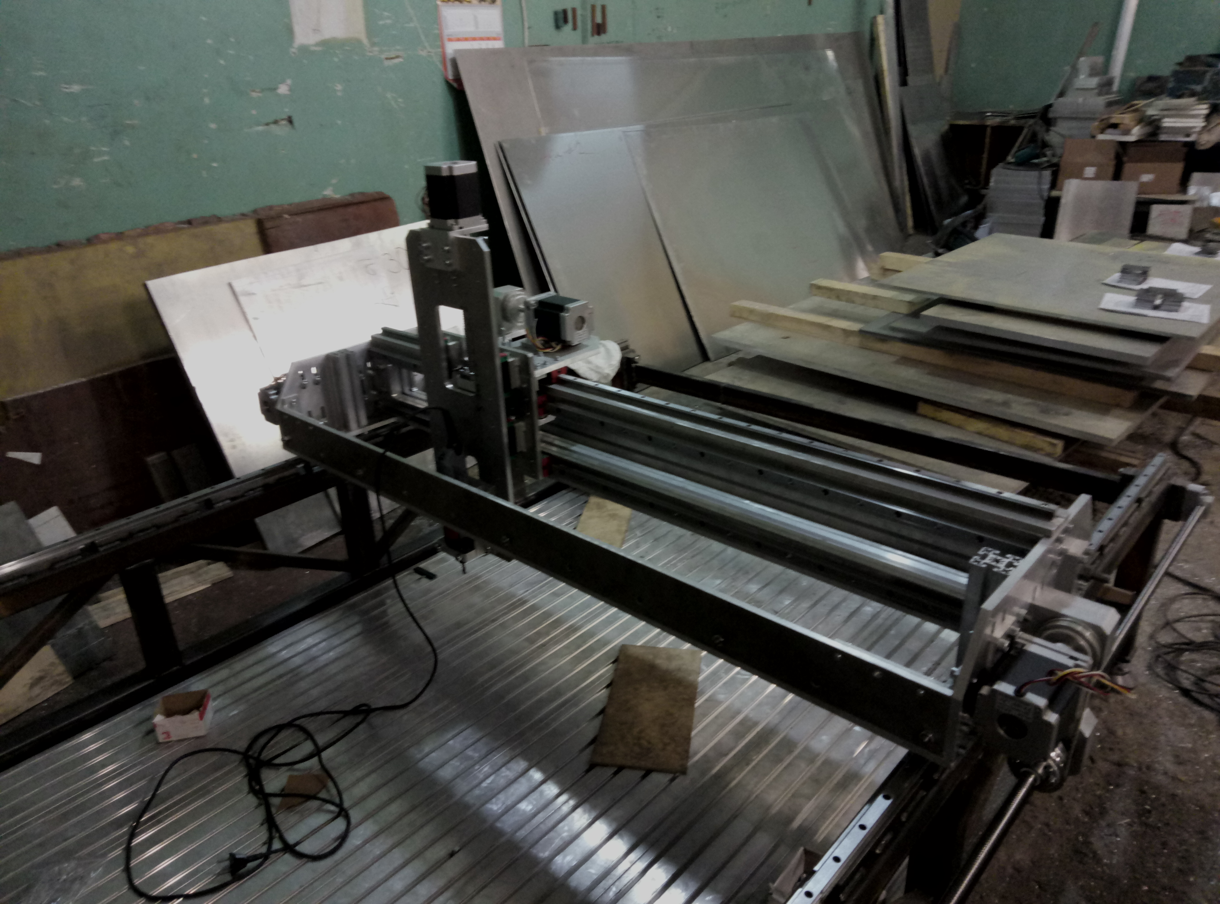

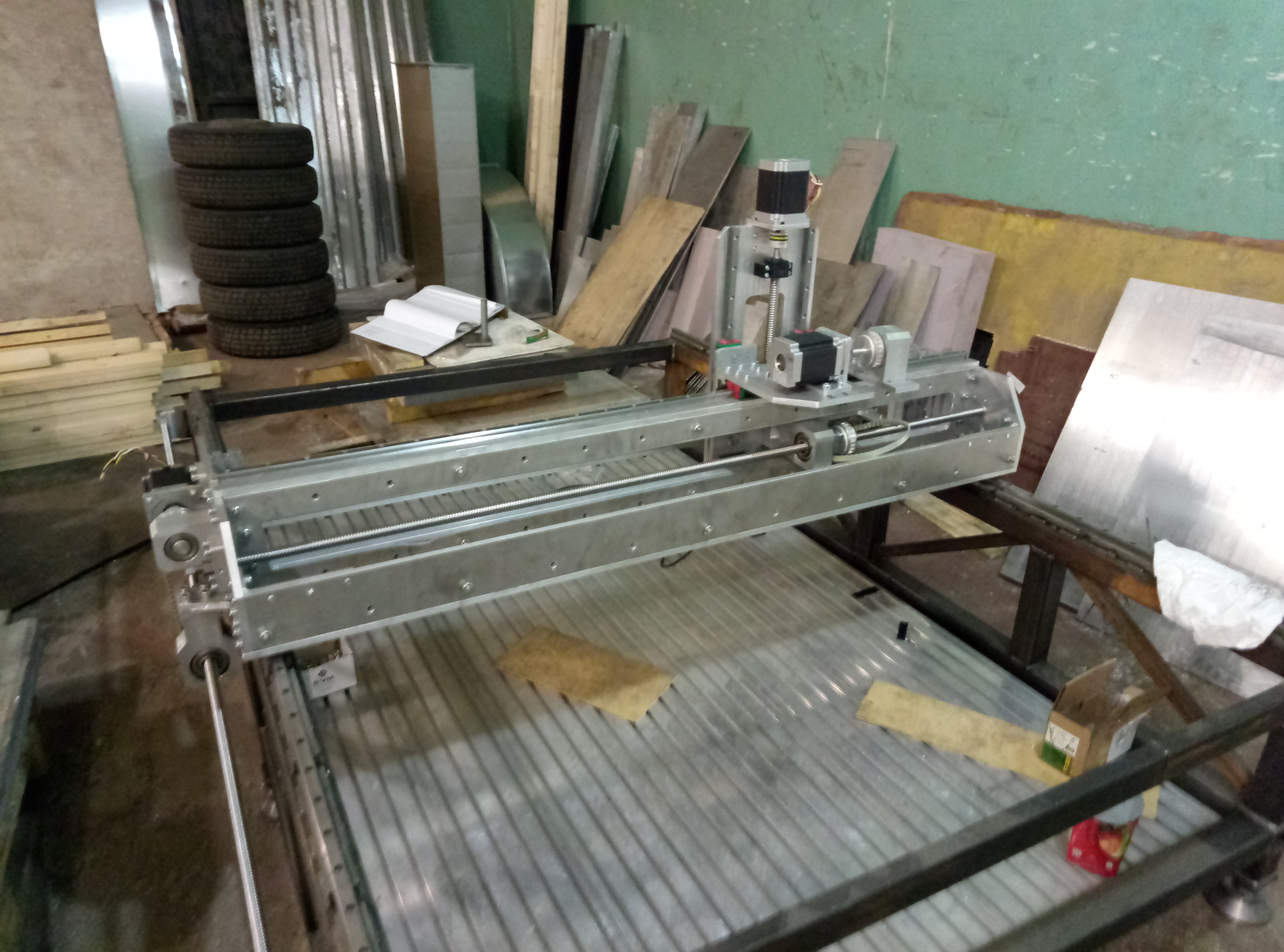

Andreykaspb2017
Зарегистрирован: 15 дек 2017, 08:46
Настоящее имя: Ищенко Андрей Вдадимирович
Re: Самодельный ЧПУ фрезер по дереву/пластикам 600*350
Сообщение Andreykaspb2017 »
У меня пока вот так выходит. Посмотрю будет ли работать, а то с работы уволят если не заработает. Так как хорошо по деньгам получилось
