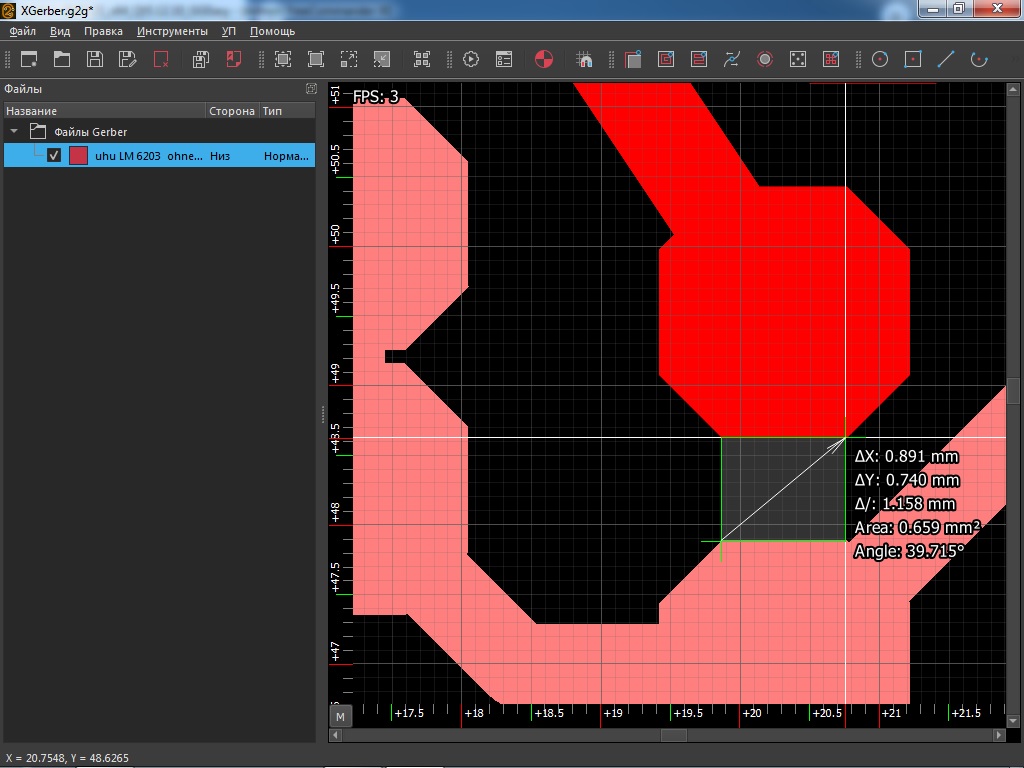

YuryV писал(а): Не прорезы появились при работе 2 фрезами (думаю, X-Ray починит скоро):
Я об этом на скриншоте и написал в жёлтой всплывашке. Что при заполнении больше 50ти % визуализация не отображает пропуски фрезеровки, пока.
И нет не починю, по этому и стояло ограничение на 50%.
Я буду дальше резать с половинчатым перекрытием.

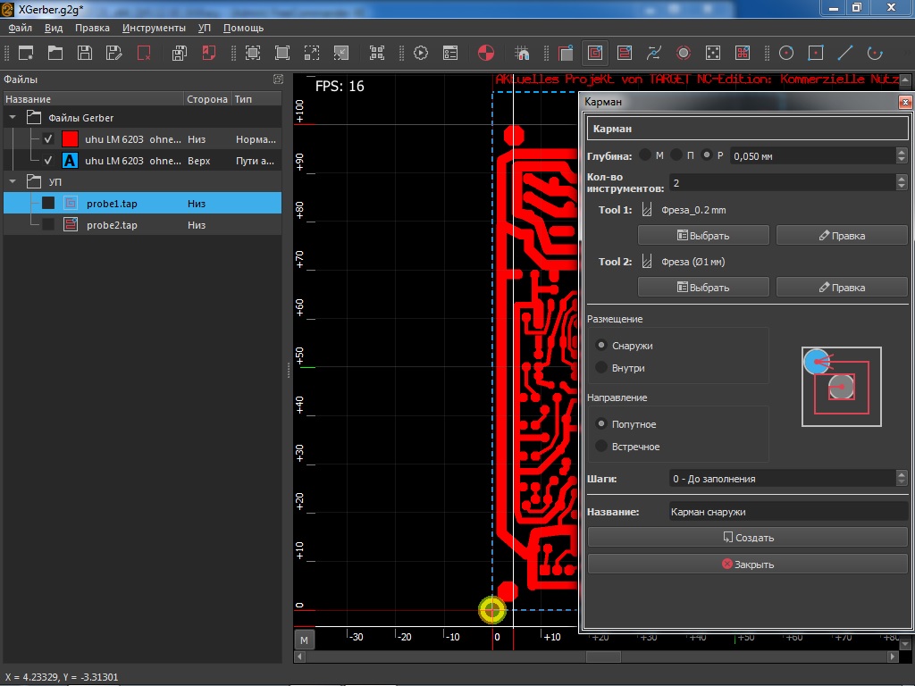

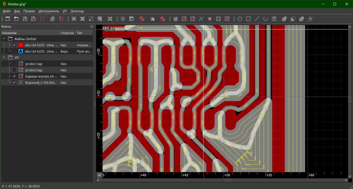

Добрался и я до программы.
есть плата,рабочая,четыре штуки уже работают,но долго очень их делать,по программе час,
в жизне два получается.
Всё делается гравером 0,3мм и 0.5мм.
Подумал,если я дорожки раза три объеду,ну и остальное кукурзой милиметровко сделаю,будет быстрее,
да ни тут то было,в два раза дольше получается.
Может я что то не правильно делаю?

vitzin писал(а): ↑ Подумал,если я дорожки раза три объеду,ну и остальное кукурзой милиметровко сделаю,будет быстрее,
Я всегда всё земляной медью заливаю для уменьшения машиновремени.
можно всё 1мм прогнать, а остатки в режиме Вороного порезать.
А так у вас подачи маловаты, какие у вас обороты шпинделя?
Снимок.PNG (3564 просмотра) <a class='original' href='./download/file.php?id=197044&mode=view' target=_blank>Загрузить оригинал (149.24 КБ)</a>
У вас на мелких диаметрах инструмента времени вагон набегает.

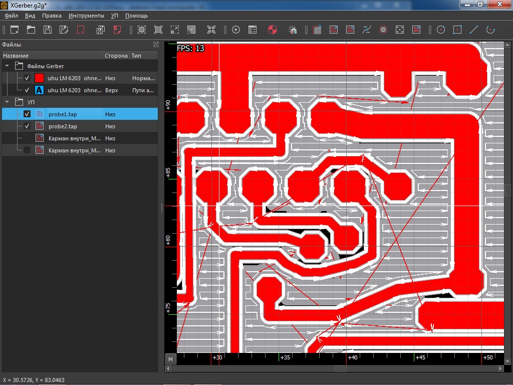

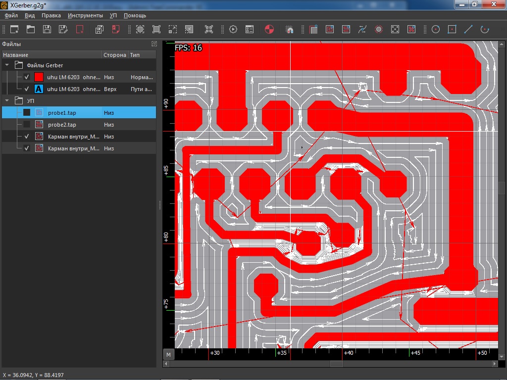

Для оптимизации времени при одних и тех же подачах дорожки от фрез должны по минимуму пересекаться. Для этого в Меню Карман есть возможность использовать до 4-фрез разного диаметра, дорожки фрезеровки которых будут пересекаться по минимуму.
В Вашем примере берем 2 фрезы
probe3 - копия.jpg (3540 просмотров) <a class='original' href='./download/file.php?id=197055&mode=view' target=_blank>Загрузить оригинал (169.55 КБ)</a>
Сравните фрезерование у Вас
probe4 - копия.jpg (3540 просмотров) <a class='original' href='./download/file.php?id=197056&mode=view' target=_blank>Загрузить оригинал (251.5 КБ)</a>
и новый вариант
probe5 - копия.jpg (3540 просмотров) <a class='original' href='./download/file.php?id=197057&mode=view' target=_blank>Загрузить оригинал (234.57 КБ)</a>

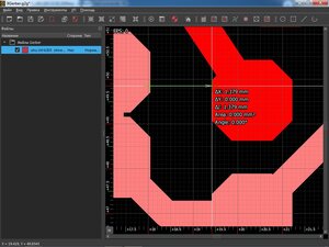

Bob-er писал(а): ↑ в GGEasy измерителя в инструментах не нашёл
Нажимаете на ПП правой кнопкой мыши начало замерного участка и, не отпуская этой кнопки, продолжаете этот отрезок до второй точки измерения ( измерится много чего, даже выделенная площадь прямоугольника):
Измерения - копия.jpg (3519 просмотров) <a class='original' href='./download/file.php?id=197078&mode=view' target=_blank>Загрузить оригинал (185.37 КБ)</a>
Измерения_1 - копия.jpg (3519 просмотров) <a class='original' href='./download/file.php?id=197079&mode=view' target=_blank>Загрузить оригинал (183.06 КБ)</a>

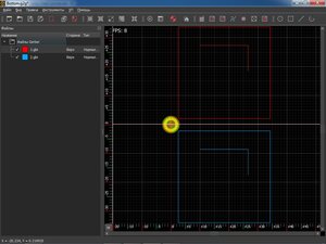

Моё почтение. Видел выше, что можно в один проект включить более одной платы для одновременной обработки. Но, не понял как это сделать. При загрузке герберов они накладываются, и не могу их растащить.
YuryV
Сообщения: 224
Зарегистрирован: 08 июл 2019, 23:34
Репутация: 44
Re: GGEasy (фрезеровка печатных плат на ЧПУ)
Сообщение YuryV »
Попробуйте предварительно сделать для разных ПП следующее в CAD-е, и только потом экспортировать в gerber-ы.
Для первой ПП ноль сделать в нижнем левом углу, для второй - в левом верхнем. Тогда при открытии в GGEasy получите следующее.
4_разных_ПП - копия.jpg (3300 просмотров) <a class='original' href='./download/file.php?id=197258&mode=view' target=_blank>Загрузить оригинал (202.03 КБ)</a>
Можно ещё две ПП добавить таким методом, если установить для них предварительно в CAD-e нулевые точки в правом верхнем и правом нижнем углах.

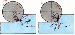

При создании УП можно выбрать Направление: Попутное или Встречное. На что это влияет и как определиться с выбором? Если я правильно понимаю, речь идёт о соотношении вектора скорости кромки вращающегося инструмента к направлению его движения в плоскости резания. То есть, этот параметр, якобы, влияет на качество реза с левой и правой стороны трассы. Так как, с одной из сторон скорости будут складываться, а с противоположной вычитаться. Но, ведь значения этих скоростей несоизмеримы. Зачем тогда заморачиваться с лишними настройками?
X-Ray
Сообщения: 599
Репутация: 275
Настоящее имя: Дамир
Сообщение X-Ray »
Bob-er писал(а): ↑16 авг 2021, 09:35 При создании УП можно выбрать Направление: Попутное или Встречное. На что это влияет и как определиться с выбором? Если я правильно понимаю, речь идёт о соотношении вектора скорости кромки вращающегося инструмента к направлению его движения в плоскости резания. То есть, этот параметр, якобы, влияет на качество реза с левой и правой стороны трассы. Так как, с одной из сторон скорости будут складываться, а с противоположной вычитаться. Но, ведь значения этих скоростей несоизмеримы. Зачем тогда заморачиваться с лишними настройками?
Потому что в одну сторону бахрома остаётся а в другую нет.Выбирается по ситуации.
На этом фото в нижнем левом углу хорошо заметно когда неверное направление было выбрано, затем пересчитал УП и продолжил гравировку.
Пы.Сы.
Медь по моему лучше встречно гравировать, но это не точно.

Bob-er писал(а): ↑ Если я правильно понимаю
Неправильно понимаете. Если нужно хорошее академическое объяснение - смотрите любую советскую книжку по фрезеровке, в развлекательном формате - видосики на ютубе, на пальцах - у вас при встречном фрезеровании толщина срезаемой стружки изменяется от, условно, нуля, до максимальной толщины для заданного режима фрезерования, а при попутном - в обратную сторону, так как режущая кромка имеет толщину сильно отличную от нуля(а в случае дешёвой порошковой металлургии - ОЧЕНЬ сильно отличную от нуля), то срез начинается когда толщина срезаемого слоя будет больше толщины кромки, несрезанный материал либо отжимает фрезу либо "отжимается сам", поэтому чем тупее фреза - тем бахромистее бахрома :problem: Плюс составляющие силы резания весьма по разному направлены, их эффект даже при фрезеровке ПП заметен, если задать режимы чуть превышающие возможности станка:
Screen-2020-06-27_11-10-54.jpg (3143 просмотра) <a class='original' href='./download/file.php?id=197355&mode=view' target=_blank>Загрузить оригинал (73.83 КБ)</a>
