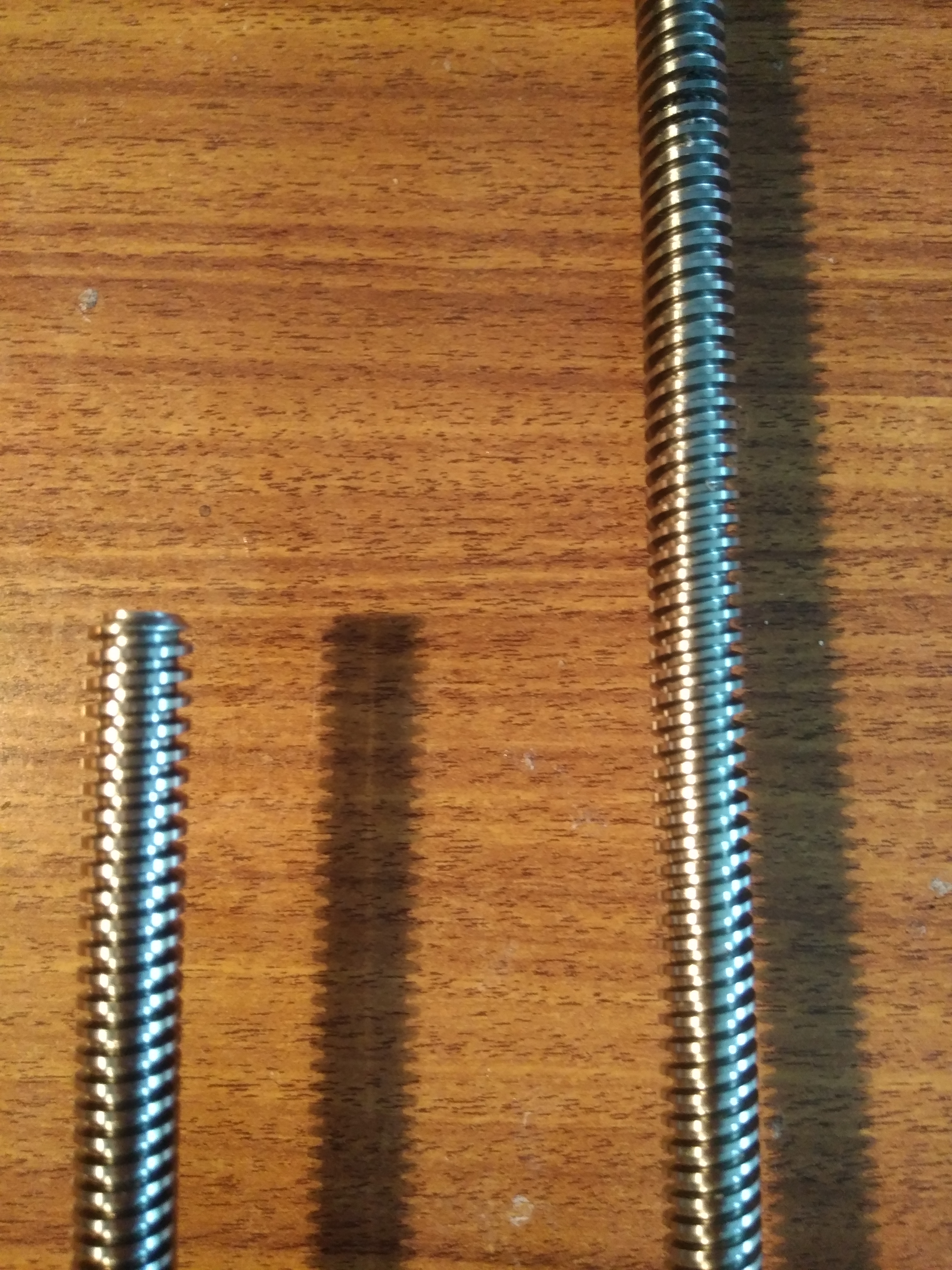

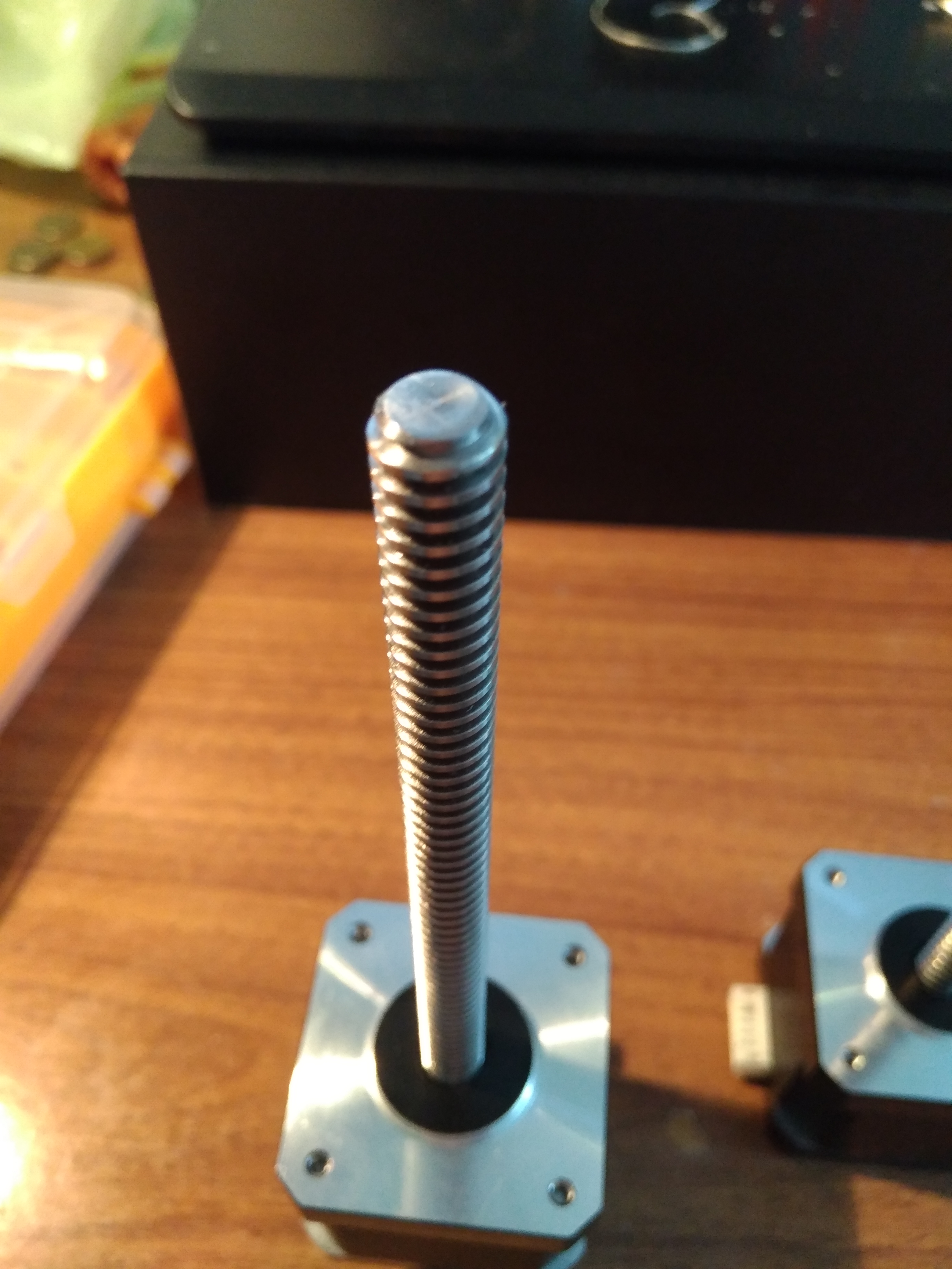

Добрый день, подскажите, пожалуйста - не закручивается backlash гайка на ось Z - проблема не в гайке, а в трапецеидальном винте, так пробовал разные гайки и разные винты - не идет по резьбе с самого начала. Визуальных повреждений на винте нет. Что можете посоветовать? Попытаться сточить немного кончик?
так ведь ось Z приходит собранной из Китая.............зачем на неё что-то ещё закручивать?MegaBlackJoe писал(а):не закручивается backlash гайка на ось Z
MegaBlackJoe
- Новичок
- Сообщения: 4
- Зарегистрирован: 23 май 2018, 16:16
- Репутация: 0
- Настоящее имя: Tim
- Контактная информация:
У меня немного другой станок. Похоже я разобрался в чем проблема - углы наклона на резьбе разные, поэтому гайки не подходят.
это называется lead - на сколько сдвигается гайка при полном обороте винтаMegaBlackJoe писал(а):углы наклона на резьбе разные

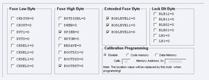

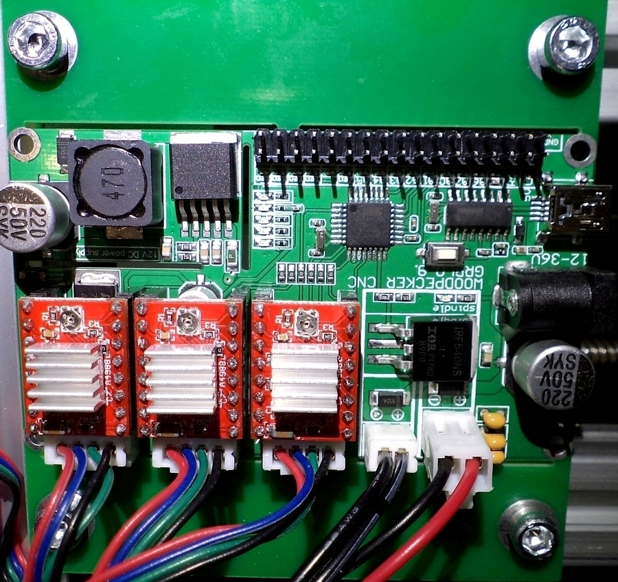

Возможно было, кому интересно, прошивка Atmega328P (дамп) платы управления станка под программатор.
Версия прошивки: WOODPECKER CNC GRBL 0.9 0.9j 2015.09.30
