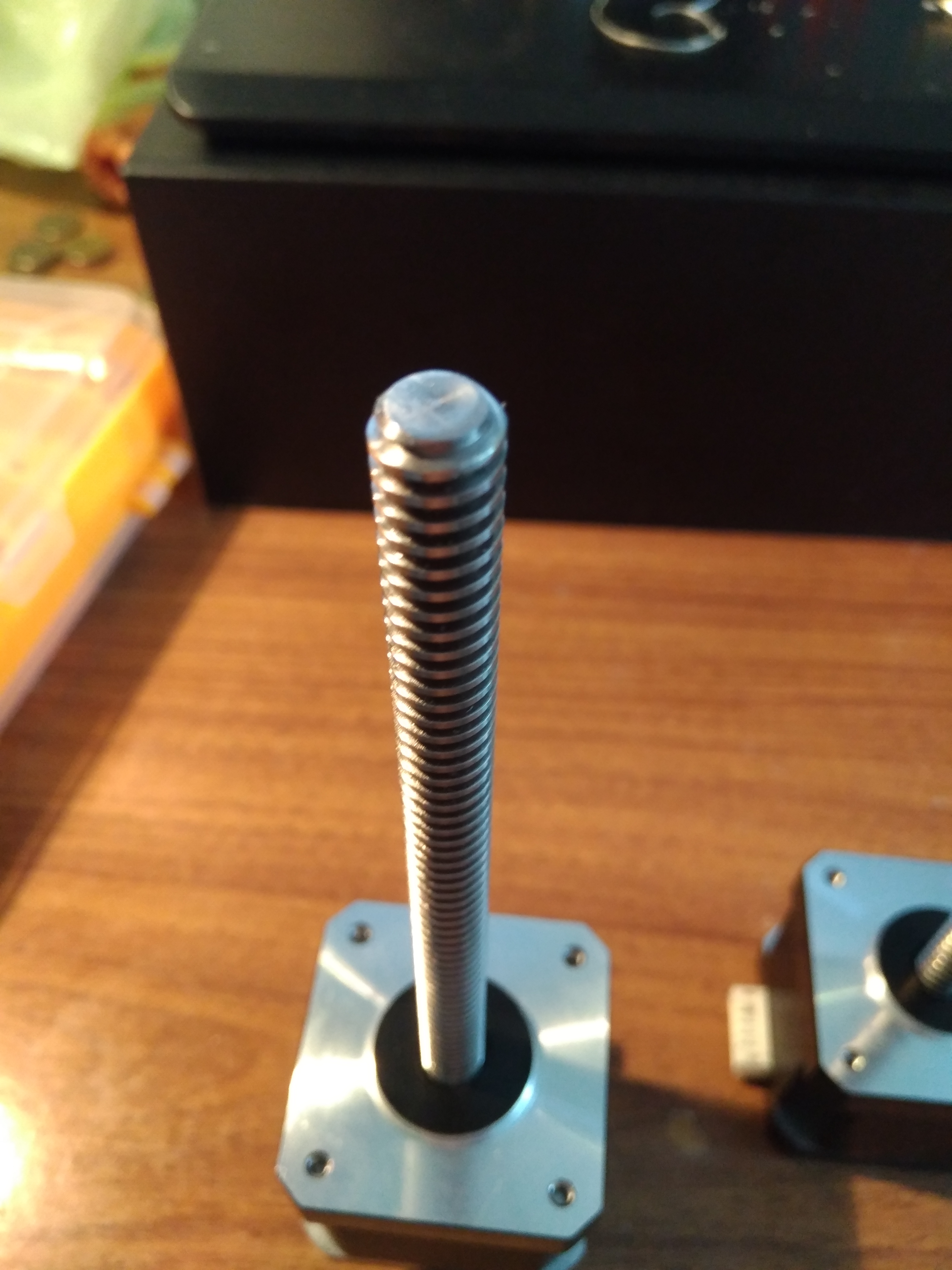

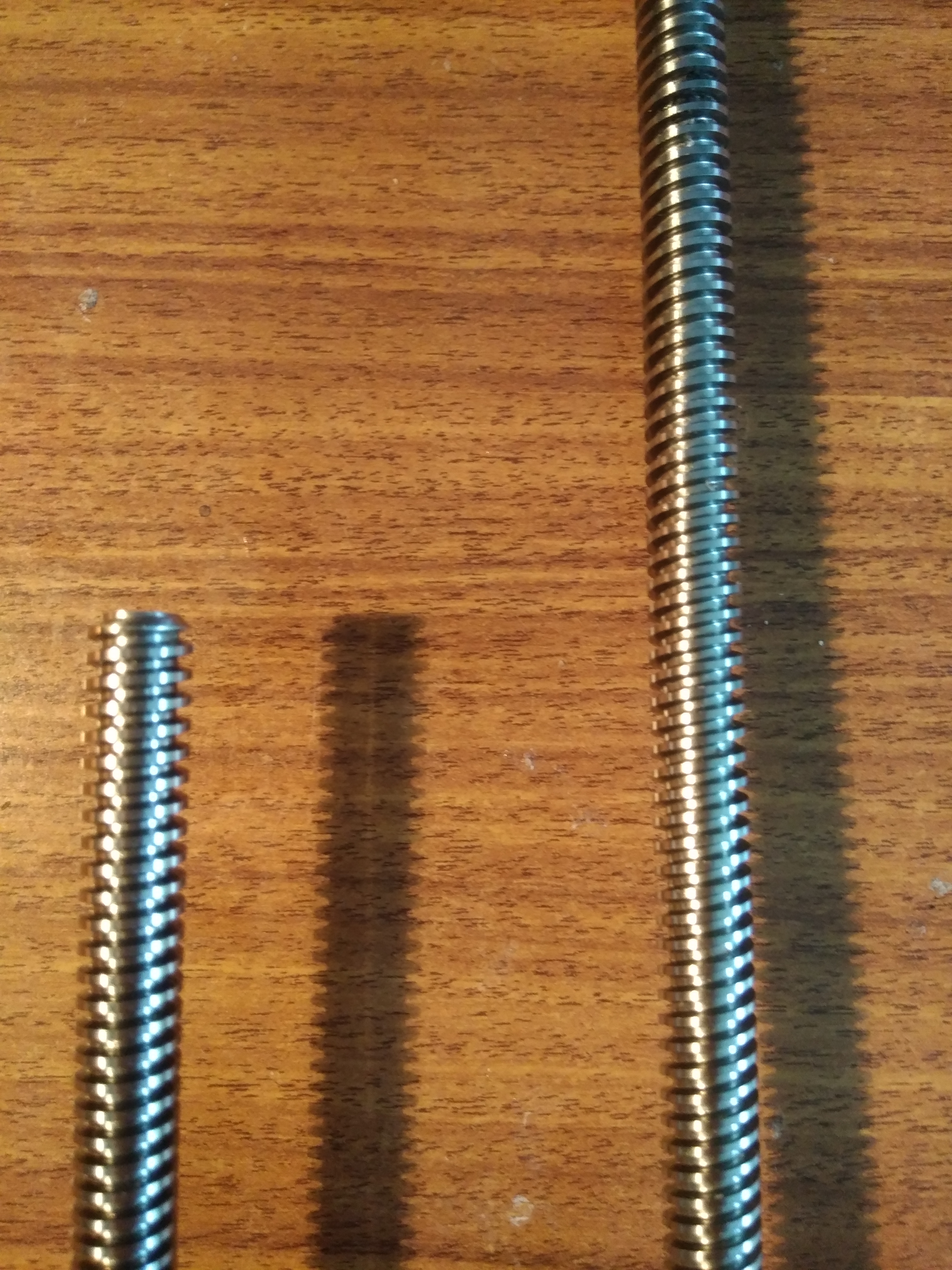

Добрый день, подскажите, пожалуйста - не закручивается backlash гайка на ось Z - проблема не в гайке, а в трапецеидальном винте, так пробовал разные гайки и разные винты - не идет по резьбе с самого начала. Визуальных повреждений на винте нет. Что можете посоветовать? Попытаться сточить немного кончик?

MegaBlackJoe писал(а):не закручивается backlash гайка на ось Z
так ведь ось Z приходит собранной из Китая.............зачем на неё что-то ещё закручивать?

У меня немного другой станок. Похоже я разобрался в чем проблема - углы наклона на резьбе разные, поэтому гайки не подходят.

MegaBlackJoe писал(а):углы наклона на резьбе разные
это называется lead - на сколько сдвигается гайка при полном обороте винта
