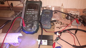

Возможно peratron имел ввиду драйвер лазерного диода с TTL управлением. Так он похоже у тебя есть:
25115B70-E5D5-428E-B8A5-159C102A984D.jpg (2723 просмотра) <a class='original' href='./download/file.php?id=139027&mode=view' target=_blank>Загрузить оригинал (38.84 КБ)</a>

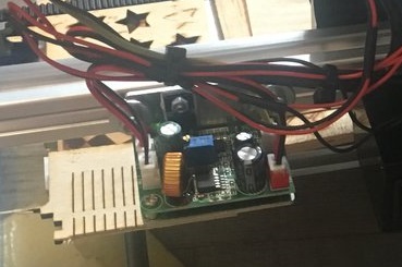

AlexZW
Сообщения: 33
Зарегистрирован: 22 ноя 2017, 13:58
Сообщение AlexZW »
AlexAxel писал(а):Не, такой штуки точно нет
"видишь суслика? а он есть.."
драйвер лазера конечно есть, без него диод сдохнет, но он на 2,5вт штатном лазере спрятан в радиатор оного.. а вот ттл-входа там нет штатного.. может быть можно найти куда его припаять хз..
вот на картинке видно платку справа о корпуса-радиатора
20180215_215049.jpg (2697 просмотров) <a class='original' href='./download/file.php?id=139033&mode=view' target=_blank>Загрузить оригинал (481.73 КБ)</a>

AlexZW писал(а):но он на 2,5вт штатном лазере спрятан в радиатор оного.
У меня в лазере 2.5 Вт - контроллер отдельный.
Конечно, правильно было б собрать статистику об вариациях конструкций лазеров - и судить на её основе.
Но в моём представлении контроллер, встроенный в радиатор - это редкость. Большинство лазеров свыше 500 мВт - с внешним контроллером...

peratron писал(а):У меня в лазере 2.5 Вт - контроллер отдельный.
ну если присмотреться к цифрам на амперметре и напряжеметре, то видно, что 2,5 Вт там только на этикетке, а реально около 1,3.. однако именно он шел в комплекте со станком.

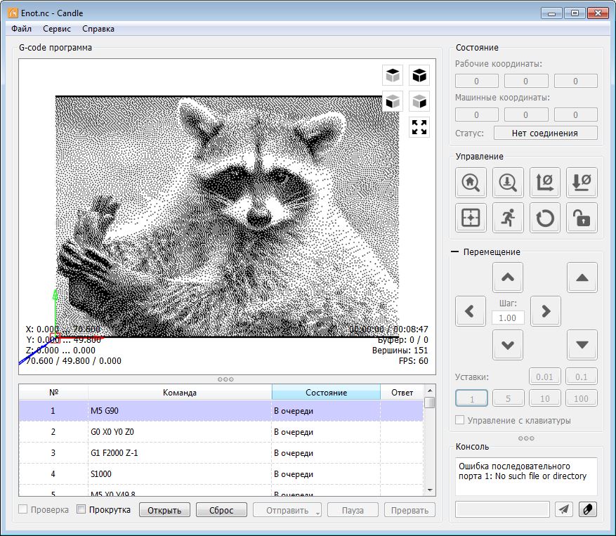

AlexAxel писал(а):подскажите пожалуйста софт, который без танцев с бубном может выжигать полутона змейкой , а не точками (реально долго, 12 часов на картинку 50х60 мм).
Вот 2 программы из твоего енота 70х50мм :
1. "Enot" размер точки 0,2мм
2. "Enot2" размер точки 0,1мм
Посмотри, сколько времени займет...
enot2.JPG (2595 просмотров) <a class='original' href='./download/file.php?id=139069&mode=view' target=_blank>Загрузить оригинал (182.8 КБ)</a>
p.s. Картинка была с низким разрешением....

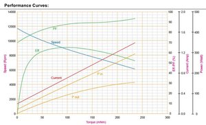

Выбрасывал хлам с балкона, нашёл в закромах блендер "700вт" :D Расковырял и обнаружил внутри преинтересный моторчик DC781: рабочая мощность по паспорту 90..120вт, пиково выдерживает 300..500вт в течении 5..10секунд, паспорт приложил, если интересно посмотрите. Мотор рабочий, жужит без существенных вибраций и искр на коллекторе нет, но есть недостаток - у мотора нет вентилятора, за десять минут корпус ощутимо нагрелся, не грячий но весьма тёплый. По сравнению с 775 мотором якорь длиннее примерно на сантиметр, корпус также длиннее, диаметр такой-же, прикручивается на наш CNC в одно движение, но нагрев смущает.
На али есть куча моторов у которых тоже нет вентилятора внутри и обдувает их пластиковая нахлобучка-вентилятор, насколько они сильнее греются чем 775 мотор ? Можно ли их прикручивать к печатному кронштейну ?
PS. Есть ли в природе нормальная программа/утилита для генерации G-code из STL под линукс, кроме блендера и фриикада ?
DC781.pdf
(266.9 КБ) 2145 скачиваний
781.jpg (2577 просмотров) <a class='original' href='./download/file.php?id=139093&mode=view' target=_blank>Загрузить оригинал (76.87 КБ)</a>

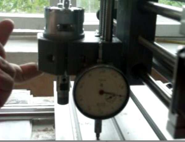

Опять про шпиндель, решил замерить жёсткость поделки.
Намерил часовым индикатором отклонения при нагрузке на шпиндель в 1кг.
Стол прогибается на 0,1мм, если давить пальцем вниз, нагрузка больше 1кг, похоже стол весьма крепко работает.
Шпиндель при нагрузке вертикально вверх отклоняется от 0.2мм(явно люфт в безлюфтовой гайке) по краям и 0.4..0.5мм в центре(гнутся направляющие)
Шпиндель в горизонтальных направлениях вдоль стола 0,1мм и 0,3мм поперёк (вдоль валов на которых ездит кронштейн вправо/влево, снова гайка?)
При поднимании станка за верхнюю перекладину, индикатор показывает смещение стола вниз относительно каретки около 0,05 мм
Гайки "безлюфтовые" собраны как положено с пружинами и тд, возможно пружину надо сильнее ставить ?
Есть ли смысл при такой жёсткости, что то улучшать )))
Видео не прикладывается ...
clk.jpg (2426 просмотров) <a class='original' href='./download/file.php?id=139217&mode=view' target=_blank>Загрузить оригинал (34.89 КБ)</a>

Сообщение iMaks-RS »
не надо тратить средства.. лучше отложить на что-нибудь более серьозное.. типа А4-РП. Здесь в теме были фотки, я купил валы, держатели и каретки - всё размер 16. Зетка будет из люминя, одну 10ю направляющую на пополом и на "зетку".. Сам кусок вала под ER11 хочу в подшипник обуть.. В общем.. это такое извращение.. когда много времени... :idiot: :wik: Очень долго думал, ставить ШВП или нет.. но победил разум.. и просто заказал 3 безлюфторые гайки (подача 4мм), муфты и одну трапеция длиной 150мм.. Зетку буду делать после того, как в очередной раз соберу "самыча" Бггг :lol: :freak:

Муфты не жесткие? Тогда как фиксировать винт в осевом направлении? У китайцев фиксирующей опорой был двигатель.

iMaks-RS писал(а): долго думал, ставить ШВП или нет.. но победил разум.. и просто заказал 3 безлюфторые гайки
Вот это меня и смущает, половину люфта вносят не хилые направляющие, а "безлюфтовые" гайки. Тоесть поставив валы толще получить меньше 0,1 на 1кг не получится, а ставить ШВП смысла нет они стоят как чугунный мост. Единственное что можно придумать в качестве бюджетного апгрейда, поставить перемычку на портале, для зажима валов если не требуется большое поле или ваще порезать алюминевые детали до версии 1610 ;) Мощный шпиндель похоже не спасёт ситуацию, оборотов у него не больше чем у имеющегося, рабочая кромка фрезы проезжает рез не больше раз в секунду чем у 775, чтобы использовать силу на валу придётся увеличивать подачу что сразу скажется на упругих деформациях станка, и станет ещё хуже чем есть сейчас. В принципе алюминий фрезеровать мне ненужно, но очень уж медленно и печально он фрезерует фанеру 10ку.

Buba88 писал(а):Шпиндель при нагрузке вертикально вверх отклоняется от 0.2мм(явно люфт в безлюфтовой гайке) по краям
Люфт там не в гайке, а в линейных подшипниках оси Z. Причём, в начальное положение шпиндель опускается под действием веса и лишь при выборе люфта начинается прогиб балок...
Buba88 писал(а):Есть ли смысл при такой жёсткости, что то улучшать )))
Для начала - перед измерением жёсткости - следует сменить линейные подшипники вертикальной оси на нормальные и убрать люфт.
Мерять что-либо имеет смысл только после приведения в элементарный порядок...
