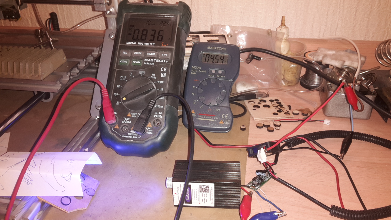

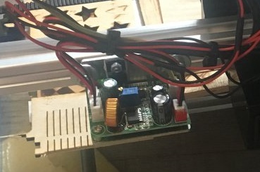

AlexAxel писал(а):Если еть возможность - можете ткнуть носом где можно найти внятные ответы на следующие вопросы:
1. Что за контроллер
2. Как выглядит
3. Где купить/как собрать
4. Схема подключения
Возможно peratron имел ввиду драйвер лазерного диода с TTL управлением. Так он похоже у тебя есть:

Rom327 писал(а):Возможно peratron имел ввиду драйвер лазерного диода с TTL управлением. Так он похоже у тебя есть:
Не, такой штуки точно нет. Можно ссылку где купить можно или как правильно поисковый запрос на том же Али составить?
А фотография выше не с твоего станка?
https://vk.com/rom327
AlexZW
Сообщения: 33
Зарегистрирован: 22 ноя 2017, 13:58
Сообщение AlexZW »
AlexAxel писал(а):Не, такой штуки точно нет
"видишь суслика? а он есть.."
драйвер лазера конечно есть, без него диод сдохнет, но он на 2,5вт штатном лазере спрятан в радиатор оного.. а вот ттл-входа там нет штатного.. может быть можно найти куда его припаять хз..
вот на картинке видно платку справа о корпуса-радиатора
20180215_215049.jpg (2870 просмотров) <a class='original' href='./download/file.php?id=139033&mode=view' target=_blank>Загрузить оригинал (481.73 КБ)</a>

AlexZW писал(а):но он на 2,5вт штатном лазере спрятан в радиатор оного.
У меня в лазере 2.5 Вт - контроллер отдельный.
Конечно, правильно было б собрать статистику об вариациях конструкций лазеров - и судить на её основе.
Но в моём представлении контроллер, встроенный в радиатор - это редкость. Большинство лазеров свыше 500 мВт - с внешним контроллером...

peratron писал(а):У меня в лазере 2.5 Вт - контроллер отдельный.
ну если присмотреться к цифрам на амперметре и напряжеметре, то видно, что 2,5 Вт там только на этикетке, а реально около 1,3.. однако именно он шел в комплекте со станком.

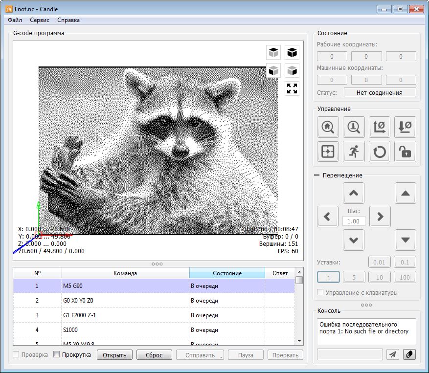

Тогда давай с начала:
1. Что у тебя есть (желательно с фотографиями)
2. Что тебе нужно? (желательно подробно)
AlexAxel писал(а):подскажите пожалуйста софт, который без танцев с бубном может выжигать полутона змейкой , а не точками (реально долго, 12 часов на картинку 50х60 мм).
Вот 2 программы из твоего енота 70х50мм :
1. "Enot" размер точки 0,2мм
2. "Enot2" размер точки 0,1мм
Посмотри, сколько времени займет...
enot2.JPG (2768 просмотров) <a class='original' href='./download/file.php?id=139069&mode=view' target=_blank>Загрузить оригинал (182.8 КБ)</a>
p.s. Картинка была с низким разрешением....

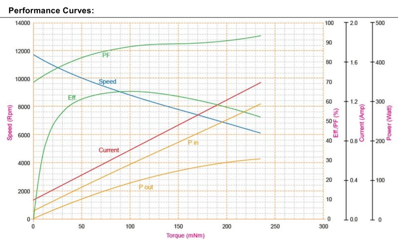

Выбрасывал хлам с балкона, нашёл в закромах блендер "700вт" :D Расковырял и обнаружил внутри преинтересный моторчик DC781: рабочая мощность по паспорту 90..120вт, пиково выдерживает 300..500вт в течении 5..10секунд, паспорт приложил, если интересно посмотрите. Мотор рабочий, жужит без существенных вибраций и искр на коллекторе нет, но есть недостаток - у мотора нет вентилятора, за десять минут корпус ощутимо нагрелся, не грячий но весьма тёплый. По сравнению с 775 мотором якорь длиннее примерно на сантиметр, корпус также длиннее, диаметр такой-же, прикручивается на наш CNC в одно движение, но нагрев смущает.
На али есть куча моторов у которых тоже нет вентилятора внутри и обдувает их пластиковая нахлобучка-вентилятор, насколько они сильнее греются чем 775 мотор ? Можно ли их прикручивать к печатному кронштейну ?
PS. Есть ли в природе нормальная программа/утилита для генерации G-code из STL под линукс, кроме блендера и фриикада ?
