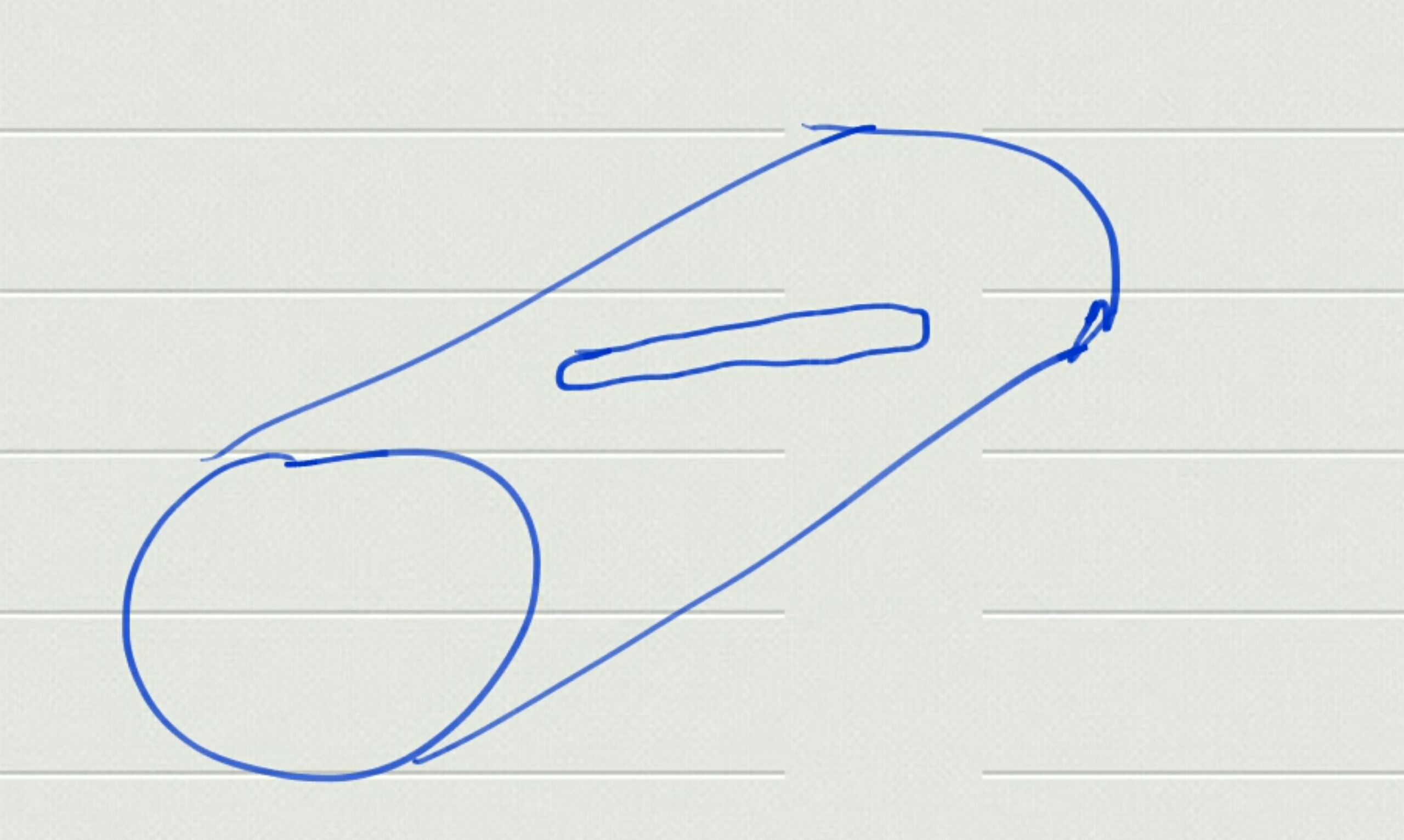

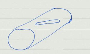

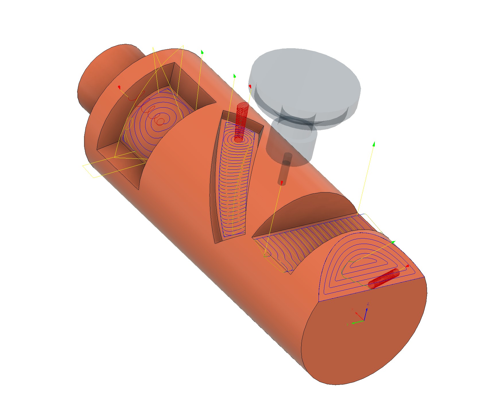

Константин, а например косой вырез на цилинлре на 4х осях
Это как бы не позиционная и не токарная, такая операция доступна?
hmnijp
Сообщения: 1553
Репутация: 542
Откуда: Ульяновск
Re: Fusion 360
Сообщение hmnijp »
nik1 писал(а): ↑ Константин, а например косой вырез на цилинлре на 4х осях
Можно картинку?) Там есть немного тупость, что карман он может в 4 осях выбрать(в некоторых операциях есть оборачивание вокруг цилиндра - Wrap toolpath) а вот поверхность цилиндра пройти- это уже операция ротари... то есть за доп плату...
Re: Fusion 360
Наверное это похоже на карман

nik1 писал(а): ↑03 янв 2021, 19:00 Наверное это похоже на карман
Карманы умеет, да...

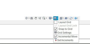

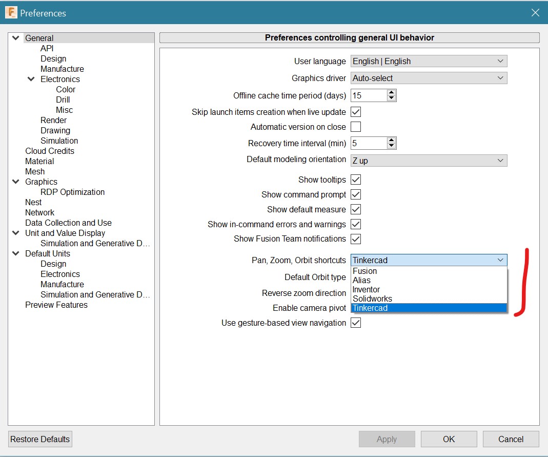

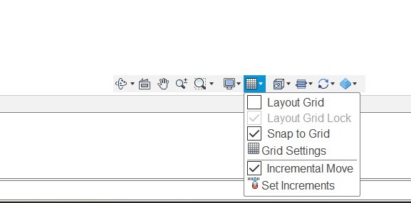

Как убрать сетку которая под деталью?., как то не привычно мне с ней
И можно ли настроить вращение детали мышкой?
hmnijp
Сообщения: 1553
Репутация: 542
Откуда: Ульяновск
Re: Fusion 360
Сообщение hmnijp »
nik1 писал(а): ↑04 янв 2021, 19:10 Как убрать сетку которая под деталью?., как то не привычно мне с ней
посередине внизу
Снимок экрана 2021-01-04 205637.jpg (2025 просмотров) <a class='original' href='./download/file.php?id=190686&mode=view' target=_blank>Загрузить оригинал (22.45 КБ)</a>
в настройках сменить
Снимок экрана 2021-01-04 205750.jpg (2025 просмотров) <a class='original' href='./download/file.php?id=190687&mode=view' target=_blank>Загрузить оригинал (150.15 КБ)</a>

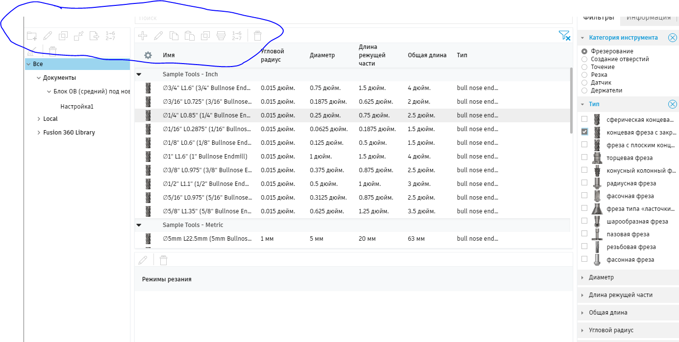

Парни , кто в курсях отзовись :)
у меня стоит пробная версия
вкладка с с созданием своей базы инструментов не активная
это так задумано авторами или что то надо включить?
Снимок.PNG (1975 просмотров) <a class='original' href='./download/file.php?id=190722&mode=view' target=_blank>Загрузить оригинал (128.06 КБ)</a>
Kost_irk
Сообщения: 838
Репутация: 194
Откуда: Иркутск
Re: Fusion 360
Сообщение Kost_irk »
Перейди в папку проекта или в local (слева)
