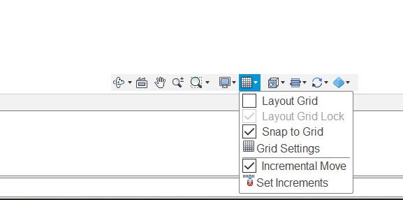

Как убрать сетку которая под деталью?., как то не привычно мне с ней
И можно ли настроить вращение детали мышкой?
hmnijp
Сообщения: 1553
Репутация: 542
Откуда: Ульяновск
Re: Fusion 360
Сообщение hmnijp »
nik1 писал(а): ↑04 янв 2021, 19:10 Как убрать сетку которая под деталью?., как то не привычно мне с ней
посередине внизу
Снимок экрана 2021-01-04 205637.jpg (2018 просмотров) <a class='original' href='./download/file.php?id=190686&mode=view' target=_blank>Загрузить оригинал (22.45 КБ)</a>
в настройках сменить
Снимок экрана 2021-01-04 205750.jpg (2018 просмотров) <a class='original' href='./download/file.php?id=190687&mode=view' target=_blank>Загрузить оригинал (150.15 КБ)</a>

Re: Fusion 360
Во, то что надо
спасиб
