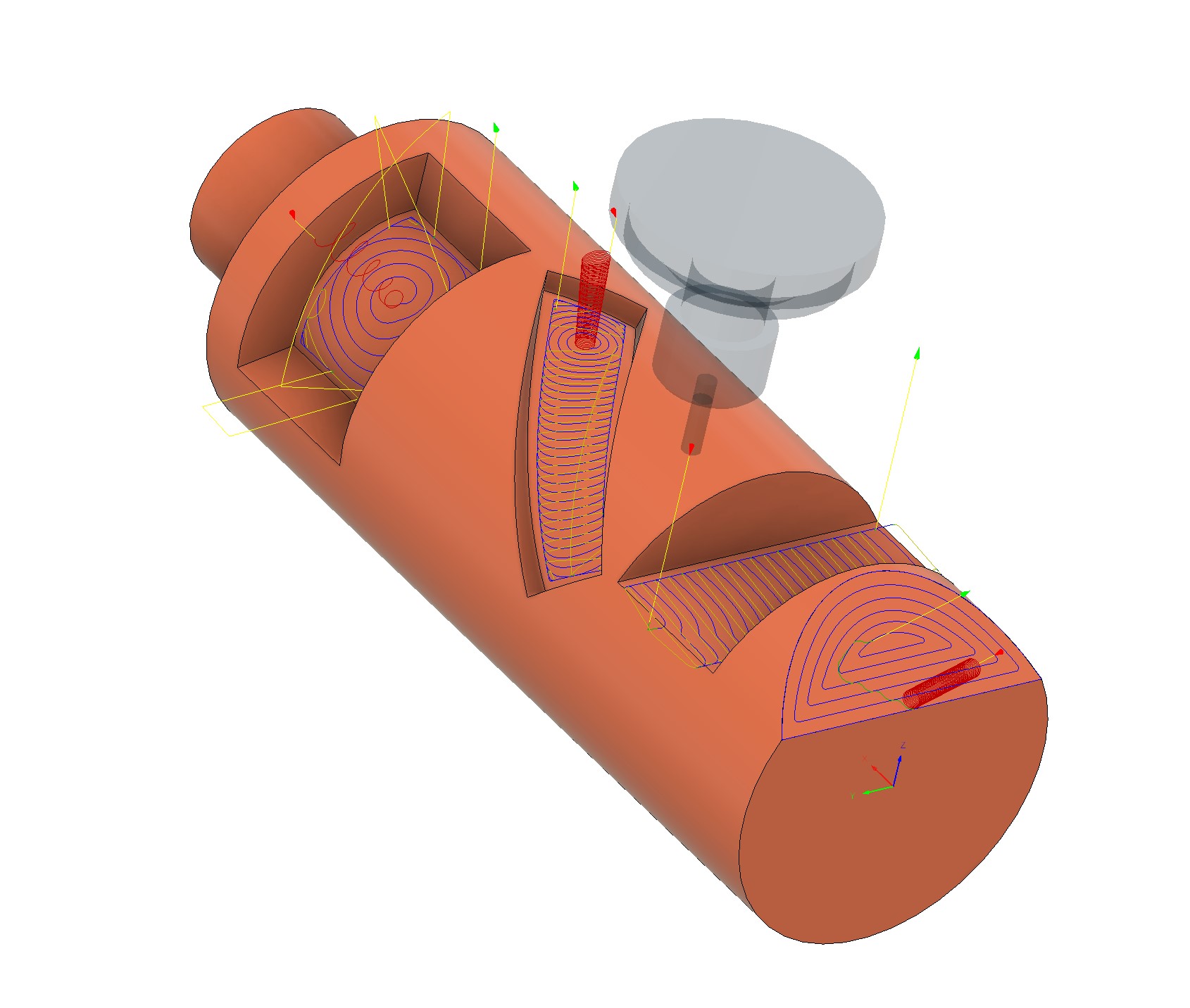

Константин, а например косой вырез на цилинлре на 4х осях
Это как бы не позиционная и не токарная, такая операция доступна?

nik1 писал(а): ↑ Константин, а например косой вырез на цилинлре на 4х осях
Можно картинку?) Там есть немного тупость, что карман он может в 4 осях выбрать(в некоторых операциях есть оборачивание вокруг цилиндра - Wrap toolpath) а вот поверхность цилиндра пройти- это уже операция ротари... то есть за доп плату...

Наверное это похоже на карман
Screenshot_2021-01-03-18-59-19.jpg (2096 просмотров) <a class='original' href='./download/file.php?id=190603&sid=2ab97e010bf188afca3724452e12eb7e&mode=view' target=_blank>Загрузить оригинал (1.32 МБ)</a>

nik1 писал(а): ↑03 янв 2021, 19:00 Наверное это похоже на карман
Карманы умеет, да...
Снимок экрана 2021-01-03 201338.jpg (2088 просмотров) <a class='original' href='./download/file.php?id=190606&sid=2ab97e010bf188afca3724452e12eb7e&mode=view' target=_blank>Загрузить оригинал (213.08 КБ)</a>

Спасиб
