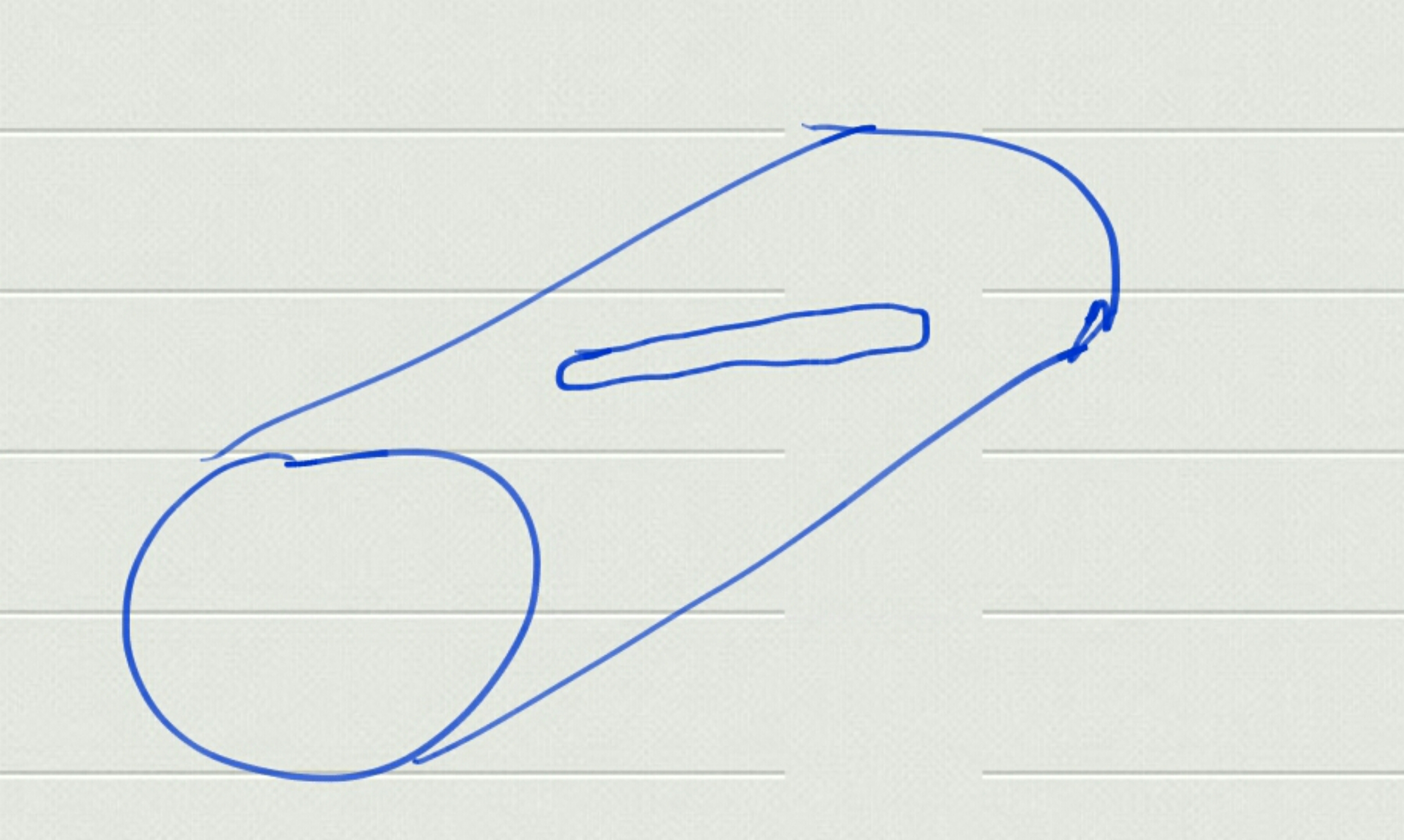

Константин, а например косой вырез на цилинлре на 4х осях
Это как бы не позиционная и не токарная, такая операция доступна?

nik1 писал(а): ↑ Константин, а например косой вырез на цилинлре на 4х осях
Можно картинку?) Там есть немного тупость, что карман он может в 4 осях выбрать(в некоторых операциях есть оборачивание вокруг цилиндра - Wrap toolpath) а вот поверхность цилиндра пройти- это уже операция ротари... то есть за доп плату...

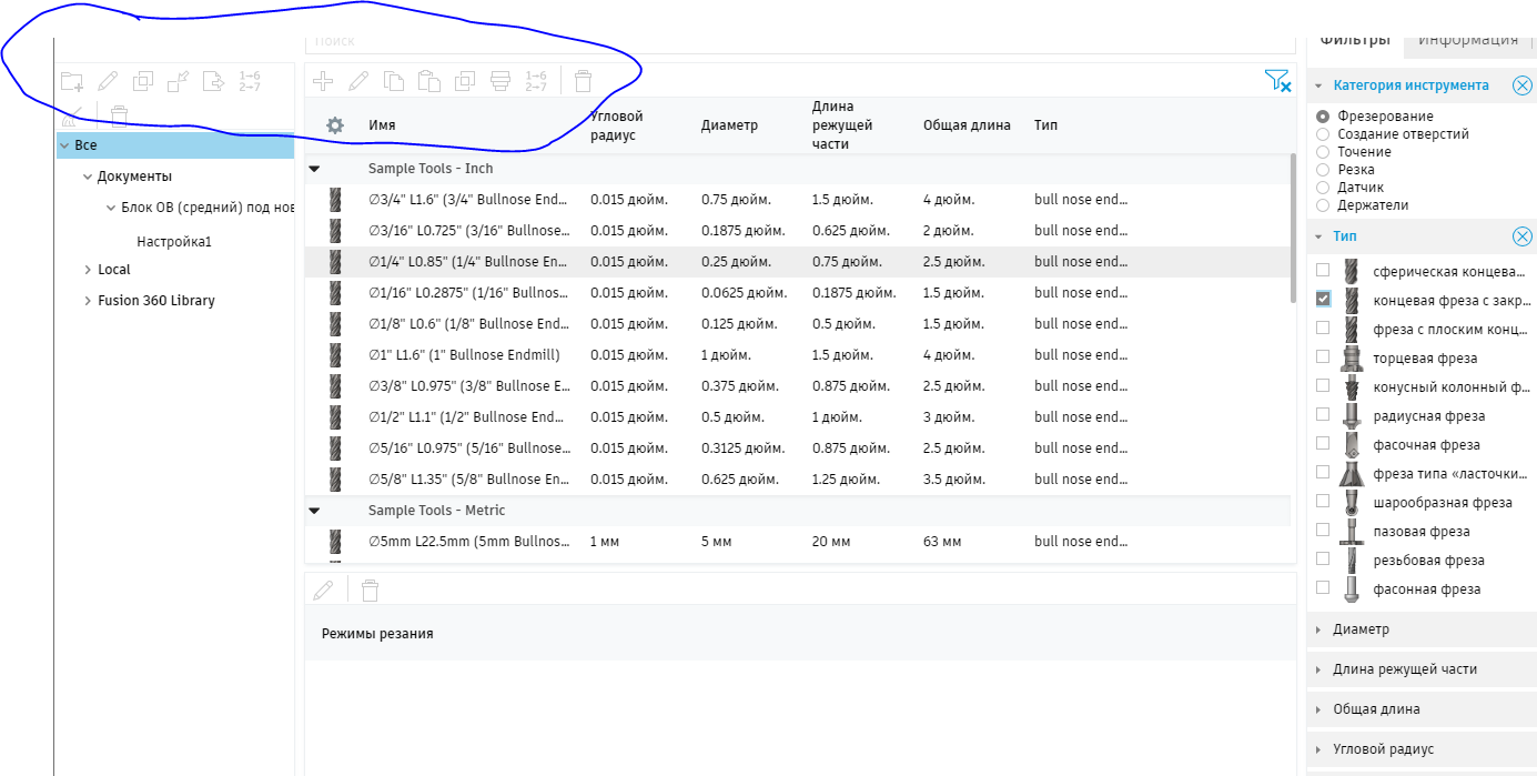

Парни , кто в курсях отзовись :)
у меня стоит пробная версия
вкладка с с созданием своей базы инструментов не активная
это так задумано авторами или что то надо включить?

Re: Fusion 360
Сообщение Kost_irk »
Перейди в папку проекта или в local (слева)
