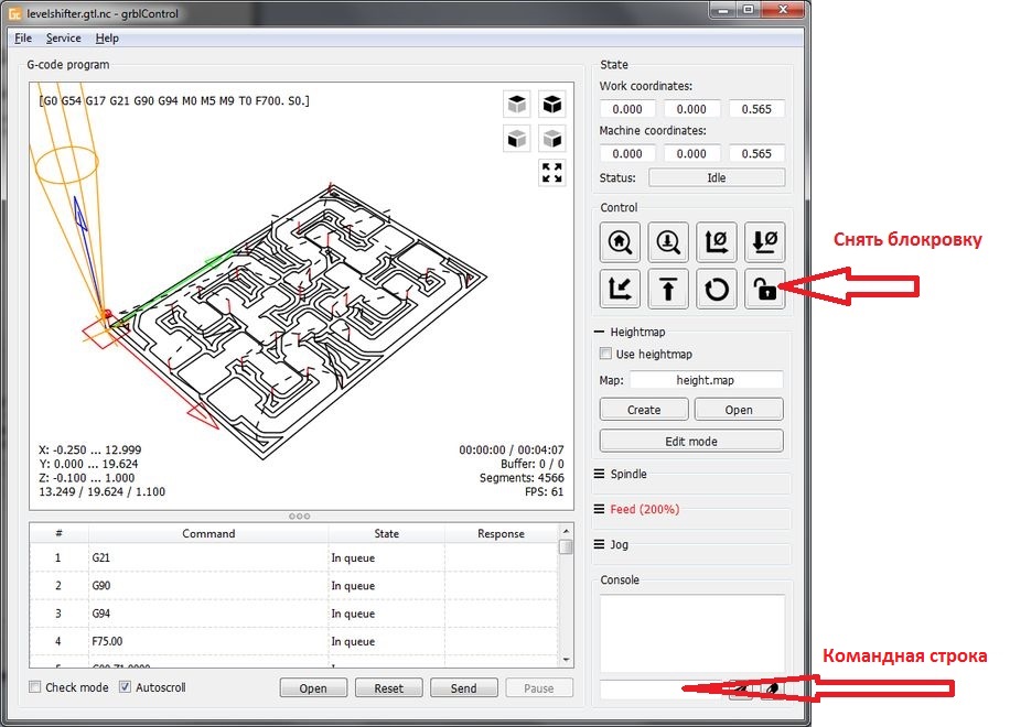

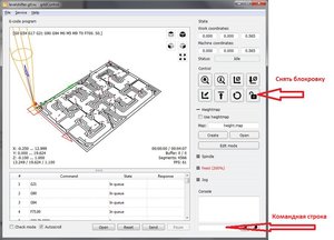

mrKrivedko писал(а):
olbi писал(а):Не работают кнопки перемещения осей как в программе,так и с клавиатуры
скачай и попробуй версию candle v0.9
установи драйвер для ардуины ch340
в candle найди свой станок указав нужный com порт.
в кандле появится информация что связь установлена.
можно шевелить перемещением.
Надо еще на замочек нажать, чтобы снять блокировку. Потом в командной строке вбить $$ и посмотреть параметры.
Grbl.jpg (3750 просмотров) <a class='original' href='./download/file.php?id=136813&mode=view' target=_blank>Загрузить оригинал (149.31 КБ)</a>
Вот тут все команды описаны: http://instrumentotvet.ru/grbl-0-9j-perevod/
https://vk.com/rom327

Все драйвера установлены.Ардуино имеет связь,Порт и скорость установлены правильно. В Candle грузится файл модели и работает программа,но не работает перемещение кнопками 1,2,3,4, а также кнопками перемещения осей .Станок ещё на доработке (самодельный) электроника на столе.Меня интересует пошаговая настройка самой проги Candle- что куда прописать. Возможно это и есть причина. Чпушник я начинающий и дел с этим не имел.Спасибо за ответ.

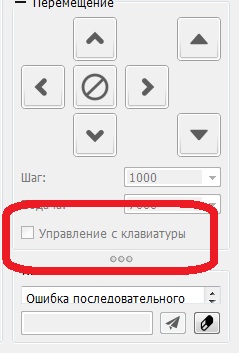

olbi писал(а):но не работает перемещение кнопками 1,2,3,4, а также кнопками перемещения осей
1.jpg (3694 просмотра) <a class='original' href='./download/file.php?id=136870&mode=view' target=_blank>Загрузить оригинал (23.79 КБ)</a>
AlexDl
Зарегистрирован: 09 мар 2018, 20:24
Сообщение AlexDl »
Сменить прошивку на 1.1. С прошивкой 0.9 работает Candle версии не выше 1.10

Отвечаю на свой вопрос,поставленный ранее касаемый не работающих кнопок перемещения.
В версии 1.1.7 не работают кнопки перемещения в ручном режиме. В версии 1.0.11 работает, но на визуализации нет перемещения шпинделя, постоянно стоит в 0X 0Y, в версии 1.1.7 нормально движется по траектории. Не работает кнопка обнуления координат, ни в одной версии.
Заменил прошивку. На прошивке grbl_v1.1f.20170801 все работает.Спасибо всем .

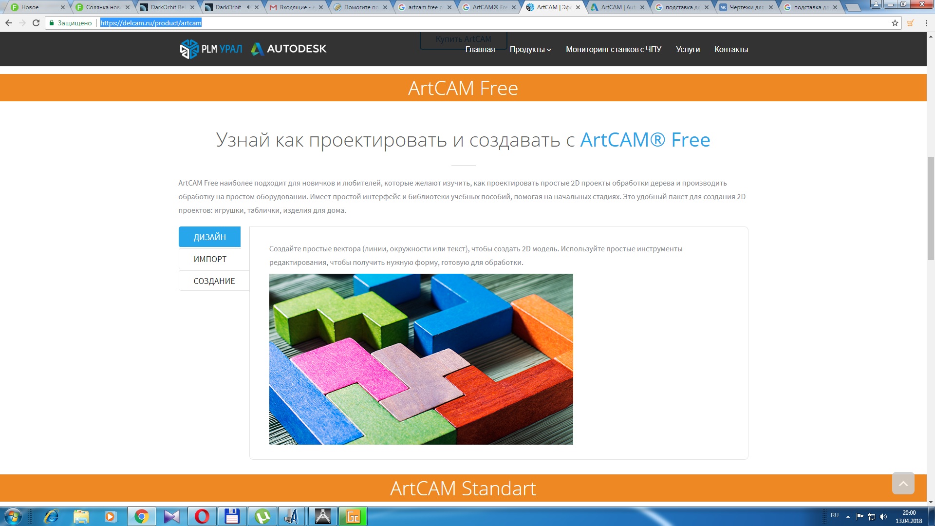

Mkishimoto писал(а): бесплатный арткам?
а разве бывает платный? :shock: :o

Э НЕЕЕЕ Уважаемый!!! Вы меня не поняли, я имел ввиду тот вариант как он написан на странице арткама. Есть вроде какойто Фрии арткам урезанный.
Вот тут, на официальном сайте Делкама, самый первый вариант.
А получение просто свободного нигде нельзя обсуждать :)
Рассказывать о официальном способе получения бесплатного ArtCAM можно. :)

Сообщение Mkishimoto »
UAVpilot писал(а):Рассказывать о официальном способе получения бесплатного ArtCAM можно. :)
И как его получить? Меня интересует именно законная свободная
Безымянный.jpg (3500 просмотров) <a class='original' href='./download/file.php?id=137088&mode=view' target=_blank>Загрузить оригинал (341.8 КБ)</a>
Последний раз редактировалось Mkishimoto 13 апр 2018, 20:05, всего редактировалось 1 раз.
Если б мне надо было, то я б попробовал нажать "Купить ArtCAM" и посмотреть что там в конце этого квеста... :)
