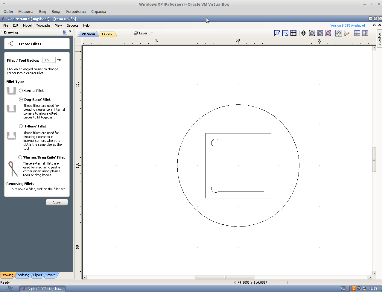

Мне в Aspire понравилась встроенная возможность зарезания углов, для сборки в шип-паз.
aspire.png (3465 просмотров) <a class='original' href='./download/file.php?id=137110&mode=view' target=_blank>Загрузить оригинал (66.9 КБ)</a>
Aspire очень схож с ранним ArtCam, похоже на одном движке программы. Но в отличии от последнего менее требователен к ресурсам. У меня без проблем работает в виртуальной машине. Не знаю почему у нас все так на этом Artcame помешаны, смотрю ролики на западе в основном в Aspire Vectric работают.
