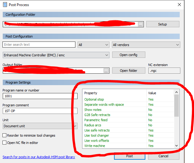

в построцессор добавить и при необходимости удалять, чем забыть написать на чистовой. ведь при черновой ничего страшного если забыл убрать g64
Re: Fusion 360
asher писал(а): ↑ или 64 P0.xx или решать это через Fusion 360 редактором постпроцессора?
alex_sar писал(а): ↑ Для точных операций руками вписываю.
Если есть возможность, то в посте прописать для чистовых G64 Р0.001 (или сколько нужно), а для черновых G64 Р10 (к примеру)
alex_sar
Сообщения: 1421
Репутация: 315
Re: Fusion 360
Сообщение alex_sar »
Там указывается точность в настройках операции, для контура точно , да и для генерации g-code в общем - тоже вроде указывается.
Я с разбегу её не нашёл в препроцессоре и забил. Наверное можно найти.
asher
Сообщения: 100
Зарегистрирован: 02 июл 2019, 12:56
Re: Fusion 360
Сообщение asher »
alex_sar писал(а): ↑ Там указывается точность в настройках операции, для контура точно , да и для генерации g-code в общем - тоже вроде указывается.
не нашел, вот сюда например можно добавить?
324.PNG (2320 просмотров) <a class='original' href='./download/file.php?id=189225&mode=view' target=_blank>Загрузить оригинал (33.39 КБ)</a>
Kupfershcmidt
Сообщения: 1762
Репутация: 323
Re: Fusion 360
Сообщение Kupfershcmidt »
Надо открывать и редактировать файл постпроцессора.

asher
Сообщения: 100
Re: Fusion 360
Сообщение asher »
Kupfershcmidt писал(а): ↑ Надо открывать и редактировать файл постпроцессора.
а как это сделать? удалить строчки могу, а вот как их добавить?

Kupfershcmidt
Сообщения: 1762
Репутация: 323
Re: Fusion 360
Добавляй, это не запрещено. Это инструмент, а пользоваться им это уже тебе самому надо. Возможно это даже не проблема постпроцессора.
Покажи хоть пост свой и код...а то это гадание какое-то....

alex_sar
Сообщения: 1421
Репутация: 315
Re: Fusion 360
asher писал(а): ↑01 дек 2020, 13:47
в интерфейс f360? да вроде никак.
сам постпроцессор это программка на простом скриптовом языке.
вот туда реально что-то добавить, по образу и подобию. программистом не обязательно для этого быть.
asher
Сообщения: 100
Re: Fusion 360
Сообщение asher »
всем спасибо за внимание, добавил свой жкод командой
writeBlock( ("мой жи код"));
Argon-11
Сообщения: 1955
Репутация: 461
Re: Fusion 360
Сообщение Argon-11 »
asher писал(а): ↑ добавил свой жкод командой
Наверное, я поздно об этом, но уже когда-то выкладывал пост с G64
linuxcnc.zip
(10.13 КБ) 160 скачиваний
В окошке свойств можно отключить G64 или исправить допуски (P smoothing tolerance и Q smoothing tolerance).

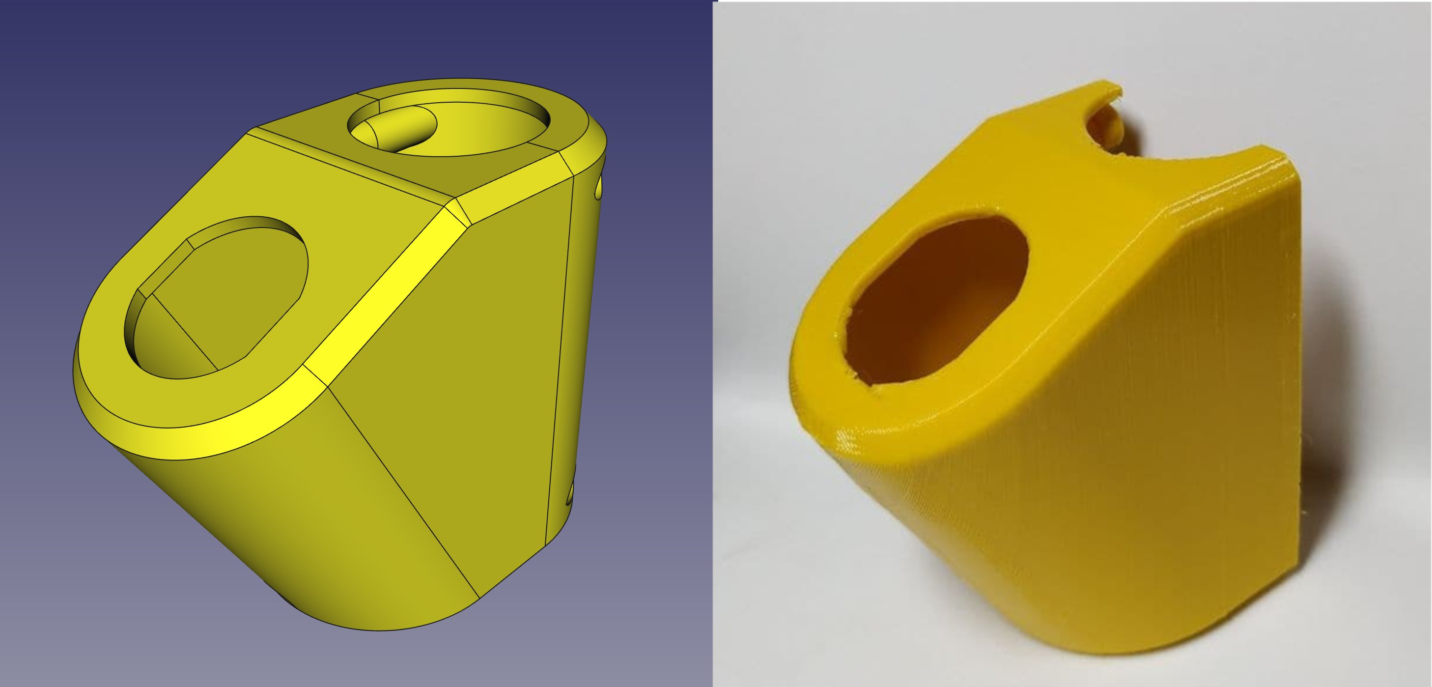

andergrin
Сообщения: 34
Зарегистрирован: 04 ноя 2019, 11:59
Репутация: 4
Re: Fusion 360
Сообщение andergrin »
MX_Master писал(а): ↑01 дек 2020, 16:57 Пока что осваиваю скетчи во FreeCAD, учусь ползать :) нашёл ещё недорогой CamBam на случай несложного 3Д моделирования и 2.5Д обработки на ЧПУ
Хорошо, что не бросаете. Я уже вовсю там моделирую. Вот, к примеру, деталь. Отпечатана на 3D принтере.
https://d2t1xqejof9utc.cloudfront.net/c ... inal.FCStd
EnitUZKXIAcxcno.jpg (2087 просмотров) <a class='original' href='./download/file.php?id=189310&mode=view' target=_blank>Загрузить оригинал (169.86 КБ)</a>
Re: Fusion 360
Молодец, орёл :beer_blow:
ЗЫ программ для 3Д моделирования под Linux довольно много. Слайсеры тоже есть. А вот САМ редакторов на 3/4/5 осей не по конским ценам уже нет :wik:
