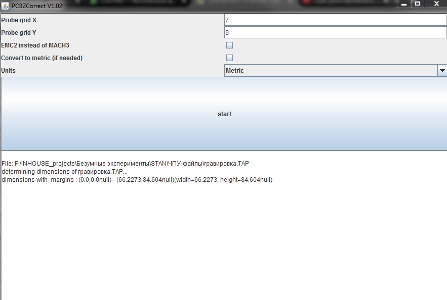

В чем может быть проблема? Нажимаю на старт и ничего...
пробовал и дефолтным и поправленным приложением.
на всякий случай файл приложил (переименовать txt в tap)

Есть там какая-то проблема с ориентацией платы, по-моему как раз когда высота платы больше ширины программа зачастую и виснет.stetz.anton писал(а):В чем может быть проблема? Нажимаю на старт и ничего...

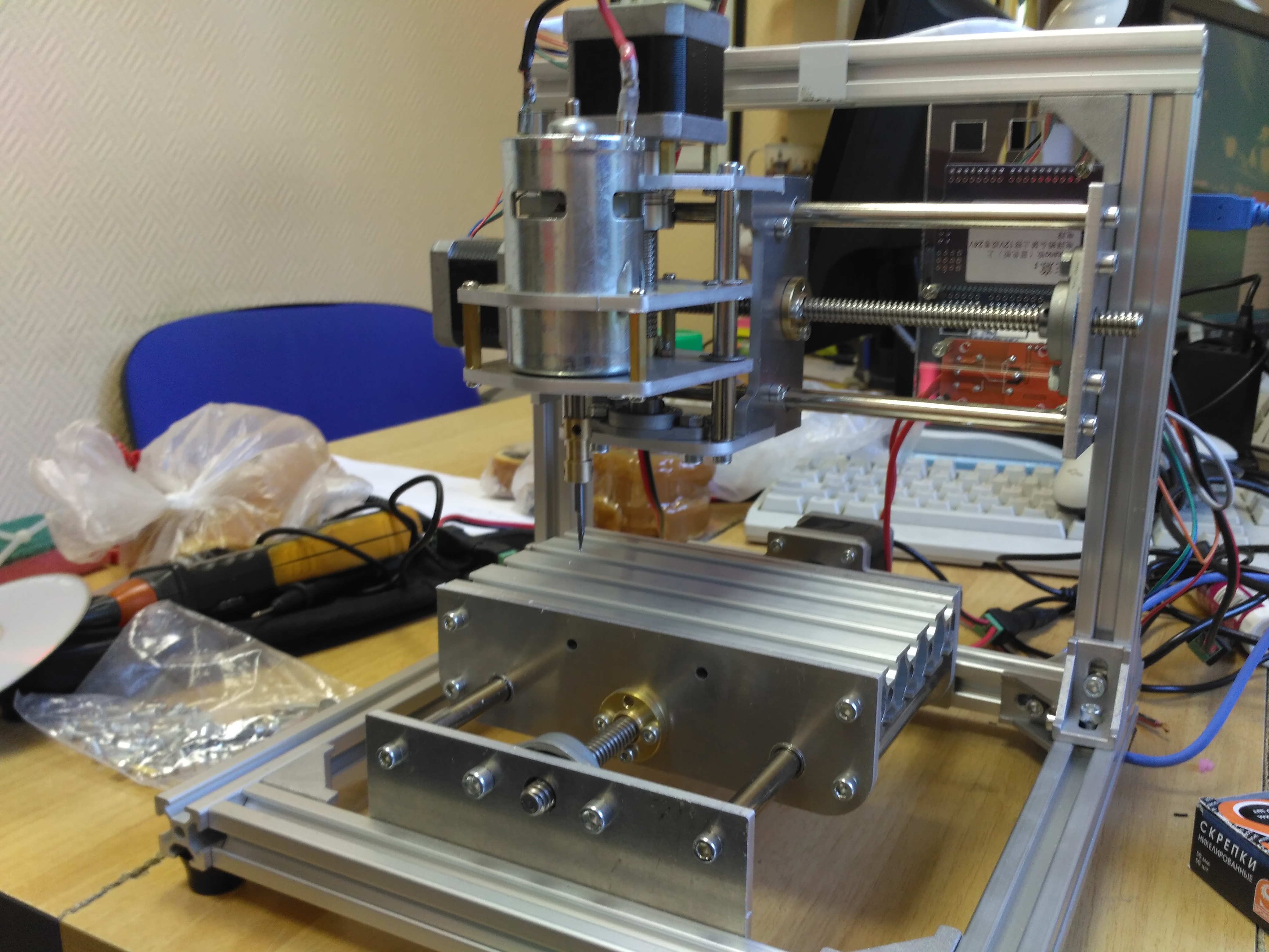

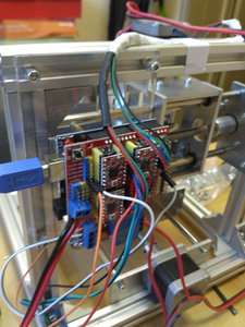

Доброго дня уважаемы профи.
Подскажите, можно ли , на таком чудо техники гравировать п.платы?
- selenur
- Почётный участник
- Сообщения: 4605
- Зарегистрирован: 21 авг 2013, 19:44
- Репутация: 1622
- Настоящее имя: Сергей
- Откуда: Новый Уренгой
- Контактная информация:
Можно, но без предварительного сканирования кривизны поверхности печатной платы, получится не очень хорошо, а с применением ардуины и GRBL прошивки, вроде не встречались решения для сканирования.
