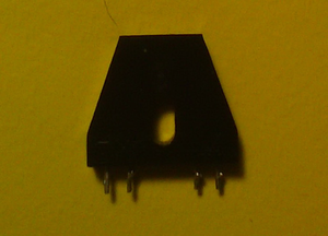

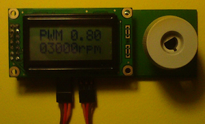

Регулятор + тахометр (датчит тахометра оптический бесконтактыный) + энкодер (на фото справа белая крутилка (; )

2cme, после такого фото я начал жалеть, что в своем сервотестере не предусмотрел оптодатчик :) Отличный девайс получился!

kernel писал(а):2cme, после такого фото я начал жалеть, что в своем сервотестере не предусмотрел оптодатчик :) Отличный девайс получился!
kernel, спасибо. Кслову пару человек у меня приобрели данный девайс.
Во вложении сделал небольшое видео, а также фото одного очень удобного второго вида (отражательный) датчика с которым работает данный девайс. Также есть дополнительные функции.

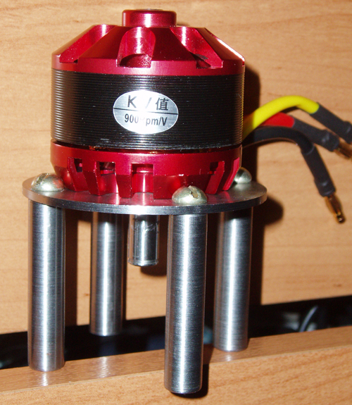

kernel писал(а):Блин... сегодня запустил таки движок C5045.
Можешь сделать фото?
Фото (только с подложки шпинделя не стал снимать его, поэтому "ноги" торчат):
PC113589.JPG (10868 просмотров) <a class='original' href='./download/file.php?id=10017&mode=view' target=_blank>Загрузить оригинал (343.18 КБ)</a>
Вот заснял его работу на оборотах чуть более средних.
https://www.youtube.com/watch?v=5vLeZBAr-R4
Буду менять сам шпиндель - вместо вала ставить напрямую ER11-8mm. Уже лежат итальянские подшипники для него :) Хотя и тут без токарки не обойтись. Вообще после работы со шпинделем-китайцем бесколлекторником на частотнике снова пожалел, что вообще взялся за этот авиамоделькошпиндель-самоделку :(

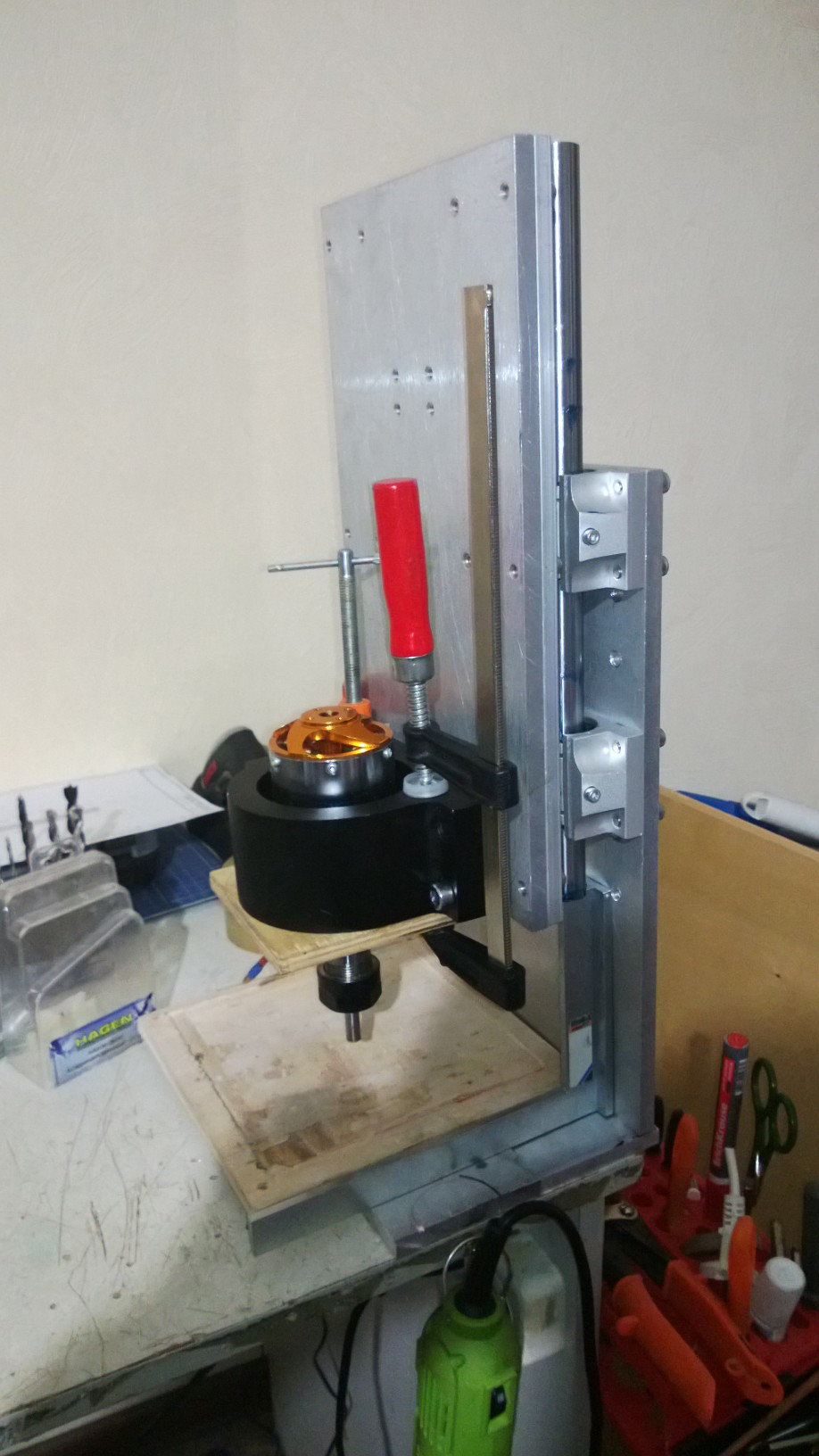

Собрал себе временно из ось Z вертикальную сверлилку на моторе от модели. Патрон ER-20 движок 67мм в диаметре ну и вал у патрона 10 мм.
