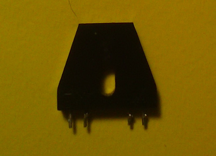

Во вложении сделал небольшое видео, а также фото одного очень удобного второго вида (отражательный) датчика с которым работает данный девайс. Также есть дополнительные функции.
opto2.png (10795 просмотров) <a class='original' href='./download/file.php?id=9936&mode=view' target=_blank>Загрузить оригинал (322.43 КБ)</a>

Re: Шпиндель с RC-модельным двигателем
Сообщение kernel »
2cme, это в видео движок такой тихий или записалось так?
У меня сервопривод есть щеточный, уже 2 года применить его не могу. Думаю оттуда что-ли снять оптодатчик...
Блин... сегодня запустил таки движок C5045. Он потише, конечно, предыдущего, но на чуть более средних оборотах стоит очень громкий высокочастотный визг. Такое ощущение, что воздух с крыльчатки выходит как из свистка. Даже не уверен, что балансировка спасет...

Двигатель работает довольнатаки тихо, и микрофон был на удалении. При фрезеровке значительный "саунд трек" идет от фрезы при обработке заготовки.
А девайс еще для автоматизации вкл./выкл. подключается к: 1) USB; 2) к пину вкл./выкл. 3) ШИМ.
kernel писал(а):У меня сервопривод есть щеточный, уже 2 года применить его не могу.
У щеточных ресур невелик, мощность при тех же габаритах несопоставима мала по сравнению с бесколлекторниками, поэтому сейчас даже не рассматриваю ...
kernel писал(а):Думаю оттуда что-ли снять оптодатчик...
В принтерах струйных есть датчики, в продаже свободно есть на любой вкус.
