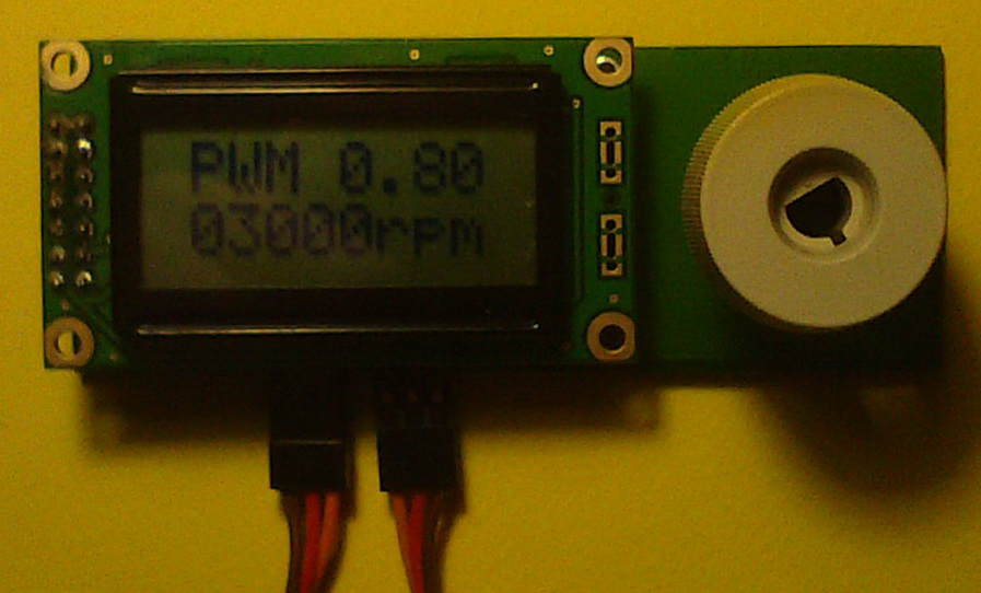

Регулятор + тахометр (датчит тахометра оптический бесконтактыный) + энкодер (на фото справа белая крутилка (; )

2cme, после такого фото я начал жалеть, что в своем сервотестере не предусмотрел оптодатчик :) Отличный девайс получился!
