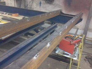

3. это был первый опыт в таком профиле. впервые пользовался сваркой. в след раз я бы более аккуратнее подходил к вопросам. меньше торопился бы.
а по-другому бы сделал так, вместо фрезера, поставил бы голову для гидроабразивной резки ;) и было бы у меня 2 станка ;)
и хотел бы выразить огромную благодарность NikolayUa24, за всё его терпение, за все его советы и подсказки. без него - не было бы и этого станка =)
20160201_170652[1].jpg (4852 просмотра) <a class='original' href='./download/file.php?id=70422&sid=88e4cc77ddcb524f2d30df2d197929aa&mode=view' target=_blank>Загрузить оригинал (531.39 КБ)</a>

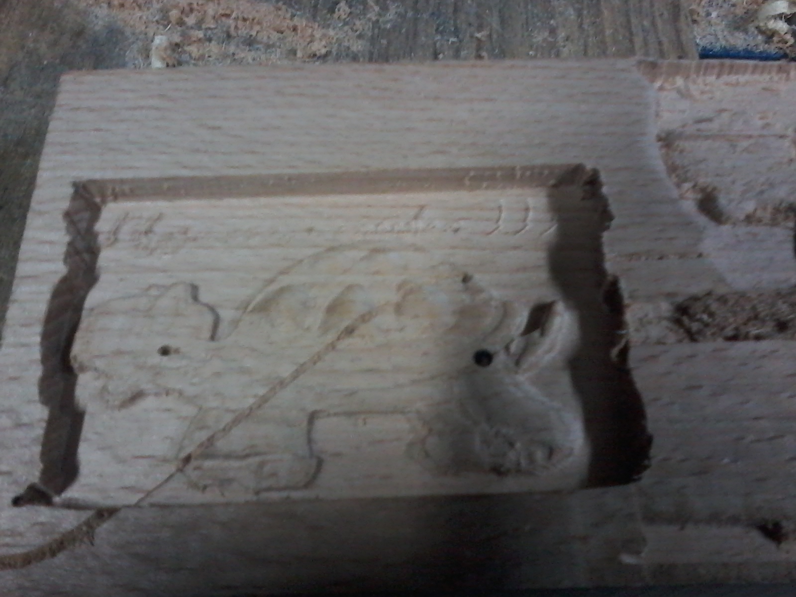

почему то самопроизвольно выключается компьютер
поэтому деталь не дорезалась =((((
где медалька то?
IMAG0480.jpg (4825 просмотров) <a class='original' href='./download/file.php?id=70631&sid=88e4cc77ddcb524f2d30df2d197929aa&mode=view' target=_blank>Загрузить оригинал (456.05 КБ)</a>

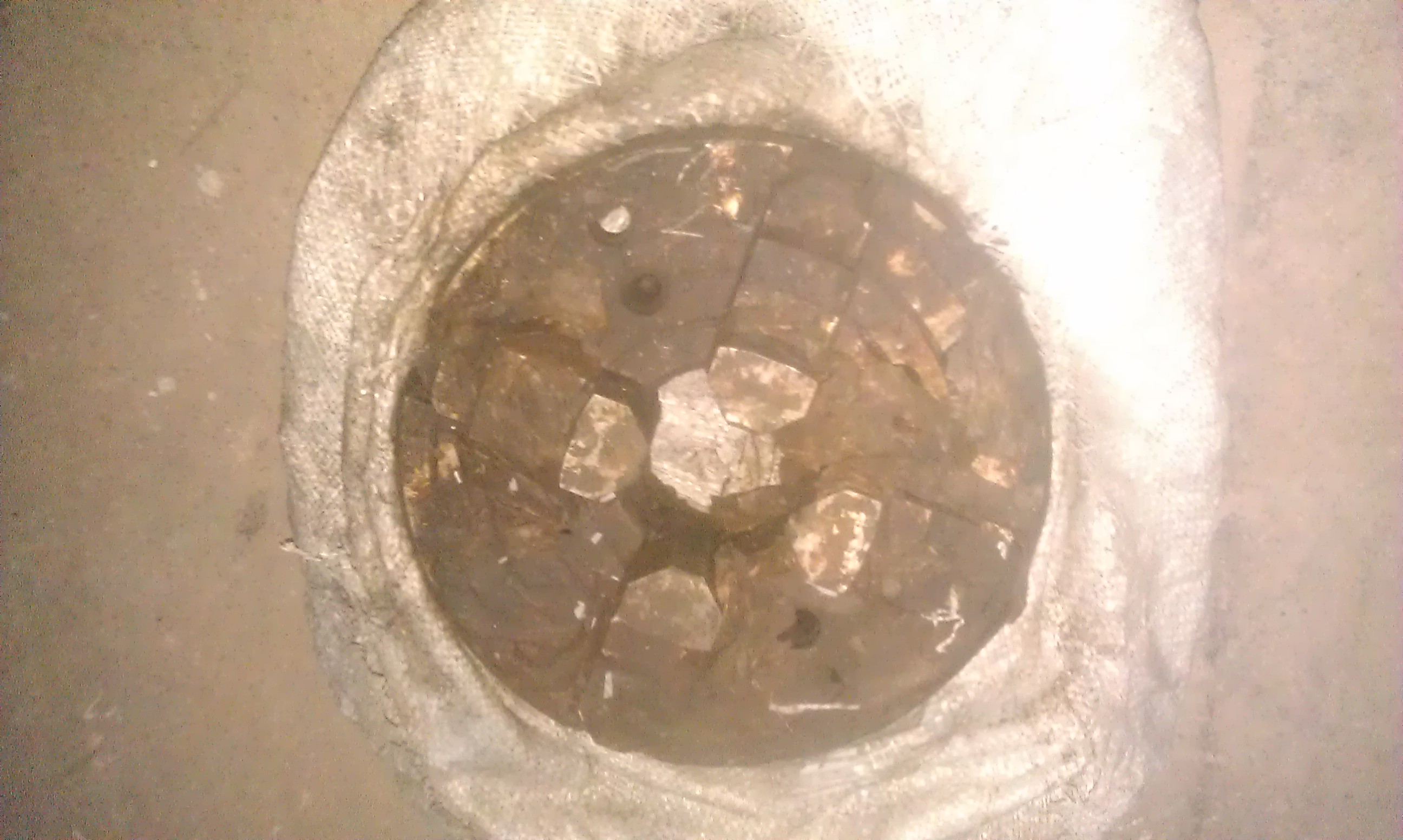

приехал ко мне патрон 250мм
как его отмыть от солидола?
теперь надо думать как его подружить с червячным редуктором

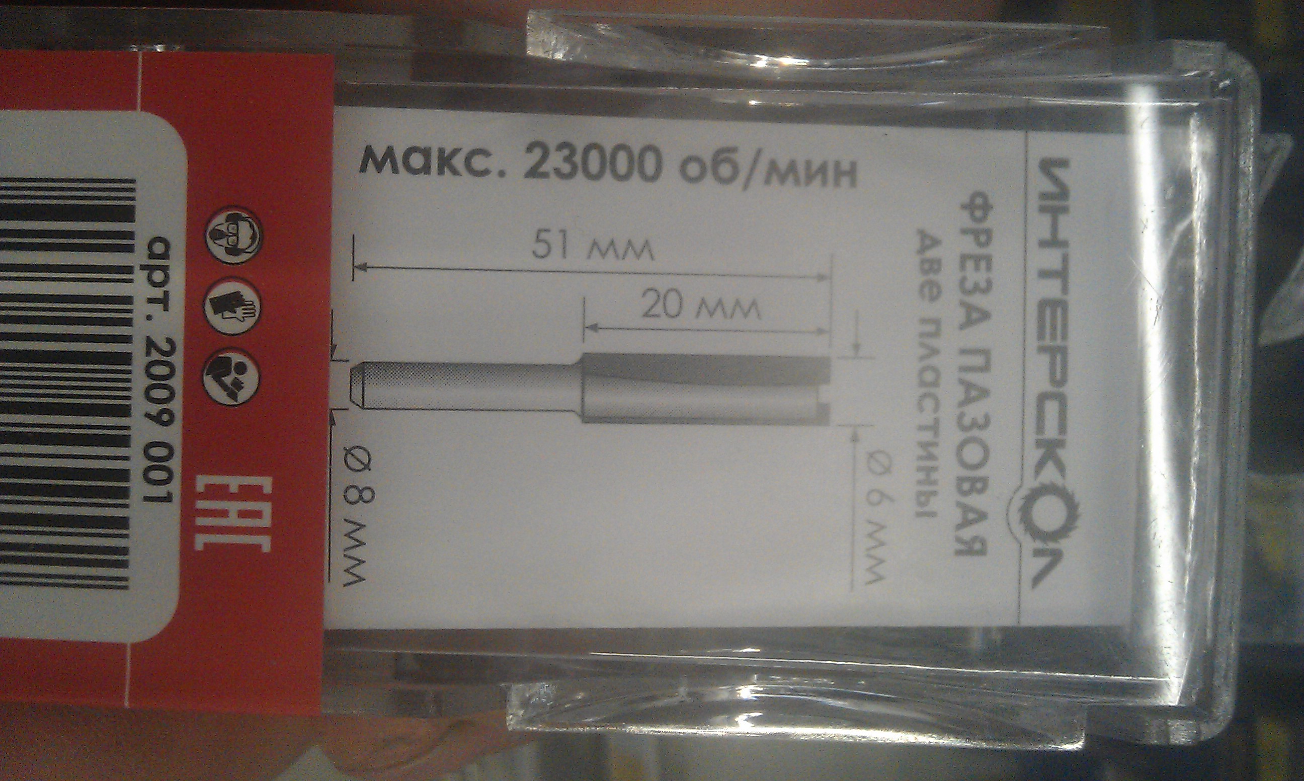

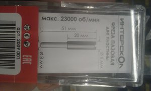

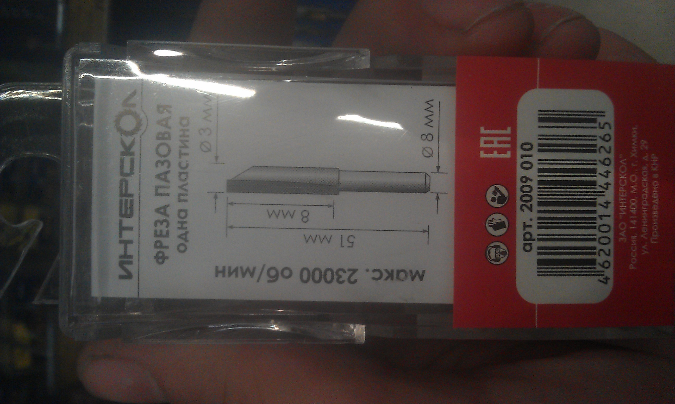

можно ли поставить такую фрезу для раскроя фанеры? (4422 просмотра) <a class='original' href='./download/file.php?id=72875&sid=88e4cc77ddcb524f2d30df2d197929aa&mode=view' target=_blank>Загрузить оригинал (655.14 КБ)</a>
можно ли поставить такую фрезу для раскроя фанеры? (4422 просмотра) <a class='original' href='./download/file.php?id=72876&sid=88e4cc77ddcb524f2d30df2d197929aa&mode=view' target=_blank>Загрузить оригинал (814.84 КБ)</a>
вот и сам патрон (4422 просмотра) <a class='original' href='./download/file.php?id=72877&sid=88e4cc77ddcb524f2d30df2d197929aa&mode=view' target=_blank>Загрузить оригинал (567.16 КБ)</a>
вот и сам патрон

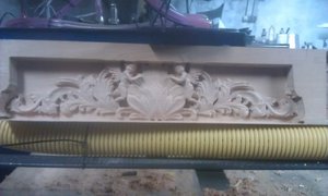

подступенек. дуб (4422 просмотра) <a class='original' href='./download/file.php?id=72878&sid=88e4cc77ddcb524f2d30df2d197929aa&mode=view' target=_blank>Загрузить оригинал (246.18 КБ)</a>
подступенек. дуб

Первый из двух показанных получше будет, а направляющие лучше линейные, хотя все зависит от веса портала со всей переферией, для каких целей станок?

Caponi писал(а):как его отмыть от солидола?
Купи, вот такую штуку OKS2661, всё отчистит без проблем! ;)

Predator писал(а):Купи, вот такую штуку OKS2661, всё отчистит без проблем! ;)
уже отмыл бензином "галоша" =)
хотел спросить. вот на нём 4 кулачка, каждый регулируется по отдельности - это хорошо или плохо?
Галоша- это так, детям поиграться :)
Патрон не самоцентрирующийся, нужен, например для того, чтобы выставлять детали со смещенным центром - эксцентричные.
