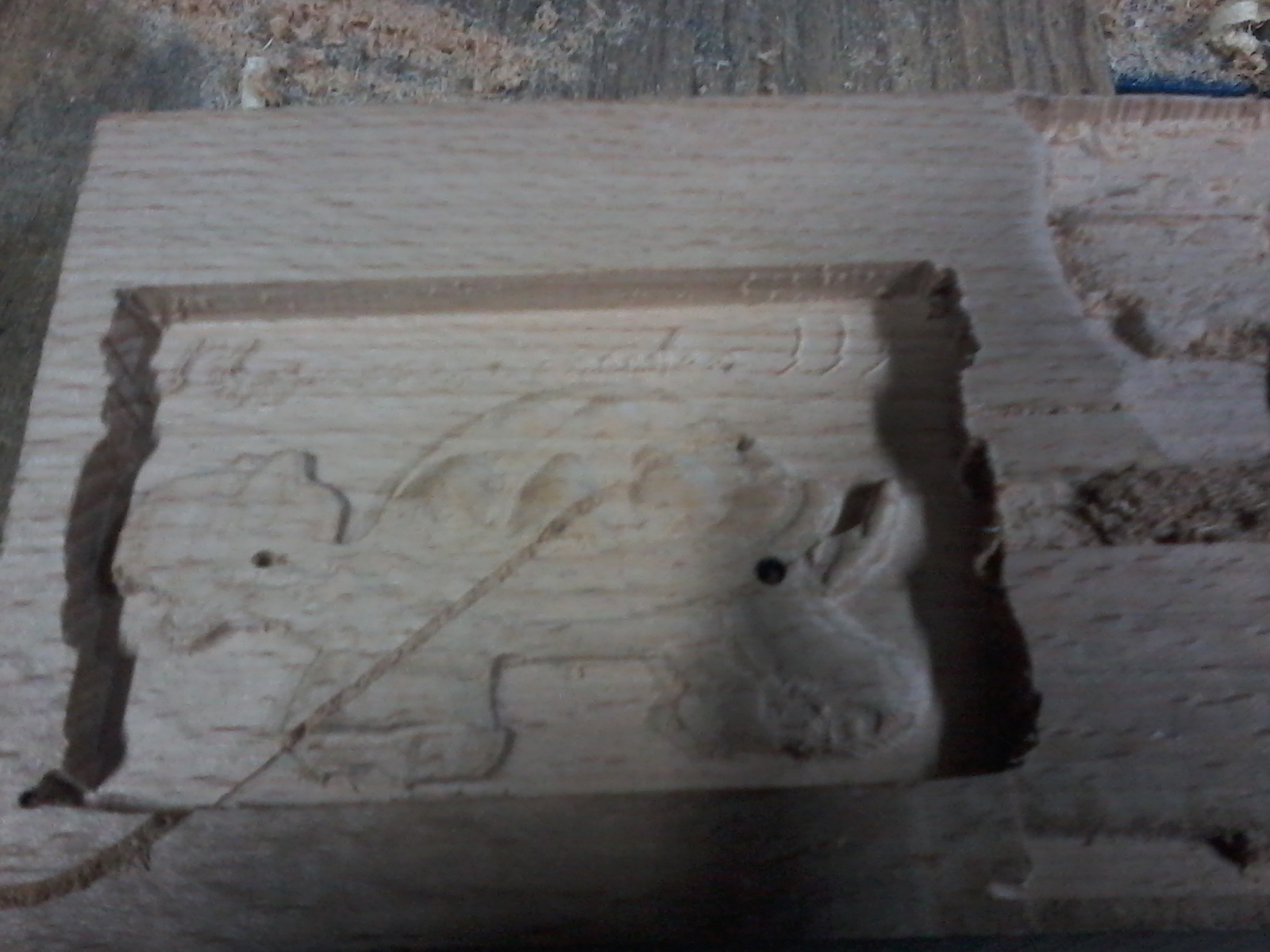

станок поехал, шпиндель закрутился
попробовал резать по тому, что было в наличии, а было только кусок сырой сосны
поэтому, видно что что-то режится, но непонятно что (пробовал какой то пример УП из папки с МАЧем)
что там надо для медальки????

почему то самопроизвольно выключается компьютер
поэтому деталь не дорезалась =((((
где медалька то?

Re: ЧПУ станок 3000х2000 на основе мечмейт
Caponi писал(а):где медалька то?
Где-то фрезеруется :hehehe:
