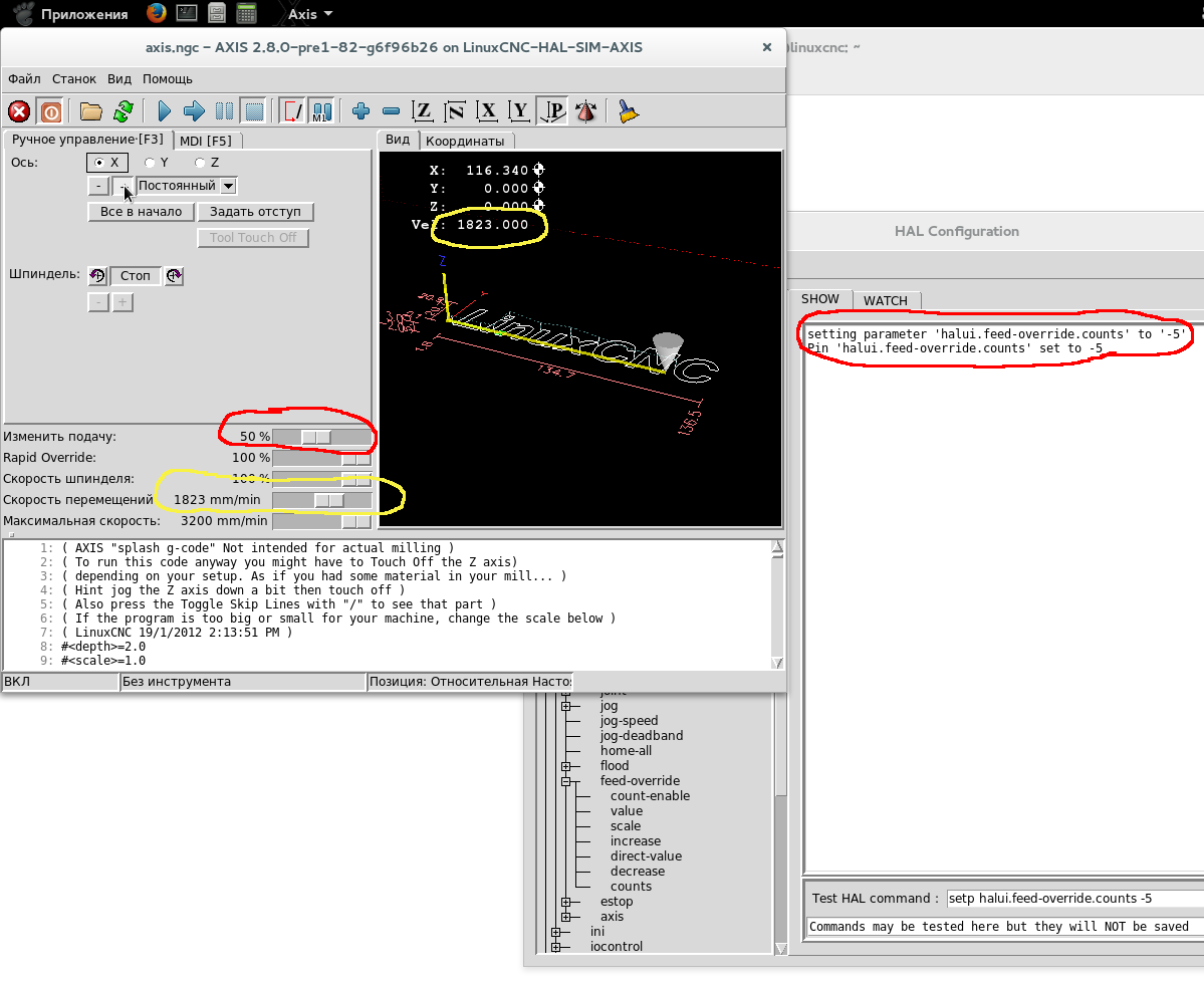

покажи вывод
halcmd show pin halui.feed-override
Re: нестандартная рабочая зона на ЕМС для робота
over.png (2709 просмотров) <a class='original' href='./download/file.php?id=45055&mode=view' target=_blank>Загрузить оригинал (264.82 КБ)</a>

Это да, но
Nick писал(а):Я специально пробовал, менял halui.feed-override и гонял стрелками с клавиатуры - скорость меняется.
Еще сейчас попробовал поменять feedoverride ползунком - также скорость ручного перемещения изменилась, такое ощущение, что jog от кнопок работает на скорости подачи...

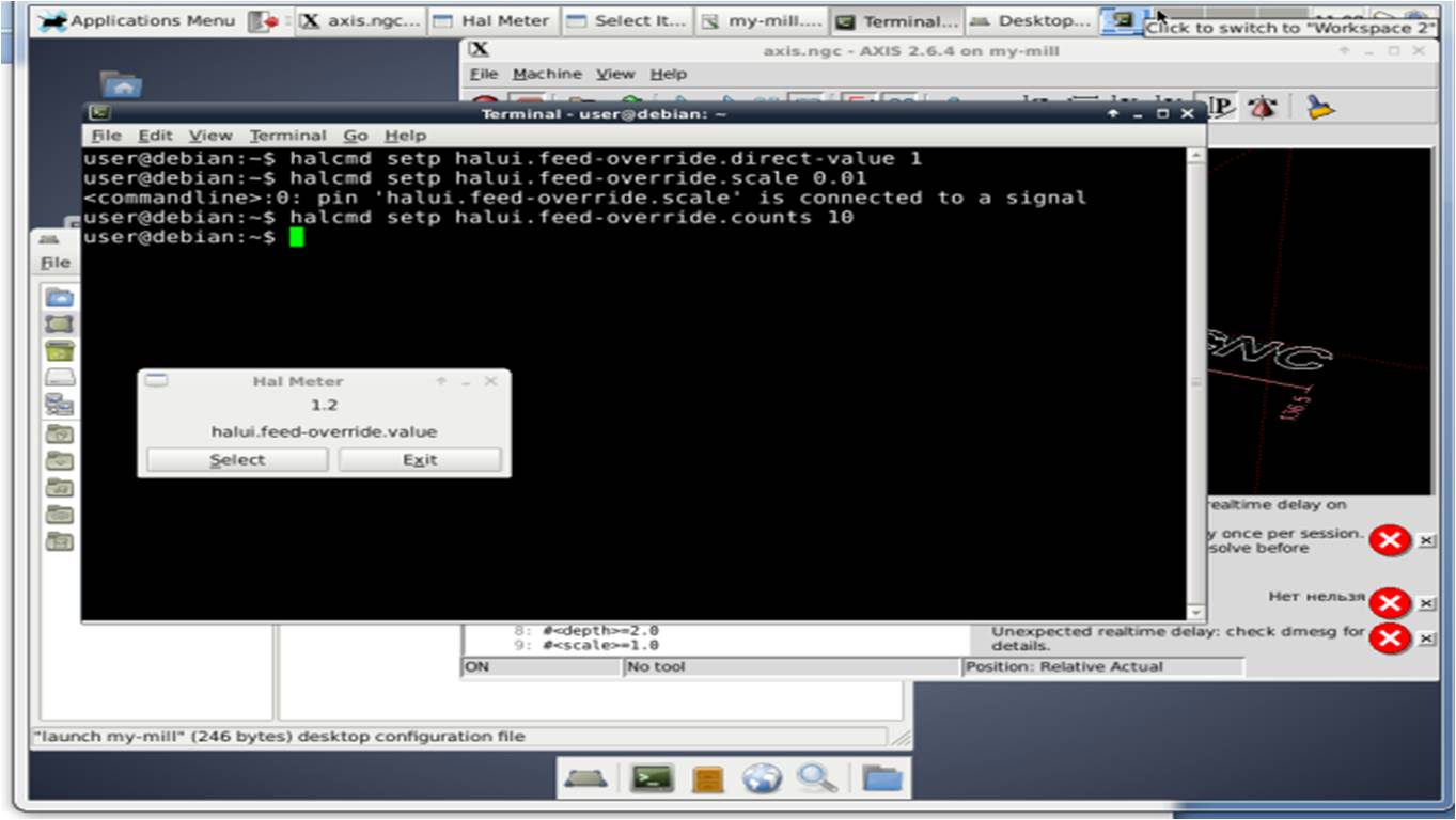

это строчка для консоли, после всех твоих манипуляций.
А можешь просто сделать
halui.feed-override.direct-value 1
halui.feed-override.scale 0.01
halui.feed-override.counts 10
только именно в таком порядке.
Да, если потом кто-нибудь дернет бегунок, это значене будет игнорироваться....

Nick писал(а):А можешь просто сделать
Это в терминале надо попробовать?
Если да, пишет что "not found"

В halmeter сигнал halui.feed-override.direct-value 1 меняется когда двигаю ползунок.
Дорогу осилит идущий!
Тима писал(а):Это в терминале надо попробовать?
Это уже нет :)
чтобы в терминале в начало каждой строчки добавить halcmd setp
Сообщение Тима »
1.jpg (2695 просмотров) <a class='original' href='./download/file.php?id=45056&mode=view' target=_blank>Загрузить оригинал (91.35 КБ)</a>
И...? Что должно произойти?
Тоже самое, как если ты передвинешь ползунок корректора подачи -> плюс скорось перемещений от кнопок должна измениться.

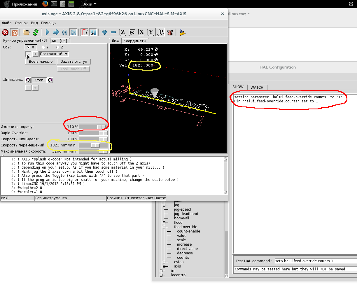

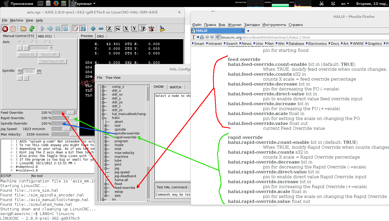

fo1.png (2677 просмотров) <a class='original' href='./download/file.php?id=45057&mode=view' target=_blank>Загрузить оригинал (133.23 КБ)</a>
fo2.png (2677 просмотров) <a class='original' href='./download/file.php?id=45058&mode=view' target=_blank>Загрузить оригинал (133.22 КБ)</a>
Я тоже так умею и у меня вот так:
http://youtu.be/Pq9BN0tZOLI
