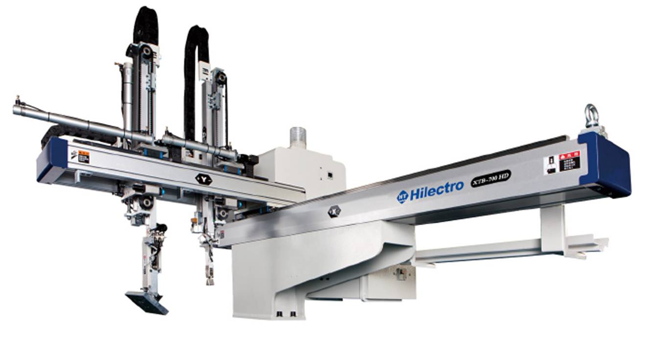

В силу сложившихся обстоятельств, есть вероятность что придется переделать управление одного китайского робота.
Вот такого:
Р.jpg (3905 просмотров) <a class='original' href='./download/file.php?id=43731&mode=view' target=_blank>Загрузить оригинал (56.48 КБ)</a>
Только с одной осью Z.
Возникли проблемы с программированием, а китайцы тянут резину, то алгоритм им пришли, то фотки, то видео, то новый год у них....
Дело в том, что робот не является свободно-программируемым. У него есть определенная последовательность команд, а мы можем только координаты подставлять.

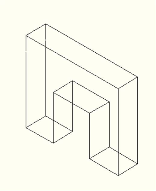

Ток вот, решил пересадить робот на ЕМС и теперь требуется сделать для него нестандартную рабочую зону, чтоб программно не давал выходить за его пределы.
Требуемая рабочая зона выглядит так:
Рис.jpg (3905 просмотров) <a class='original' href='./download/file.php?id=43732&mode=view' target=_blank>Загрузить оригинал (18.63 КБ)</a>
Можно ли это реализовать?

Тима писал(а):Можно ли это реализовать?
Смотря что надо делать при нарушении границ рабочей зоны.
Есои просто останавливать станок, то можно.

Если просто останавливать, то можно в HAL сравнивать координаты с помощью wcomp и генерить E-Stop при заходе в запрещённую зону.
Nick писал(а):на уровне выдачи задания двигателям уже после axis.n.position-cmd? Или в кинематике?
Без разницы. Главный вопрос: что делать при попытке заехать в запрещённую зону.

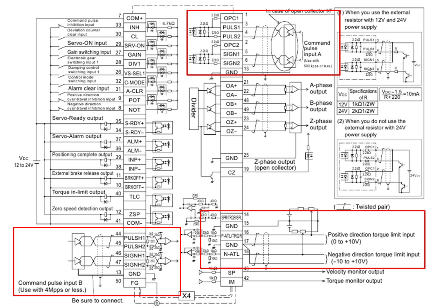

Вот еще вопрос. Вот схема:
Рис1.jpg (3768 просмотров) <a class='original' href='./download/file.php?id=43895&mode=view' target=_blank>Загрузить оригинал (203.02 КБ)</a>
Верхний канал - степ/дир, нижний левый - скоростной канал степ/дир(по нему сейчас управляется), а нижний правый как понять?
Написано прямое вращение 0..10в, обратное вращение -10..10в.
Это как? Или опечатка?
Дорогу осилит идущий!
