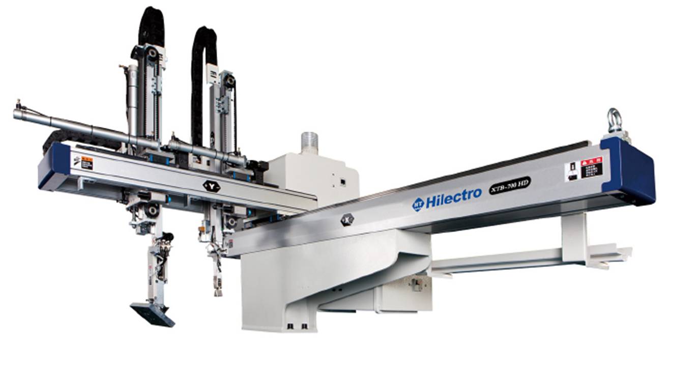

Всем доброго!
В силу сложившихся обстоятельств, есть вероятность что придется переделать управление одного китайского робота.
Вот такого:
Р.jpg (4095 просмотров) <a class='original' href='./download/file.php?id=43731&sid=edaa121e735b611b1a5eaaa766a5f187&mode=view' target=_blank>Загрузить оригинал (56.48 КБ)</a>
Только с одной осью Z.
Возникли проблемы с программированием, а китайцы тянут резину, то алгоритм им пришли, то фотки, то видео, то новый год у них....
Дело в том, что робот не является свободно-программируемым. У него есть определенная последовательность команд, а мы можем только координаты подставлять.

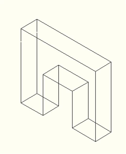

Ток вот, решил пересадить робот на ЕМС и теперь требуется сделать для него нестандартную рабочую зону, чтоб программно не давал выходить за его пределы.
Требуемая рабочая зона выглядит так:
Рис.jpg (4095 просмотров) <a class='original' href='./download/file.php?id=43732&sid=edaa121e735b611b1a5eaaa766a5f187&mode=view' target=_blank>Загрузить оригинал (18.63 КБ)</a>
Можно ли это реализовать?

Тима писал(а):Можно ли это реализовать?
Смотря что надо делать при нарушении границ рабочей зоны.
Есои просто останавливать станок, то можно.

Я вот тоже сижу, думаю на каком уровне можно рабочую область ограничить...
на уровне выдачи задания двигателям уже после axis.n.position-cmd? Или в кинематике?
Re: нестандартная рабочая зона на ЕМС для робота
Если просто останавливать, то можно в HAL сравнивать координаты с помощью wcomp и генерить E-Stop при заходе в запрещённую зону.
Nick писал(а):на уровне выдачи задания двигателям уже после axis.n.position-cmd? Или в кинематике?
Без разницы. Главный вопрос: что делать при попытке заехать в запрещённую зону.

UAVpilot писал(а):Главный вопрос: что делать при попытке заехать в запрещённую зону.
Вариант с E-stop, вполне устраивает. И если можно, вывод соответствующего сообщения.
