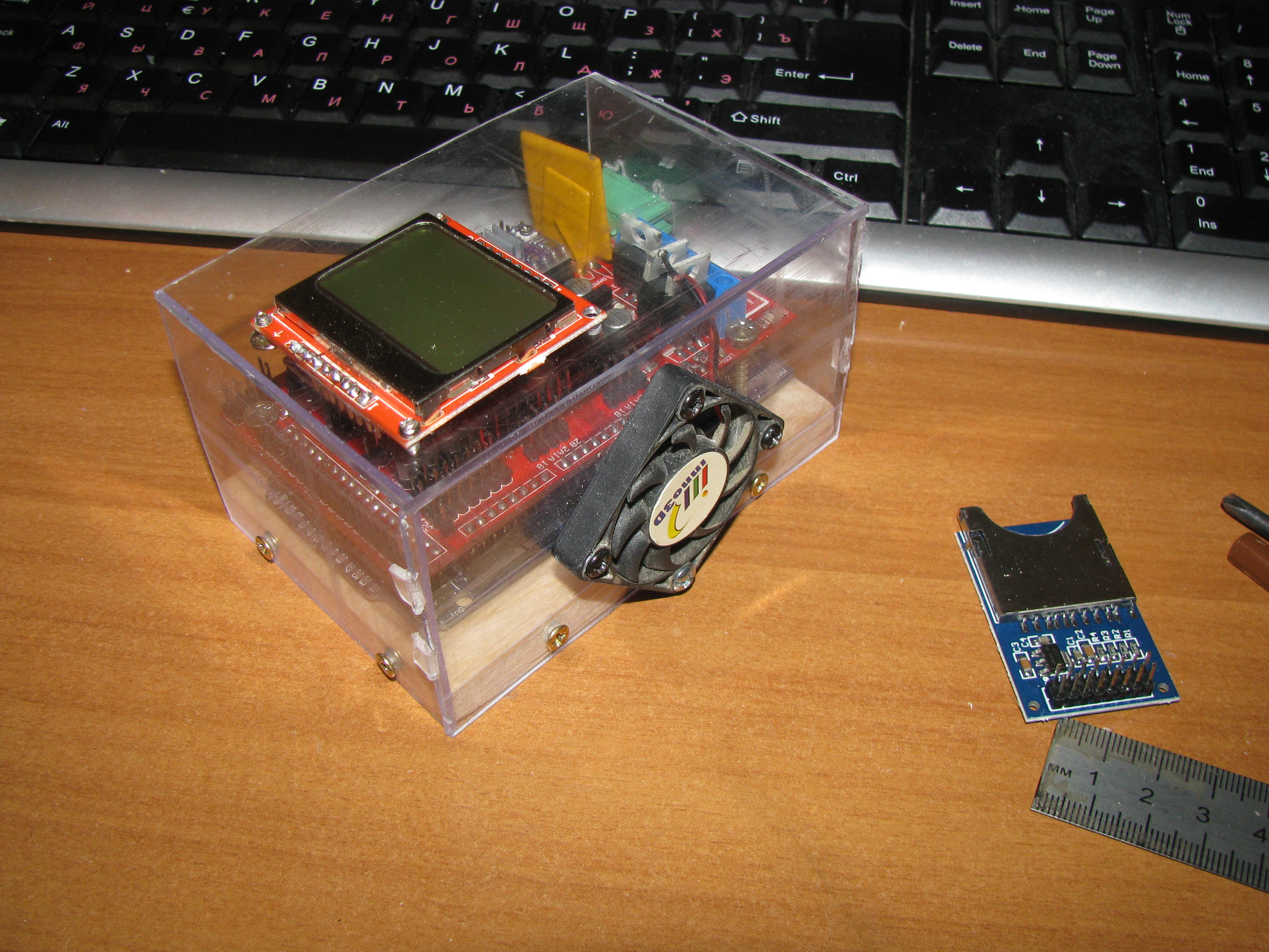

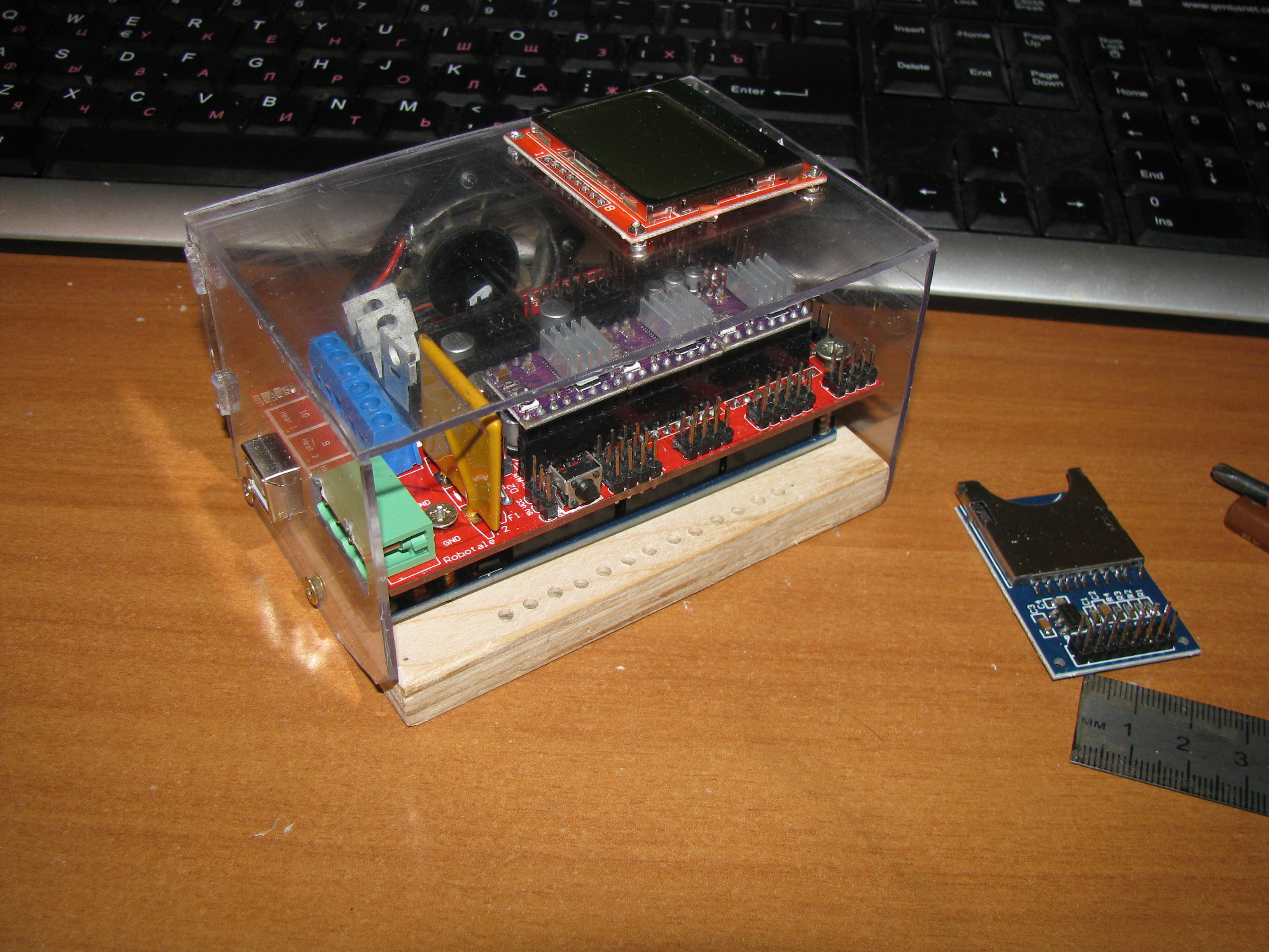

Дело было вечером, делать было нечего. :)
Пока нашелся свободный день, не стал ждать полного сбора ЧПУ, а вырезал своими ручками корпус для ардуинки)
Куллер стоит на вдувание, в качестве задней стенки будет портал станка, закреплю на уголки.
В верхней крышке добавлю отверстия для проводов и дополнительно насверлю вентиляцию. Также вырежу выемку под слот SD карты и склею корпус дихлорэтаном.
IMG_2807.JPG (3197 просмотров) <a class='original' href='./download/file.php?id=46008&mode=view' target=_blank>Загрузить оригинал (1.03 МБ)</a>
IMG_2806.JPG (3197 просмотров) <a class='original' href='./download/file.php?id=46007&mode=view' target=_blank>Загрузить оригинал (1000.72 КБ)</a>

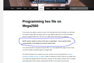

интересно, а Arduino UNO потянет ЧПУ?
Ovaday
Сообщения: 424
Репутация: 70
Откуда: г. Уфа
Re: Сборка бюджетного ЧПУ поле А4 на Arduino+RAMPS
Сообщение Ovaday »
l3n1n писал(а):интересно, а Arduino UNO потянет ЧПУ?
Должен потянуть, я брал мегу чисто из-за того, что еще имеется задумка поменять шпиндель на экструдер и запустить как 3д принтер.
Для UNO есть GRBL SHIELD, который имеет полную поддержку G-кода под мач, на сколько я знаю.

Сообщения: 8167
Репутация: 1589
Сообщение nkp »

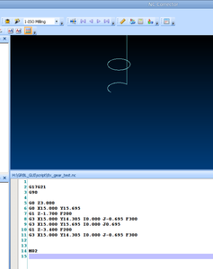

Сообщения: 8167
Репутация: 1589
Сообщение nkp »
Den4ik писал(а):дайте плиз короткий G-code
G17G21
G90
G0 Z3.000
G0 X15.000 Y15.695
G1 Z-1.700 F200
G3 X15.000 Y14.305 I0.000 J-0.695 F300
G3 X15.000 Y15.695 I0.000 J0.695
G1 Z-3.400 F200
Выделение_021.png (3167 просмотров) <a class='original' href='./download/file.php?id=46028&mode=view' target=_blank>Загрузить оригинал (25.9 КБ)</a>
если у тебя винд - поставь NC Corrector - очень помогает проверять g-код
если линукс - емс делает это тоже хорошо

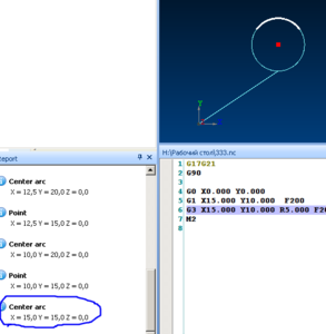

Den4ik писал(а):детище делает первые шаги!!!!
пока умеем ходить только прямо))))
подскажите как правильно сделать одно круговое движение с центром х15 у15 !!
у-
(х+ 0 х-) P:s поле 38х38х16.7 home X0 Y0 Z0
у+
помогите с кодом
G02 x15 y15 R5 f200
ну ни как не хочет шагать

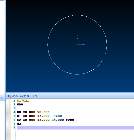

Сообщения: 8167
Репутация: 1589
Сообщение nkp »
Den4ik писал(а):да,
значит система исправна , с чем и поздравляю!!!
Den4ik писал(а):и это дуга а мне нужен круг с заданным радиусом и центром
а это уже за деньги , потому как уровень сложности тут на порядок выше))))
Сообщения: 8167
Репутация: 1589
Сообщение nkp »
G17G21
G90
G0 X0.000 Y0.000
G1 X0.000 Y5.000  F200
G3 X0.000 Y5.000 R5.000 F200
M2
G17G21
G90
G0 X0.000 Y0.000
G3 X0.000 Y5.000 R-5.000 F200
M2

Откуда: Тюменская обл
Сообщение Den4ik »
Den4ik писал(а): подскажите как правильно сделать одно круговое движение с центром х15 у15 !!
у-
у+
Сообщения: 8167
Репутация: 1589
Сообщение nkp »
так пойдет?
