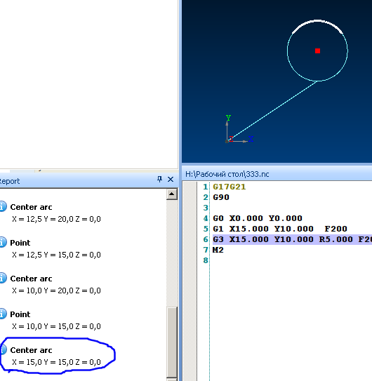

Den4ik писал(а):детище делает первые шаги!!!!
пока умеем ходить только прямо))))
подскажите как правильно сделать одно круговое движение с центром х15 у15 !!
у-
(х+ 0 х-) P:s поле 38х38х16.7 home X0 Y0 Z0
у+
помогите с кодом
G02 x15 y15 R5 f200
ну ни как не хочет шагать
Сообщения: 8167
Репутация: 1589
Re: Сборка бюджетного ЧПУ поле А4 на Arduino+RAMPS
Сообщение nkp »
Den4ik писал(а):у ни как не хочет шагать
а код ,который выше,хочет шагать??

да, но минус на + изменил
и это дуга а мне нужен круг с заданным радиусом и центром
Сообщения: 8167
Репутация: 1589
Сообщение nkp »
Den4ik писал(а):да,
значит система исправна , с чем и поздравляю!!!
Den4ik писал(а):и это дуга а мне нужен круг с заданным радиусом и центром
а это уже за деньги , потому как уровень сложности тут на порядок выше))))

G17G21
G90
G0 X0.000 Y0.000
G1 X0.000 Y5.000  F200
G3 X0.000 Y5.000 R5.000 F200
M2
G17G21
G90
G0 X0.000 Y0.000
G3 X0.000 Y5.000 R-5.000 F200
M2
Den4ik

спасибо , но у меня 0 в углу и коры не принимают отрицательных значений
Сообщения: 8167
Репутация: 1589
Сообщение nkp »
Den4ik писал(а):спасибо , но у меня 0 в углу
не совсем понял...
вот окружность ,с центром в начале координат и полож. величиной радиуса:

координата не может быть меньше радиуса, так как она не может принимать отрицательное значение( 0 это угол стола а не центр)
Сообщения: 8167
Репутация: 1589
Сообщение nkp »
Den4ik писал(а):координата не может быть меньше радиуса, так как она не может принимать отрицательное значение( 0 это угол стола а не центр)
рад бы тебе помочь - но не до конца понимаю - что требуется...
сперва у тебя отказывались работать дуги вообще , "шагало" только отрезками...
потом "заработали" и дуги...
сейчас что не работает????

при круге с корами Х0 У0 с радиусом 5 , координаты должны принять значения от-5 до +5, но у меня -5 это за пределами стола

Den4ik писал(а): подскажите как правильно сделать одно круговое движение с центром х15 у15 !!
у-
у+
Сообщения: 8167
Репутация: 1589
Сообщение nkp »
так пойдет?
