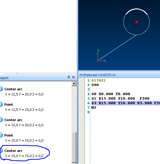

Den4ik писал(а):детище делает первые шаги!!!!
пока умеем ходить только прямо))))
подскажите как правильно сделать одно круговое движение с центром х15 у15 !!
у-
(х+ 0 х-) P:s поле 38х38х16.7 home X0 Y0 Z0
у+
помогите с кодом
G02 x15 y15 R5 f200
ну ни как не хочет шагать

Сообщения: 8167
Репутация: 1589
Re: Сборка бюджетного ЧПУ поле А4 на Arduino+RAMPS
Сообщение nkp »
так пойдет?
Выделение_026.png (3104 просмотра) <a class='original' href='./download/file.php?id=46044&sid=ae0e0d9f3434afc5e382d739c01206cf&mode=view' target=_blank>Загрузить оригинал (19.7 КБ)</a>
