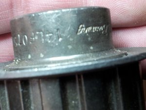

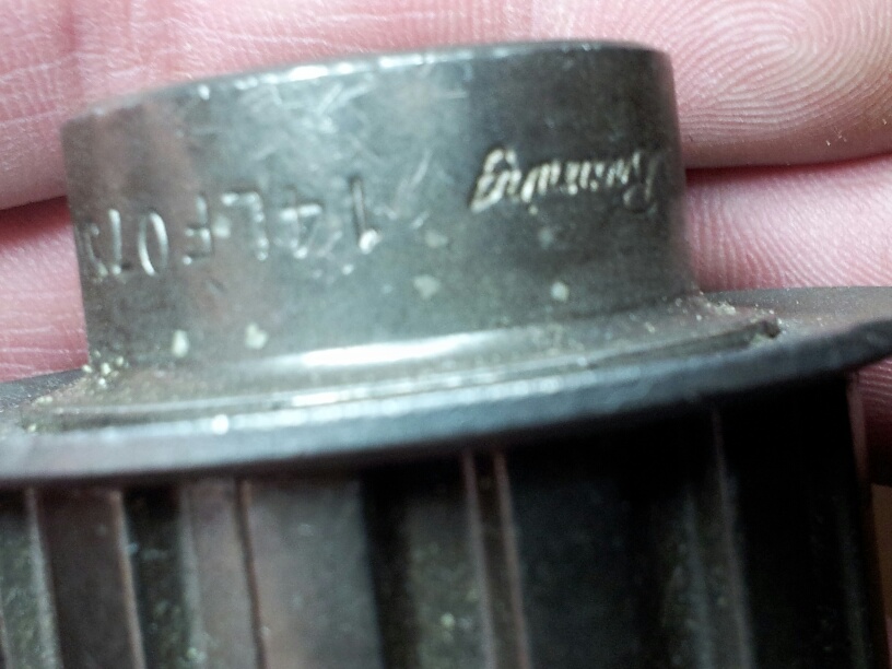

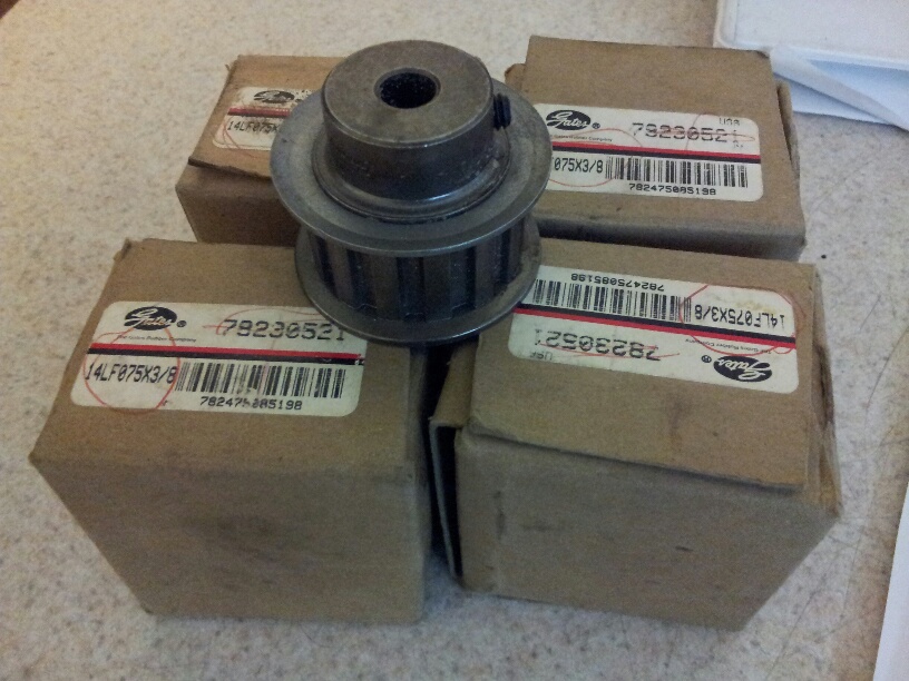

Сообщение S500 »
могу предложить металлические шкиви зубчатые для мотора.
5 штук за 20 баксов (пересылка ваша)
20150208_081131_resized.jpg (3100 просмотров) <a class='original' href='./download/file.php?id=42734&mode=view' target=_blank>Загрузить оригинал (181.81 КБ)</a>
20150208_081148_resized.jpg (3100 просмотров) <a class='original' href='./download/file.php?id=42735&mode=view' target=_blank>Загрузить оригинал (153.11 КБ)</a>
20150208_081223_resized.jpg (3100 просмотров) <a class='original' href='./download/file.php?id=42736&mode=view' target=_blank>Загрузить оригинал (136.13 КБ)</a>

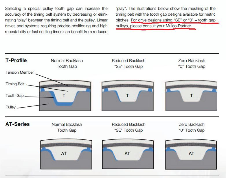

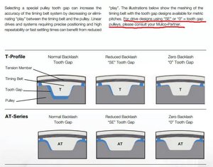

Про люфт зубчатых ремней и безлюфтовых шкивов
люфт зубчатого ремня.jpg (3075 просмотров) <a class='original' href='./download/file.php?id=42740&mode=view' target=_blank>Загрузить оригинал (68.98 КБ)</a>
если я правильно понял то в последнем предложении речь идёт о заказе безлюфтовых. Интересная история про профиль зуба и силу натяжения http://www.designworldonline.com/tips-o ... lt-drives/
