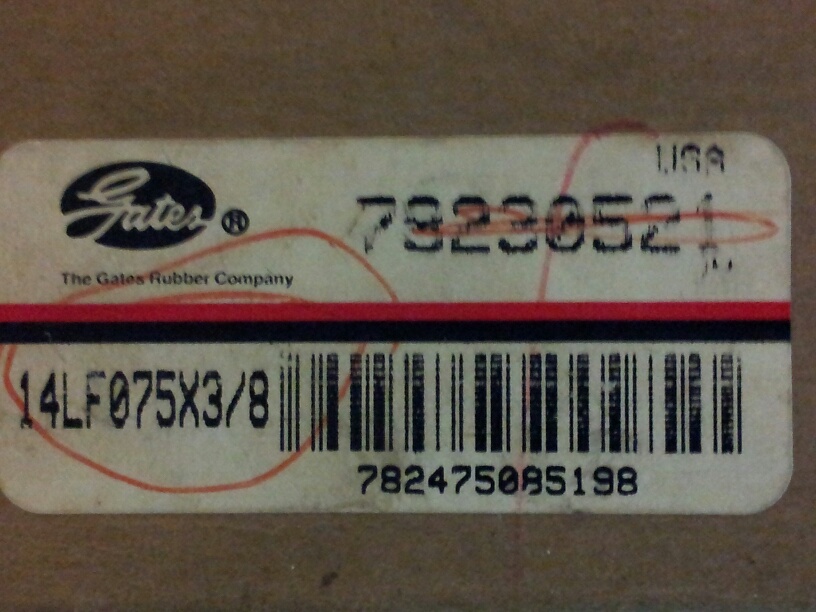

Re: фрезер по стали.
Сообщение S500 »
могу предложить металлические шкиви зубчатые для мотора.
5 штук за 20 баксов (пересылка ваша)
20150208_081131_resized.jpg (2924 просмотра) <a class='original' href='./download/file.php?id=42734&sid=0b61818d39bff9408425acd99fd6e33a&mode=view' target=_blank>Загрузить оригинал (181.81 КБ)</a>
20150208_081148_resized.jpg (2924 просмотра) <a class='original' href='./download/file.php?id=42735&sid=0b61818d39bff9408425acd99fd6e33a&mode=view' target=_blank>Загрузить оригинал (153.11 КБ)</a>
20150208_081223_resized.jpg (2924 просмотра) <a class='original' href='./download/file.php?id=42736&sid=0b61818d39bff9408425acd99fd6e33a&mode=view' target=_blank>Загрузить оригинал (136.13 КБ)</a>
