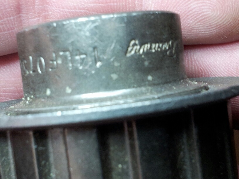

Re: фрезер по стали.
Сообщение S500 »
могу предложить металлические шкиви зубчатые для мотора.
5 штук за 20 баксов (пересылка ваша)
20150208_081131_resized.jpg (2922 просмотра) <a class='original' href='./download/file.php?id=42734&mode=view' target=_blank>Загрузить оригинал (181.81 КБ)</a>
20150208_081148_resized.jpg (2922 просмотра) <a class='original' href='./download/file.php?id=42735&mode=view' target=_blank>Загрузить оригинал (153.11 КБ)</a>
20150208_081223_resized.jpg (2922 просмотра) <a class='original' href='./download/file.php?id=42736&mode=view' target=_blank>Загрузить оригинал (136.13 КБ)</a>
